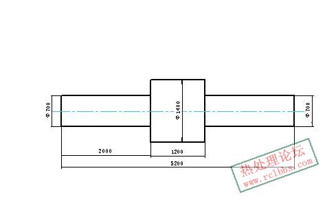

55#钢的正火温度和冷却方式:材质55#,尺寸如图,此件经过一次高温(890℃)和一次温度(830-840℃)正火后心部仍有粗晶,第一次正火890℃保温30小时后吊下台车风冷,用红外线测温仪测温300-350℃返炉再经830-840℃正火又保温25小时吊下台车风冷300-350℃返炉回火(610±10℃),因此件要求硬度(HB大于167)和性能。请教各位高手有什么不同意见.

首先,个人认为时间有点偏长,20-22小时比较合适,关键是目测均温要掌握好,目测均温结束后再保温10个小时.其次炉内温度是不是按你工艺的规定在执行,(可能实际并不是那么多),搞技术的要下现场,做张工艺简单,但你要保证你的工艺被下面不折不扣地执行了,最后就是要两次过冷,不知你做了没有.如上图最大截面按1200算.

首先谢谢你的指导,我两次过冷已做,请指教为什么在直径700处还有粗晶。
