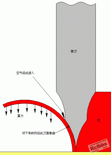

主要是大气压的问题,和热处理基本无关。见图示。
空气沿两个刀面之间的棱线进入肉和刀之间。肉就不会因大气压力粘在刀上。

您真的是太有才了!
这种开刃方式不错啊,确实适合切肉,而不适合剁骨头。
