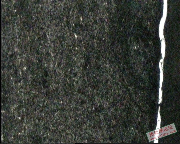

 楼主| 发表于 2008-7-7 10:25:25 | 显示全部楼层
我把照片附上,表面白亮的是镀铬.

发表于 2008-7-7 12:40:05 | 显示全部楼层
楼主,为什么说材料一定是20CrMnTii?是看材质书还是自己检验的结果。
从心部铁素体含量及碳化物来看,材料不应该是20CrMnTii的。
请上传成分检验结果。谢谢

 楼主| 发表于 2008-7-7 15:06:34 | 显示全部楼层
材料是厂家说的,先不管是不是20CrMnTii.因为零件是冷挤压成型,肯定是低碳的,并且渗碳淬火.现在想弄明白怎么会出现这种现象?
渗碳,温度应该不会低.

发表于 2008-7-7 23:16:22 | 显示全部楼层
楼主,如果用08Al板,渗碳淬火后,这样的组织就很正常了,在材料没有清楚之前讨论组织,自然就感到奇怪。
在组织存在疑问时,首先要确定的是工艺和材料。
08Al按如下工艺处理,组织就是这个样的。
渗碳炉:有马氟小网带
渗碳温度:890
渗碳碳势:1.0~1.05
渗碳时间:70分钟
在炉内第3区降温到780,保温15分钟,直掉料淬火
渗碳深度:0.5mm左右
发表于 2008-7-7 23:24:15 | 显示全部楼层
补充一下
我渗碳的零件厚度为1.8mm08Ai板,做汽车零件的.
渗碳层深度\表层组织及硬度都满足汽车零件渗碳标准.可以将热处理后零件弯曲,在弯曲到一定角度时,能听到表层微细裂纹的开裂声音,肉眼可见很多的微细裂纹产生.但由于心部组织的塑性,不发生脆断.
照片中表层白亮为镀层,不在讨论之列.
 楼主| 发表于 2008-7-8 13:47:12 | 显示全部楼层
谢谢大家.
12楼说的可能性比较大,厂家为了减少材料费就这么做了.
