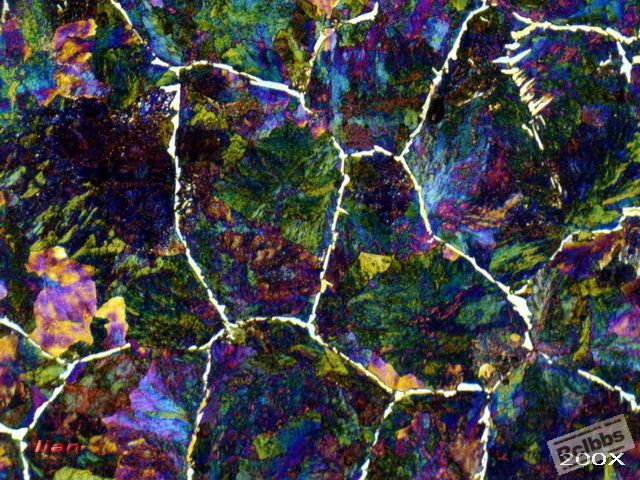

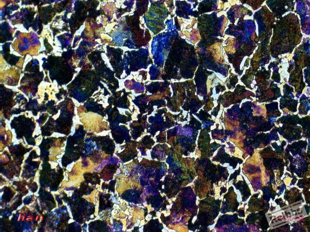

原帖由 ltw369258 于 2007-3-10 16:43 发表
第二张照片由于是小试样,所以相对来说冷却速度比一般正火要快,故得到的是网状分布的铁素体加索氏体,还有少量珠光体。
      还有少量珠光体。这是不可能的,应该是F+S

发表于 2008-10-16 11:39:55 | 显示全部楼层
淬火组织中还有部分贝氏体,因为其比周边的马氏体黑,同事有切边相变的特征。
签到天数: 6 天
发表于 2008-10-16 15:26:45 | 显示全部楼层
原帖由 pettybee 于 2008-10-16 11:39 发表
有人能对淬火的这张照片和正火的照片做一下更详细的说明吗?
至少说明一下照片中是什么组织?能在照片中标明吗?

发表于 2008-12-21 21:09:30 | 显示全部楼层
此图片要拍摄的比较清楚,需要用BX51M光学显微镜并且CCD也要好,最好选用1000X的镜头!我认为你那第二张图片是材料心部组织,不是边缘组织,所以是比较粗大的板条状马氏体!

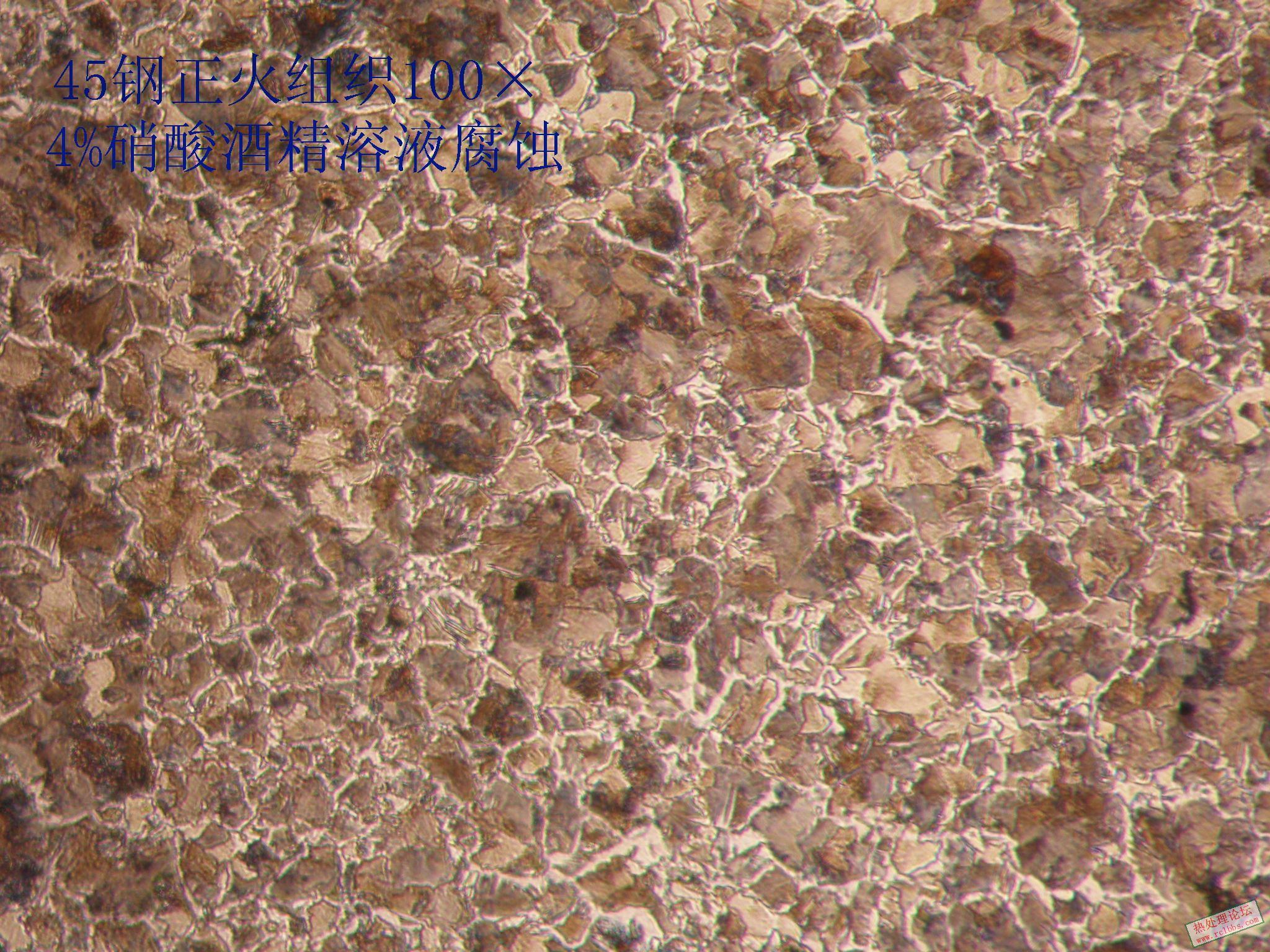

发表于 2008-12-21 22:31:06 | 显示全部楼层
正火的那张怎么那么多网呀

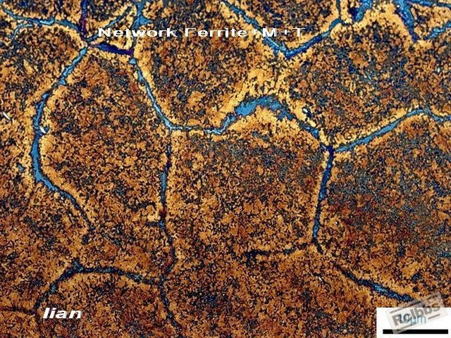

45钢照片得到广大的回响,我也来提供几张照片。
照片145钢热锻后风冷表层组织,铁素体析出粒界呈网状。
照片245钢热锻后风冷内部组织,冷速较慢铁素体析出较多。
照片245钢热锻后高频表面淬火硬化,因加热温度低、持温短,网状铁素体未固溶(淡蓝色),仍保有原来骨架,基地是M+T
