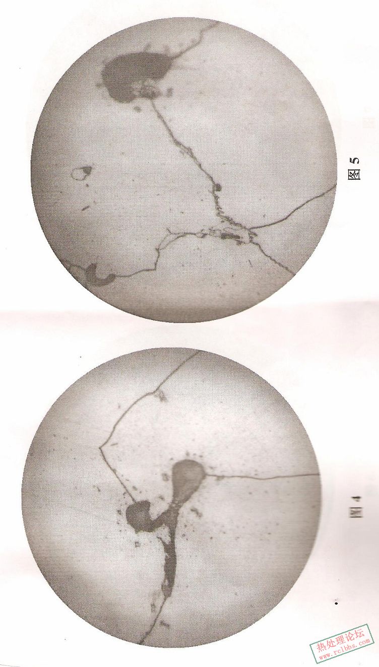

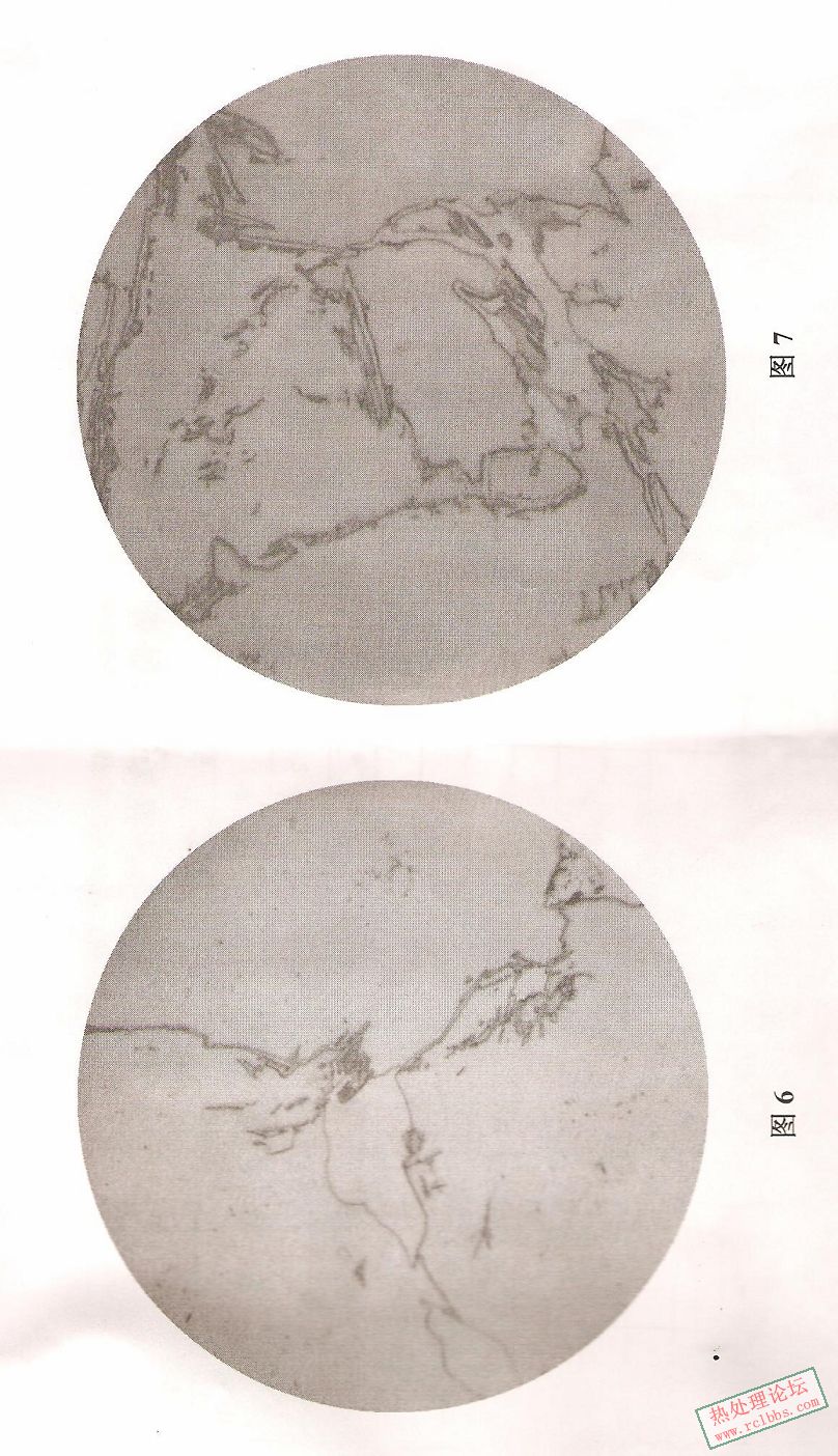

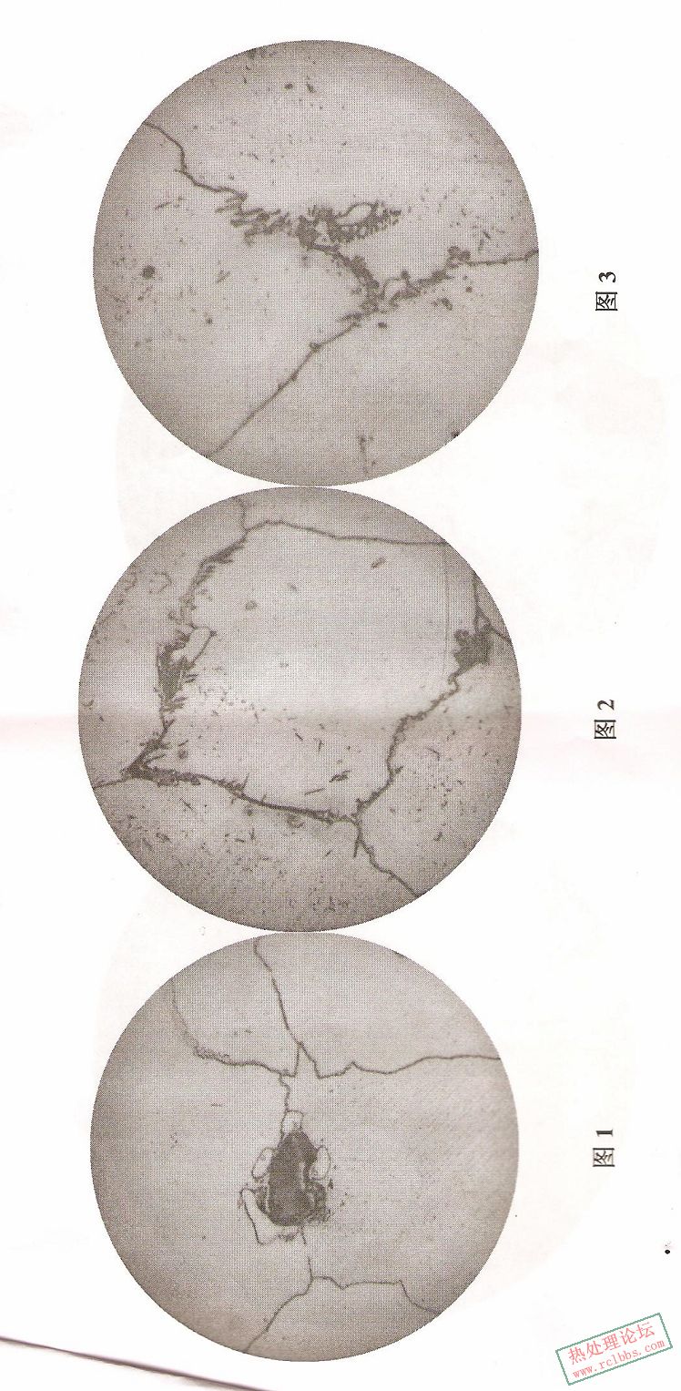

我最近做了高锰钢齿板,材质是ZGMn13-2。使用发现齿板很软,作了金相分析。又看不懂,请各位前辈分析一下,问题出在哪里。

1、原材料C含量超标
2、未溶碳化物和析出碳化物聚积在晶界过多,
建议延长保温时间减少未溶碳化物,按每25mm/h 计算;
提高冷却速度,减小出炉致入水时间,水温保持在40度以下,入水温度不应低于1000
3、此材料作为耐磨材料是靠使用过程中的加工硬化。加工硬化程度与冲击载荷成正比,故在冲击载荷较小条件下,此钢种显得十分不耐磨。且水韧处理后硬度不高,一般在300HBS以下。
个人观点,不足之处请指正
