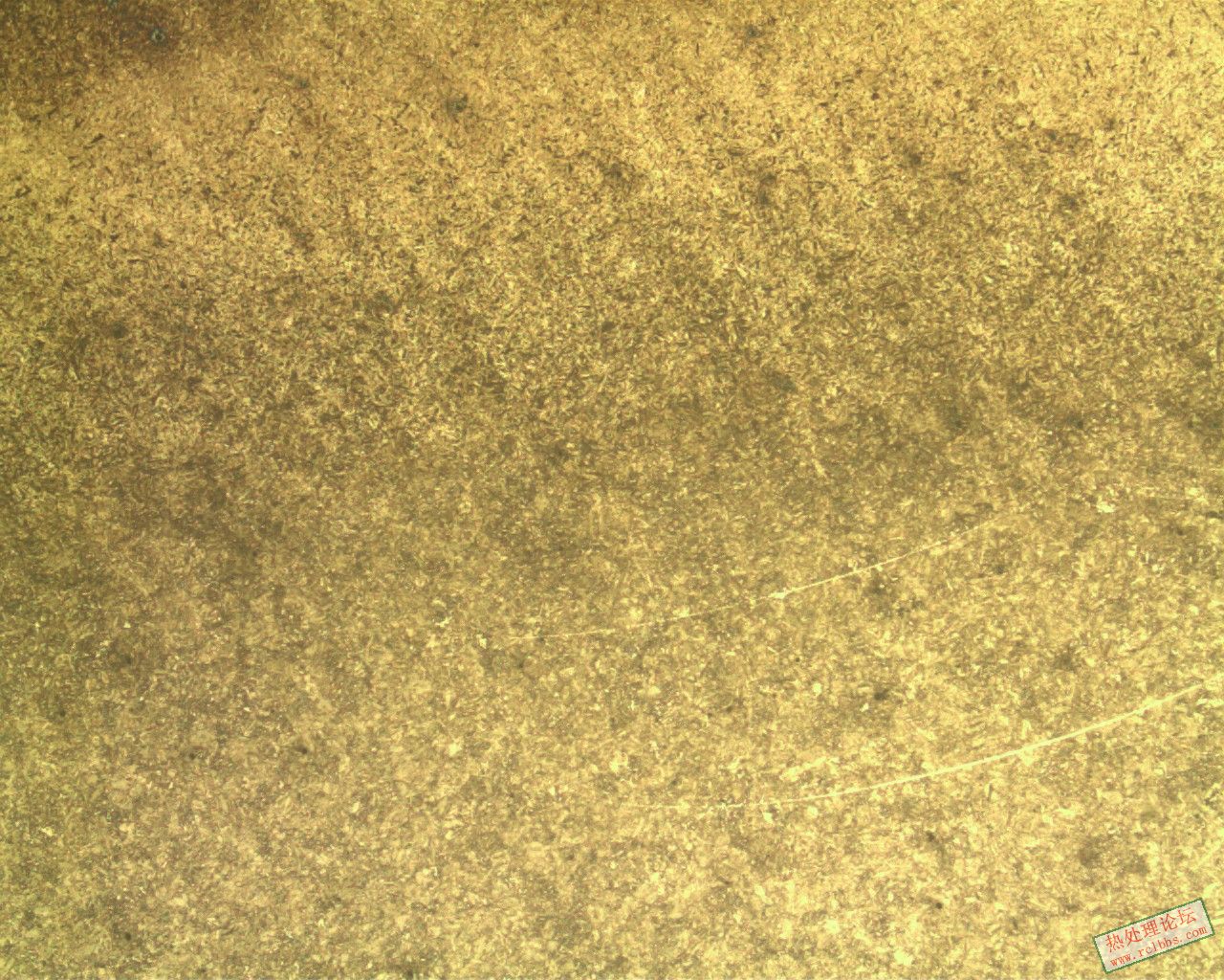

我们公司生产汽车变速器齿轮的,
最近发现差速器齿轮(体积较大)平行度超差严重,大概20%的不良率
我怀疑和毛坯的带状组织有关,现在国内的汽车齿轮一般要求带状组织几级为不合格?
请各位指教!

请问楼主,带状组织控制在几级?检查过本批齿轮毛坯的带状组织吗?

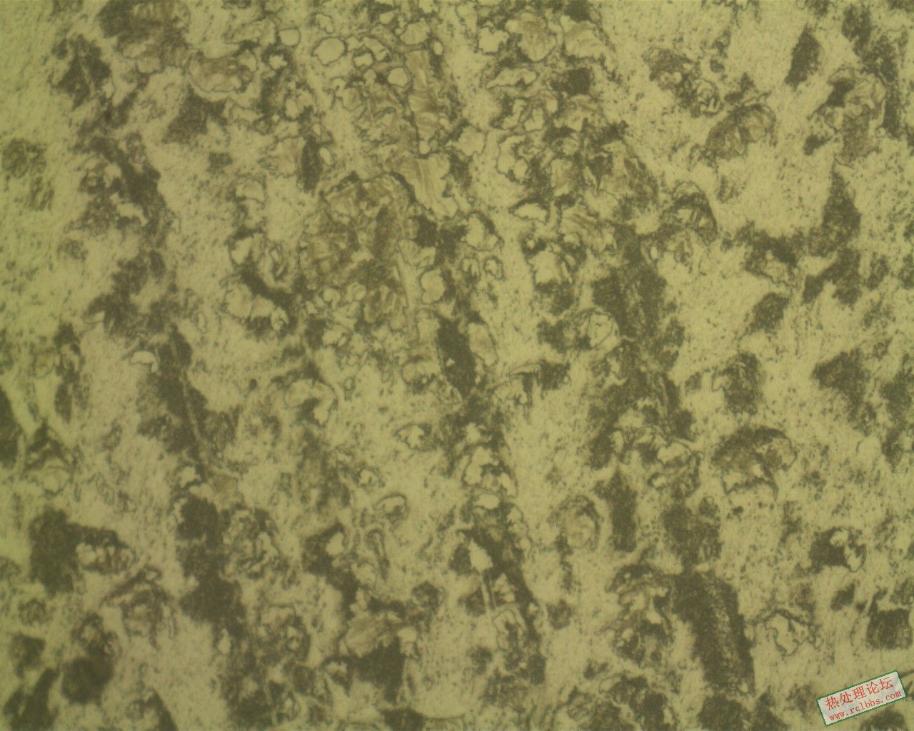

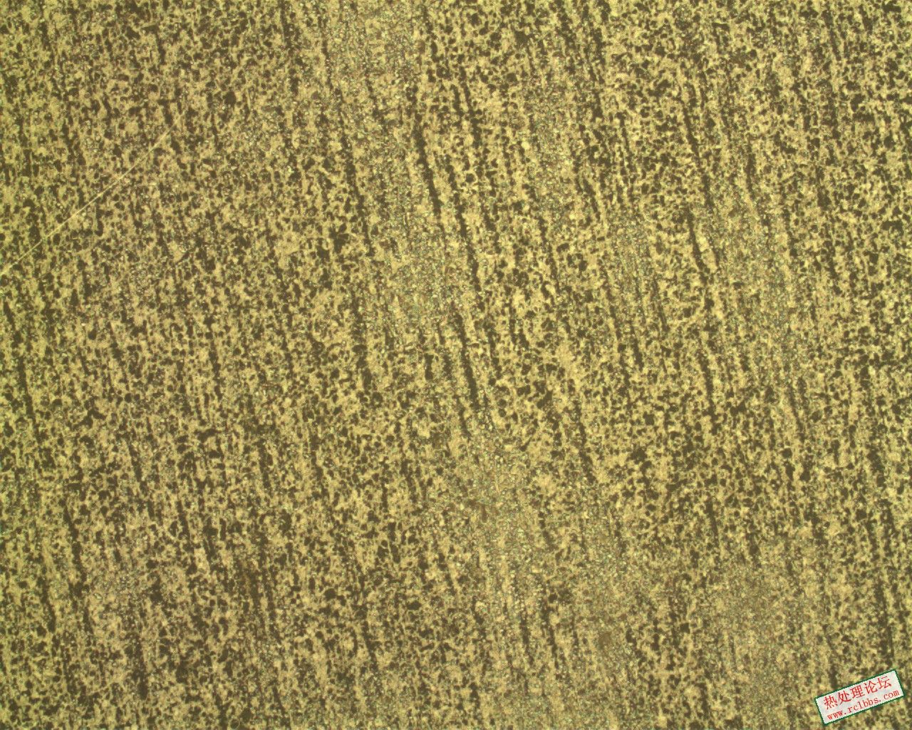

再 来一张热处理后的,
应该是偏析比较严重的组织吧?

一般为大于等于3级为不合格,如果有更高要求,需双方定技术协议,以技术协议为准。
发表于 2008-7-18 11:08:53 | 显示全部楼层
国内汽车齿轮一般要求带状组织小于3级,也有要求小于2.5级的。
 楼主| 发表于 2008-7-18 11:16:08 | 显示全部楼层
图片中的带状组织应该是几级呢

回复 1# 的帖子
这样的组织对带状的判别较难!

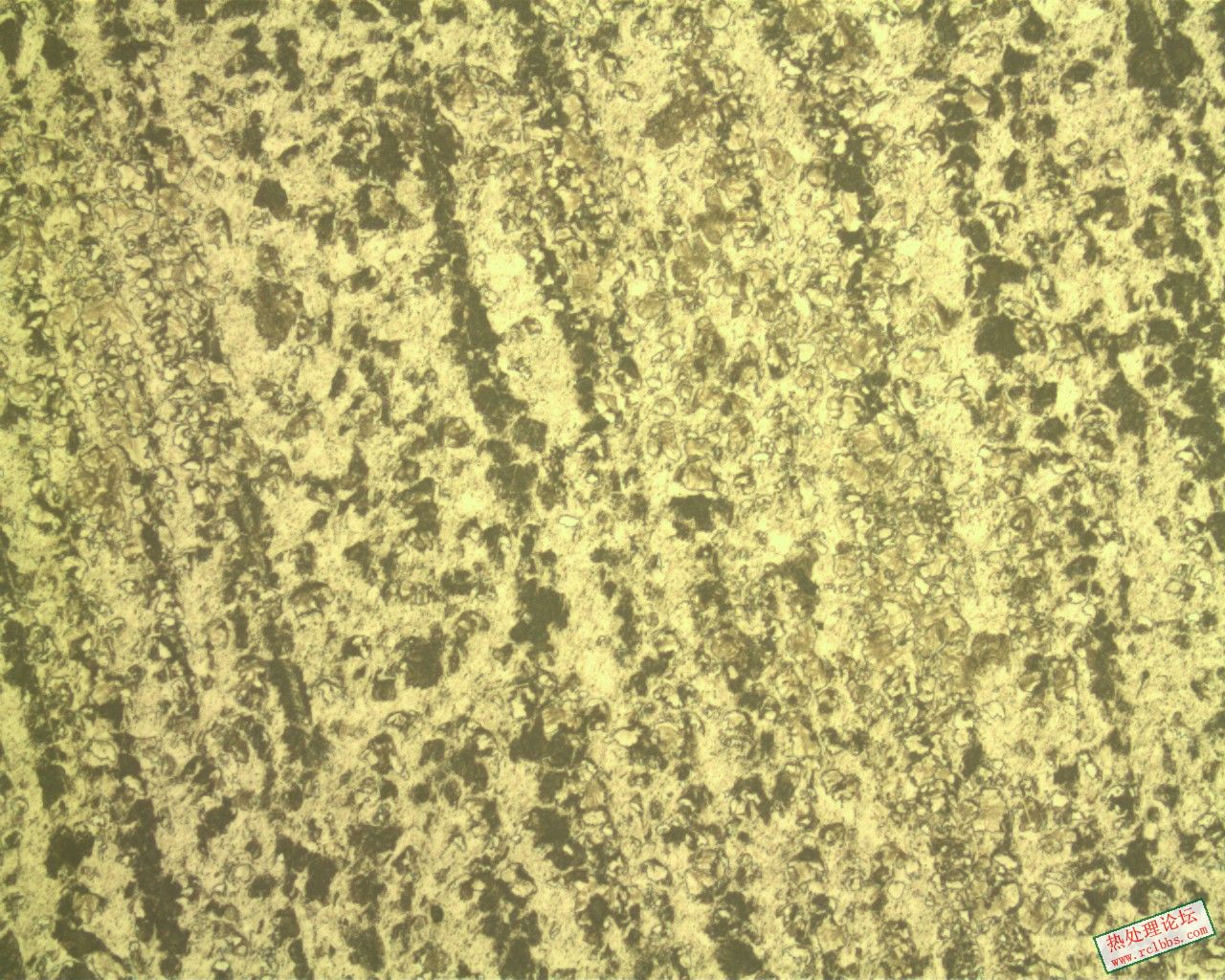

这个图片是500X的,有很多贝氏体

这个图片是500X的,有很多贝氏体

发表于 2008-7-26 00:03:27 | 显示全部楼层
请告知以下信息:
1、是什么材料?
2、预处理工艺?
3、预处理验收标准?
另外,你的金相试样制作需要改进,最主要是抛光没有抛好,腐蚀也有问题。500倍的那张照片都不太好去判断组织。
