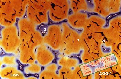

1CF8M铸态表层组织。γ(因成分偏析成黄色浅紫红色)黑色骨骼为δ-ferrite﹔白色为碳化物。

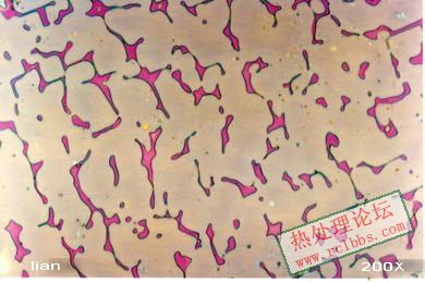

2 CF8M铸态心部组织由于合金碳化物使周边造成贫Cr区块使耐蚀性降低

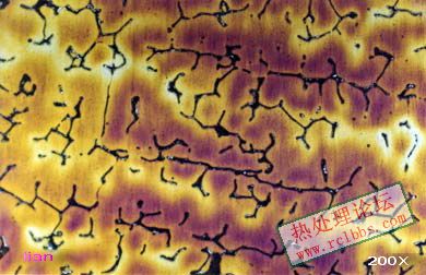

3 CF8M固溶化处理组织基地γ相粉红色条状为δ-ferrite
