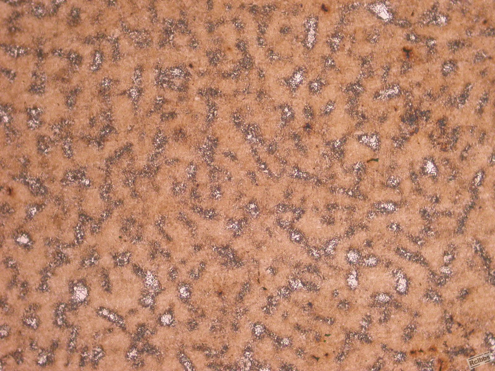

13楼的照片中有很多网状渗碳体。
发表于 2010-5-6 15:08:39 | 显示全部楼层
楼主贴出的照片,是链状碳化物液析。根据轴承钢碳化物评级标准,可评为4级。
发表于 2010-5-7 09:16:27 | 显示全部楼层
液析和偏析不一样,这个很难区分的,碳化物偏析呈链状分布,有时是完整的链状,是破碎的颗粒较小的碳化物

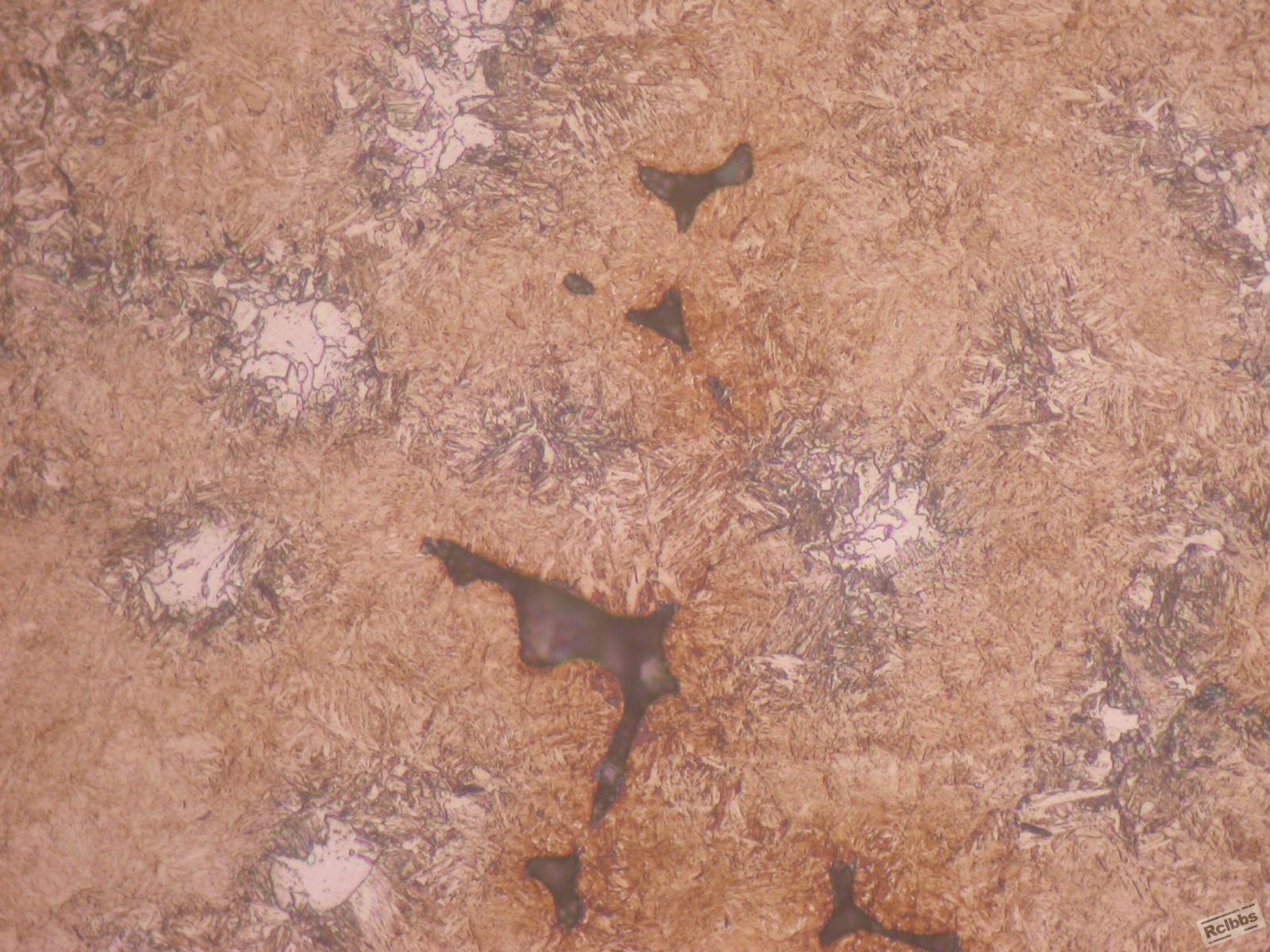

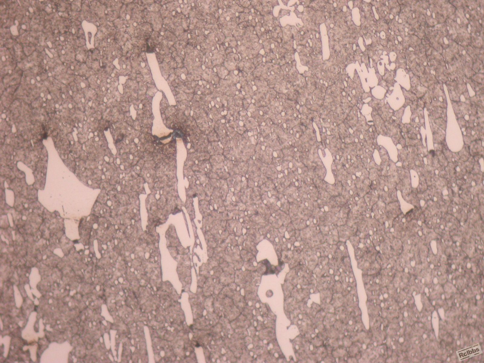

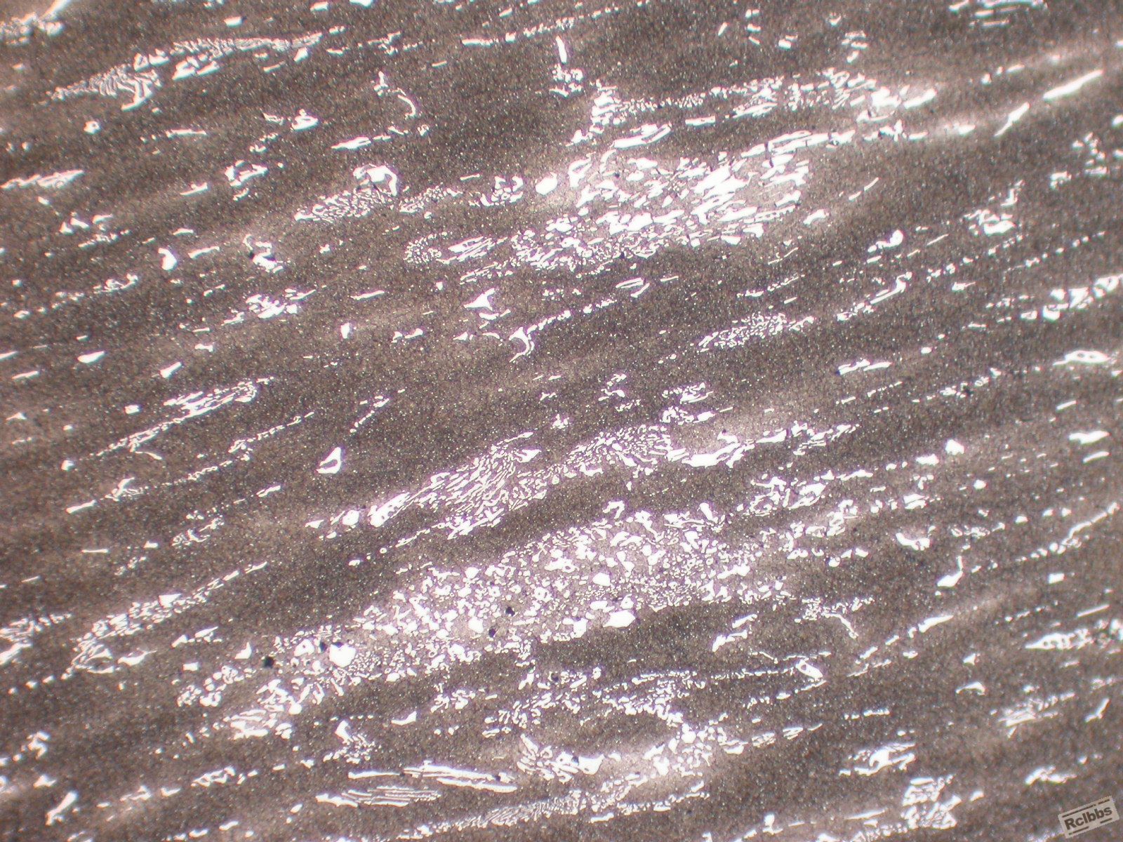

发表于 2012-10-16 15:35:04 | 显示全部楼层
铸钢 45#钢  200X
铸钢 45#钢  500X
Cr12MoV   500X
Cr12MoV   100X
谁能告诉我上面这些图片
有液析碳化物吗?
