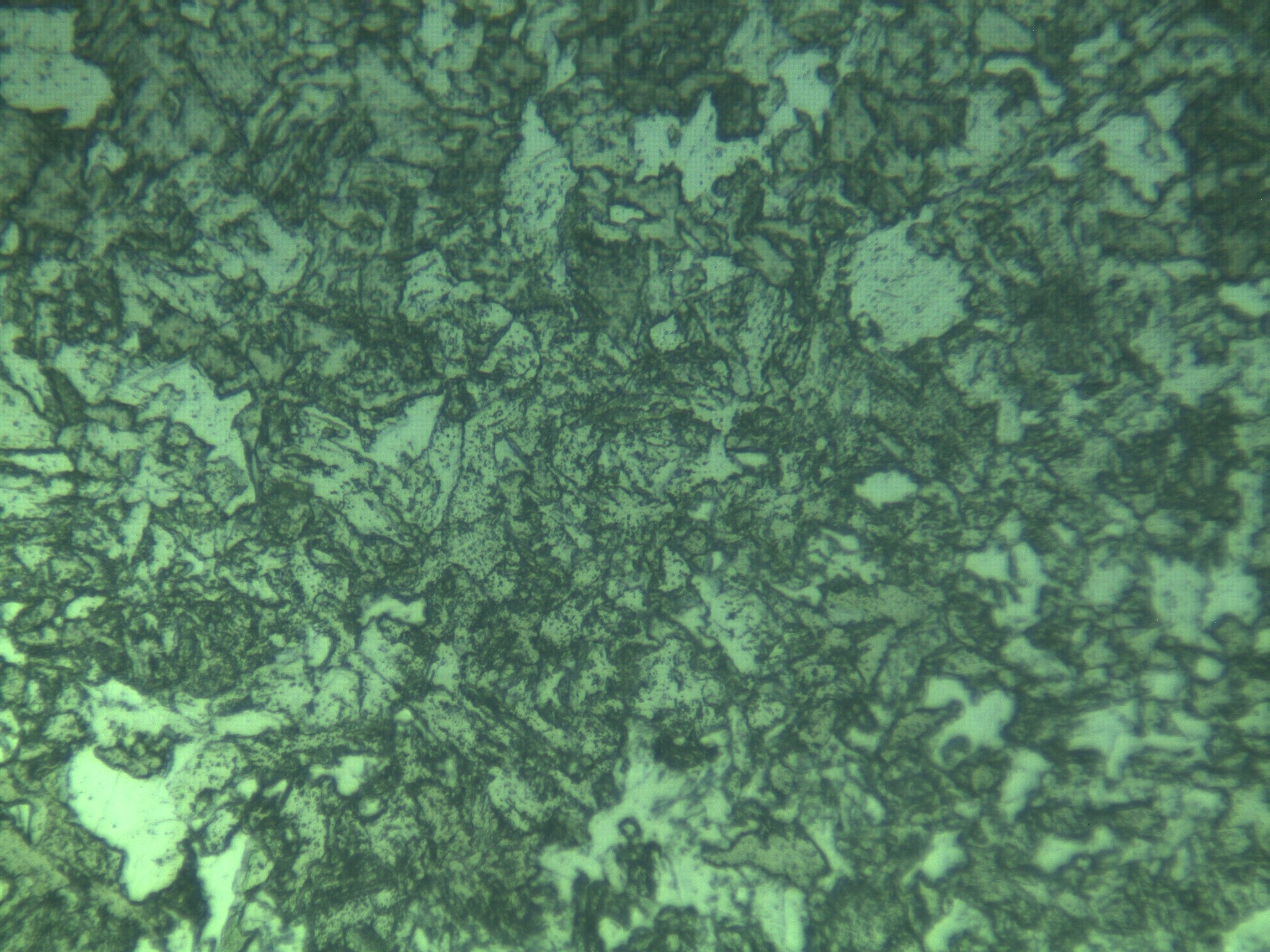

鬼谷子 发表于 2016-6-2 16:56
您好,这张图片中怎么区分铁素体和无碳贝氏体?
无碳贝氏体有条状的也有块状的

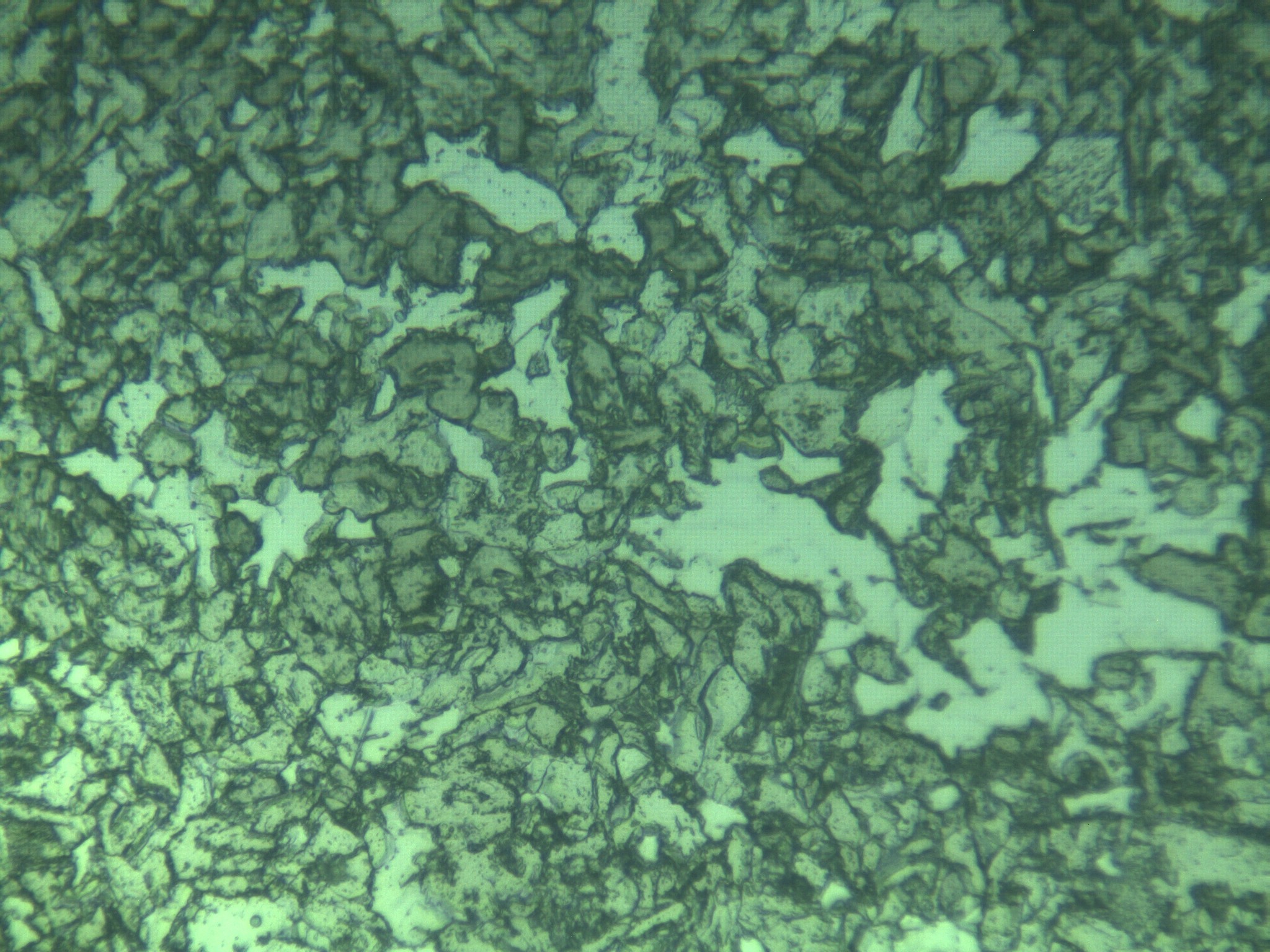

fengyonghe 发表于 2016-5-30 02:13
白色块状无碳贝氏体
为何不发张倍数高一点的图片上来呢?

发表于 2016-12-19 21:45:24 | 显示全部楼层
这个是不是?仅供参考。

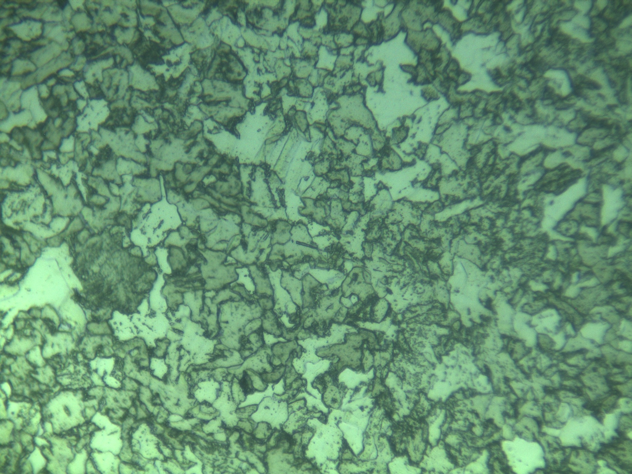

发表于 2018-5-11 15:20:26 | 显示全部楼层
Q235A低碳钢中的贝氏体(400倍)

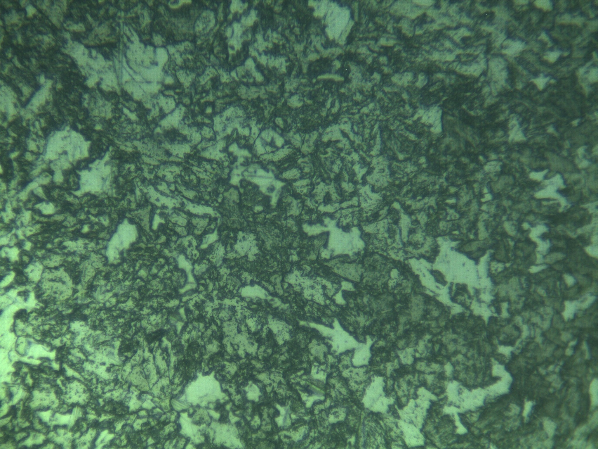

发表于 2018-5-12 17:27:12 | 显示全部楼层
金相组织 发表于 2008-7-24 14:09
无碳贝氏体好像就是魏氏组织吧,我们这的一个老专家说的,请指正
无碳贝氏体与魏氏组织非常相似,只是观察的倍场不一样
发表于 2018-5-12 21:21:04 | 显示全部楼层
无碳贝氏体和魏氏体理论论述和形态有区别的
