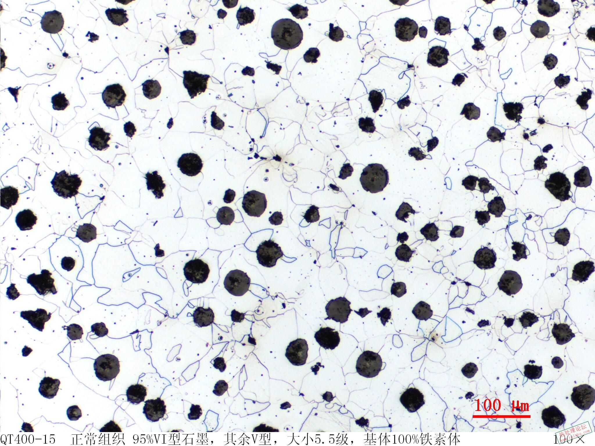

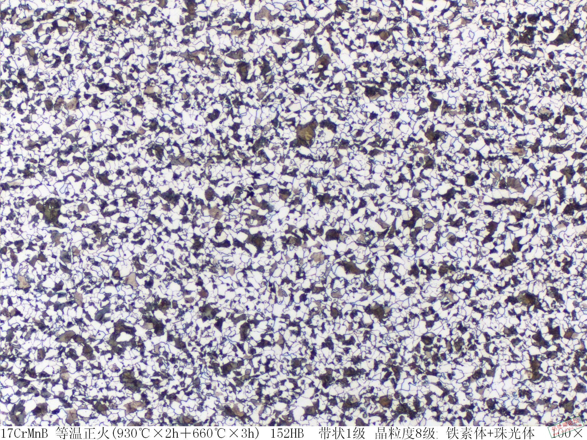

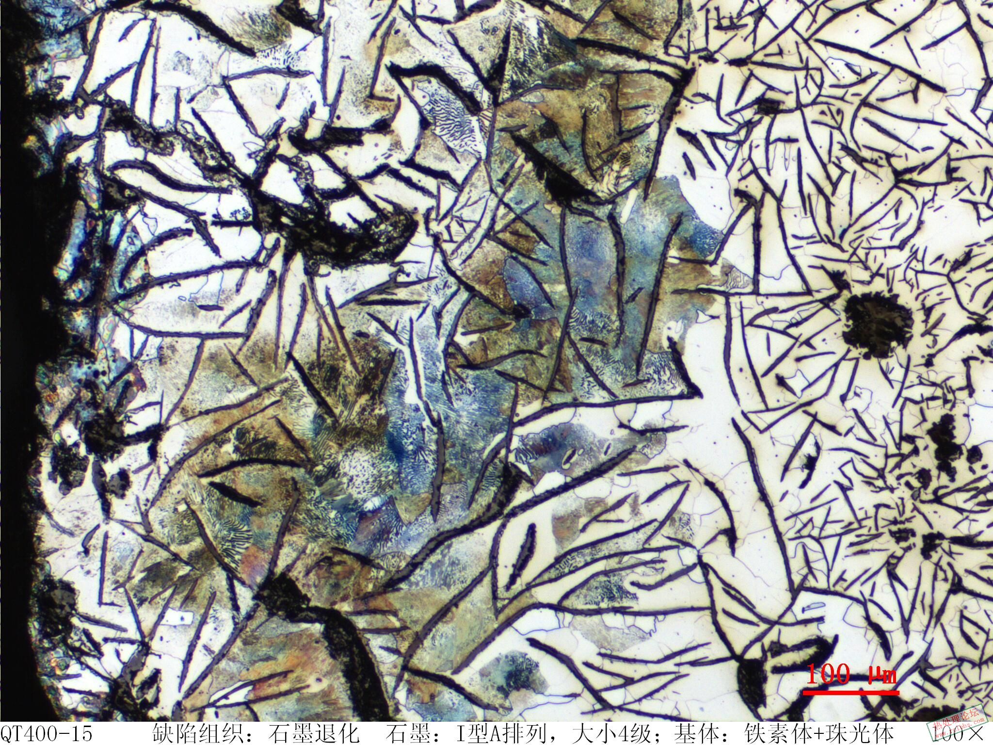

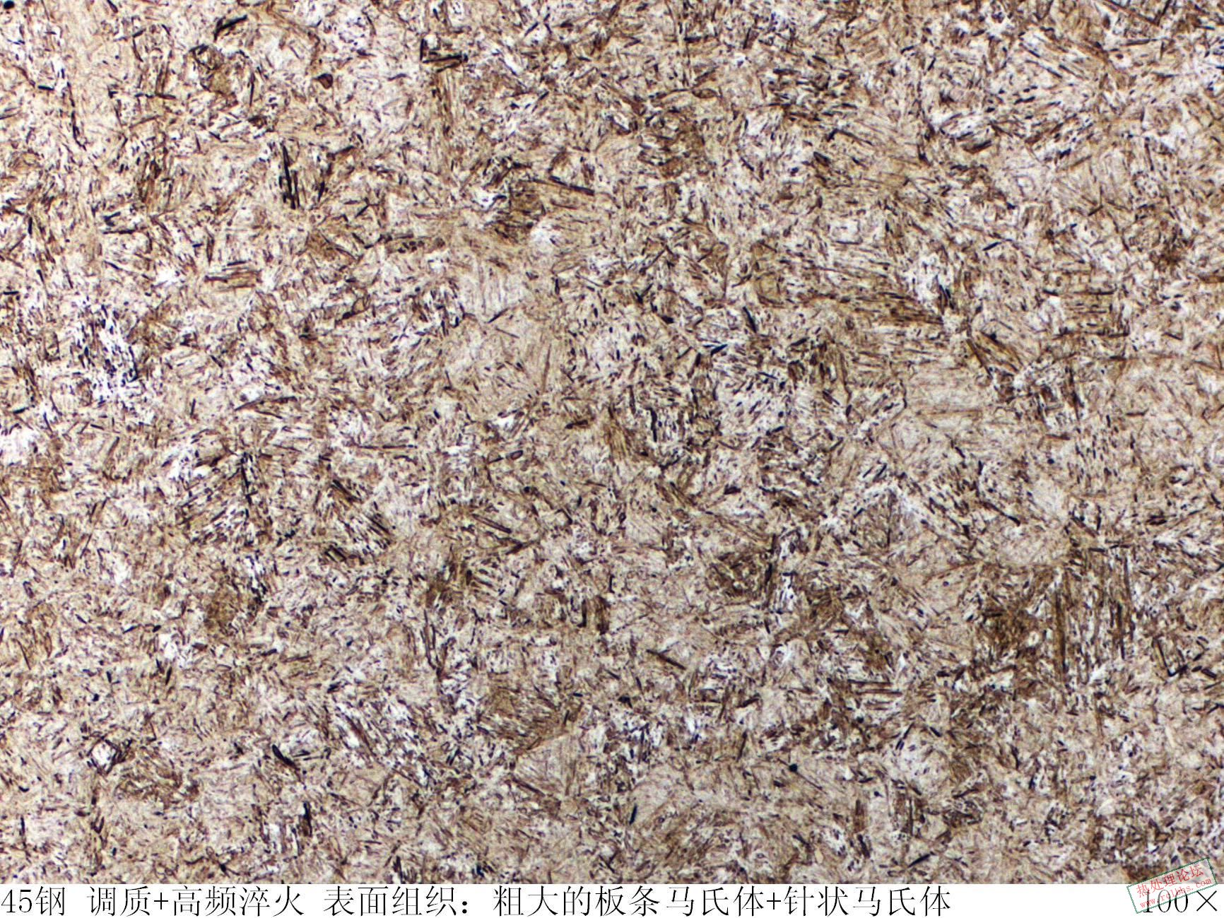

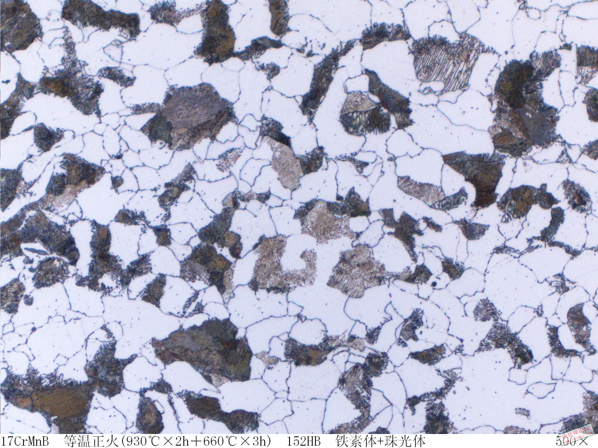

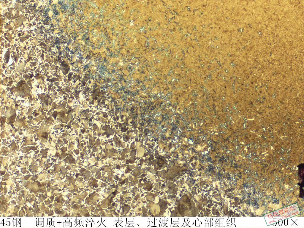

最近公司里配置了一台新的材料显微镜,得以将平时看到的一些材料显微组织记录下来,供大家一起分享及交流。

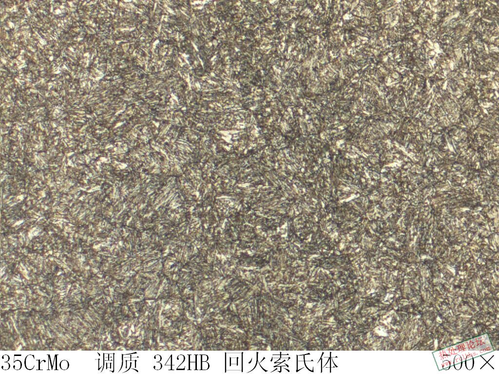

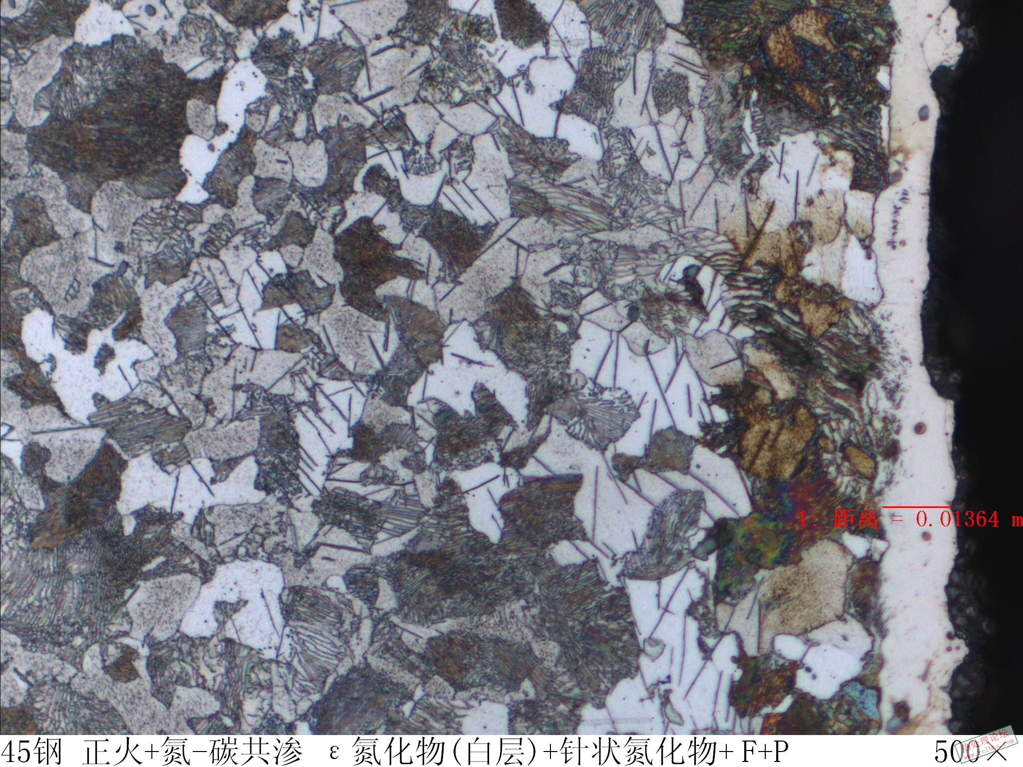

回火索氏体照片实为粒貝+(M-A)组织;碳氮共渗照片实为氮化工艺处理
一点都不晓得变通  100x 标尺用100um, 500x让然用100um,醉了。1000x 不好打了吧。
