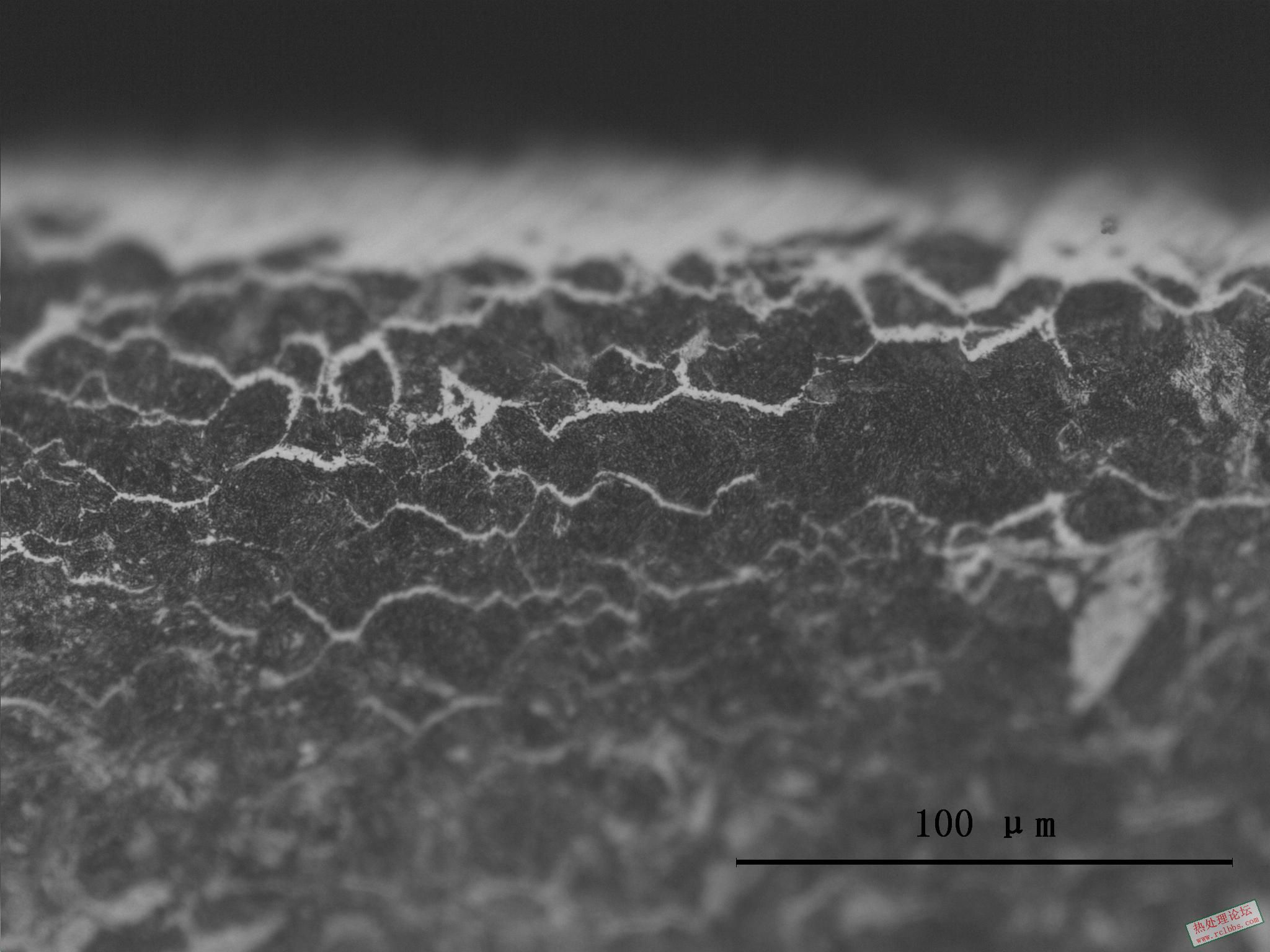

42CrMo氮化物组织,是不是超标啦?如何防止这种氮化物出现啊?

发表于 2008-7-25 19:08:20 | 显示全部楼层
应该超过二级,但照片欠佳.
你的金相显微镜应该不错,先去把试样做好,再排几张好点的照片上来.

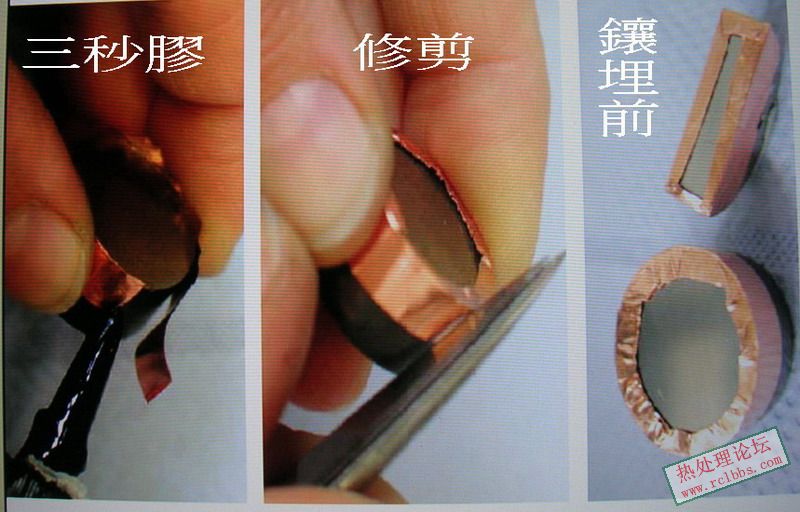

试样需做好边緣保護
晶界出現 x 化物薄膜 --> 韌性劣化.

回复 1# 的帖子
很明显阿
氮化物脉状级别超标!
降低氮化时的温度!

我的试样多是直径较粗的(>40)圆棒试样或齿形样,不好镶嵌的。试样边缘保护怎么搞啊?

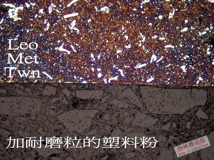

发表于 2008-7-26 10:02:37 | 显示全部楼层
回复 5# 的帖子
直歯可對插鑲埋.
電木塑料粉可混入耐磨顆粒(砂粒 or fiber glass). 鑲埋時"铺面"就好.
硬化边緣直接與塑料"接壤", 因硬度差異大, 拋光時边边會成圓弧, 不好聚焦.
B = 100X at 10 x 8 cm
[ 本帖最后由 leomet 于 2008-7-26 10:14 编辑 ]

出现明显的脉状氮化物可能是氮化温度高不利于氮的扩散。

请问吴老师是哪种砂粒,是普通的砂吗?
签到天数: 474 天
发表于 2008-7-26 14:09:43 | 显示全部楼层
回复 8# 的帖子
只要硬度高於塑料 都有幫助
我是用普通的砂 SiO2. silica. 矽砂.

这个氮化物已经超过3级了,根据2005版的国标

脉状氮化物,氮势过高所致

脉状级别超标
