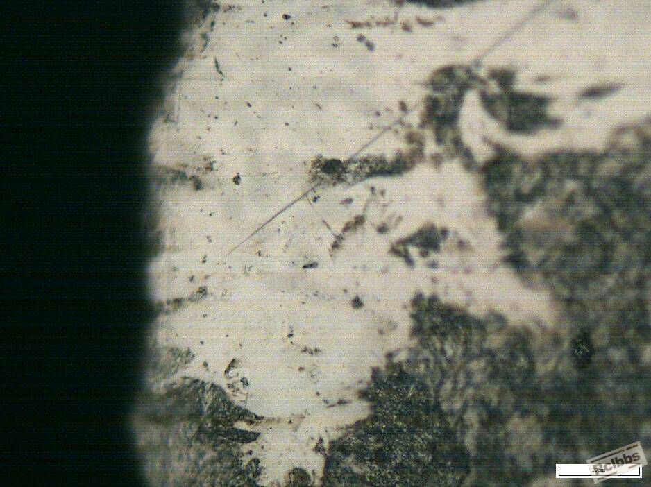

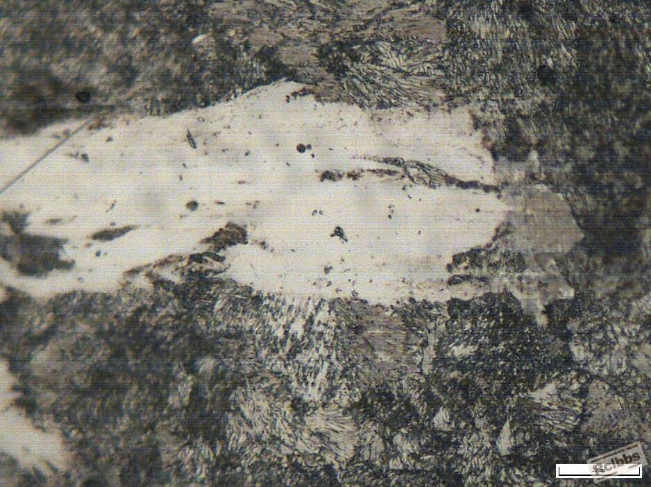

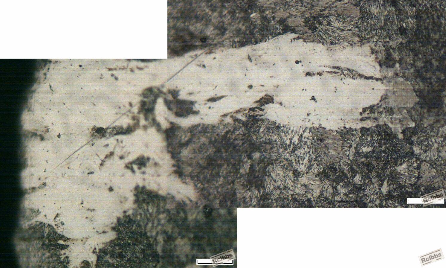

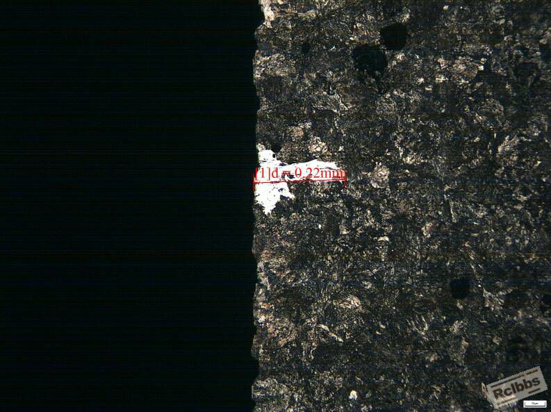

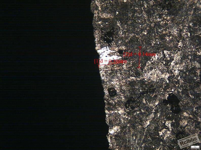

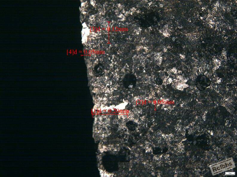

 楼主| 发表于 2015-10-21 23:27:41 | 显示全部楼层
签到天数: 934 天
发表于 2015-10-22 16:46:04 | 显示全部楼层
我认为这不是白相,是假相。
签到天数: 41 天
 楼主| 发表于 2015-10-22 19:51:34 | 显示全部楼层
MYG 发表于 2015-10-22 16:46
我认为这不是白相,是假相。
不知道是不是金相制样问题?
签到天数: 934 天
发表于 2015-10-22 20:08:57 | 显示全部楼层
建议:
重新抛光腐蚀后,再看看是否还存在这种现象。
最好在原部位拍张照片上传。
发表于 2015-10-23 11:25:48 | 显示全部楼层
看起来不像假象。建议加深腐蚀看看,如果是马氏体类组织,硝酸酒精腐蚀个50秒左右可以看到一些形貌。
