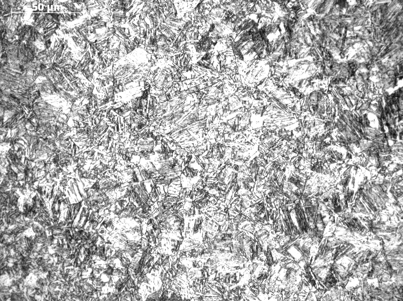

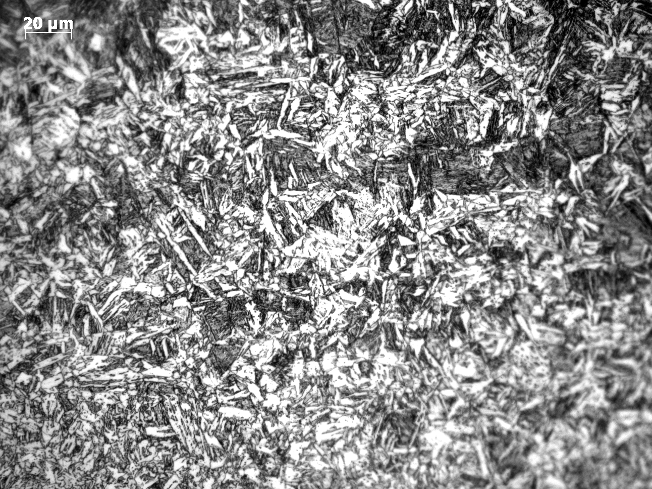

管线钢  原始热处理状态为淬火+回火。
此次上传的组织为原始状态过热后空冷的组织
请大侠们帮忙确定一下组织
硬度大约300HV10  500倍
签到天数: 516 天
 楼主| 发表于 2015-9-28 10:39:35 | 显示全部楼层
说明  这个组织是取自断口,受热不是均匀的
签到天数: 516 天
 楼主| 发表于 2015-9-28 10:46:40 | 显示全部楼层
盖过热区的组织明显与基体组织有差异。
晶粒粗大,硬度更高。基体的硬度大约为185HV10。
是否为贝氏体啊?

发表于 2015-9-28 12:22:32 | 显示全部楼层
主要是贝氏体和马氏体----------------------

 楼主| 发表于 2015-9-28 12:52:38 | 显示全部楼层
还有马氏体?请帮忙指出一下  那部分是马氏体呢

发表于 2015-9-28 21:05:05 | 显示全部楼层
图1全贝氏体,图2魏氏组织+贝氏体组织

发表于 2015-10-9 10:51:19 | 显示全部楼层
图1也有针状铁素体~~~~~~~~~~~~~
发表于 2015-10-9 11:05:38 | 显示全部楼层
魏氏贝氏体,针状铁素体贝氏体

发表于 2015-10-9 18:25:56 | 显示全部楼层
谢谢
灰黑色部分为M,白色块状针状为铁素体,其余为贝氏体,个人看法仅供参考
发表于 2015-10-12 18:59:02 | 显示全部楼层
主要为贝氏体     马氏体比较少
