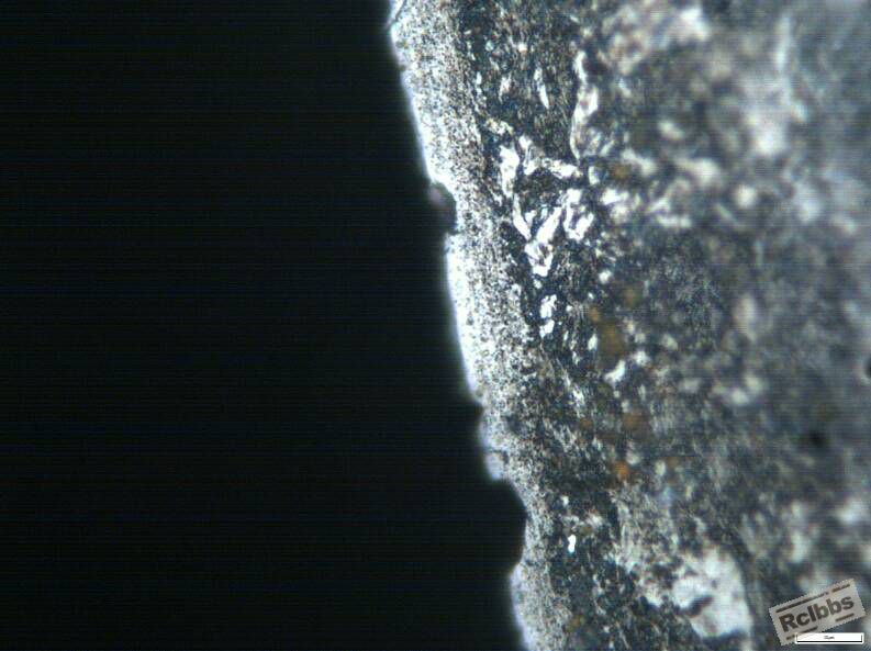

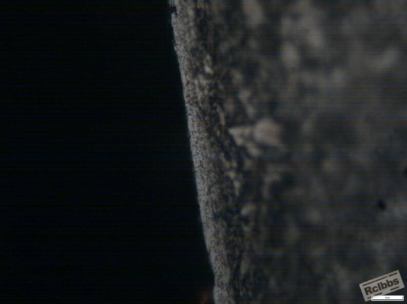

[讨论] 机加工工件发蓝会出现什么异常情况

发表于 2015-10-3 14:51:08 来自手机 | 显示全部楼层
jhl15873230200 发表于 2015-10-3 12:35
只是机加工,未进行热处理。
机加工冷却不良使表面重新淬火,使次表面进一步回火。白层就是机加工发热造成的,不是热处理。wechat:lang_wechat_threadmessage
发表于 2015-10-5 17:44:14 | 显示全部楼层
回火屈氏体产生极可能是热影响区造成的
签到天数: 521 天
发表于 2015-10-5 19:12:22 | 显示全部楼层
是机械加工产生的热量造成发蓝,还是表面处理发蓝?表面处理发蓝温度很低。机械加工造成零件发蓝,温度就比较高了,存在二次淬火的可能性。
发表于 2015-10-5 23:14:42 | 显示全部楼层
应当是机械加工摩擦热产生的发蓝。

fengyonghe 发表于 2015-10-2 23:33
请楼主上1000倍照片。楼主照片的基体组织也不是马氏体的回火组织,是回火的贝氏体组织。
1000倍金相,看不出具体组织。

发表于 2015-10-9 11:22:34 | 显示全部楼层
jhl15873230200 发表于 2015-10-8 12:07
1000倍金相,看不出具体组织。
制样不错,这个东西比较复杂.这层白亮组织有变形,有激冷硬化,白亮耐腐蚀,组织细小等特征.
