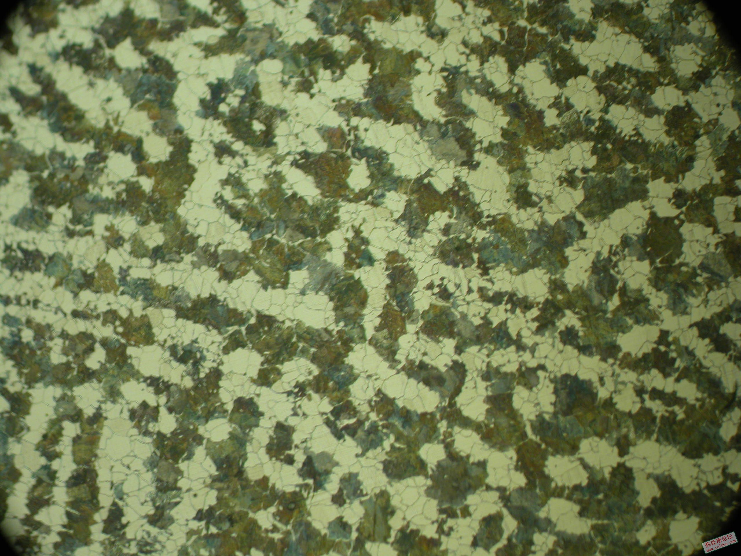

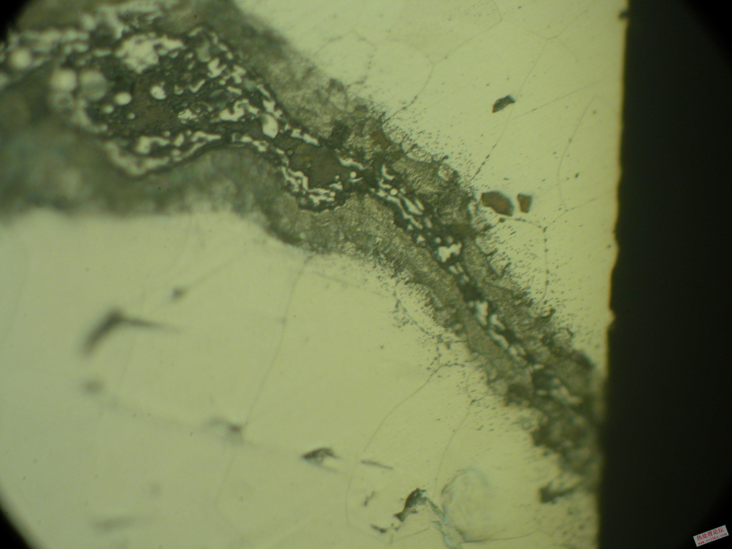

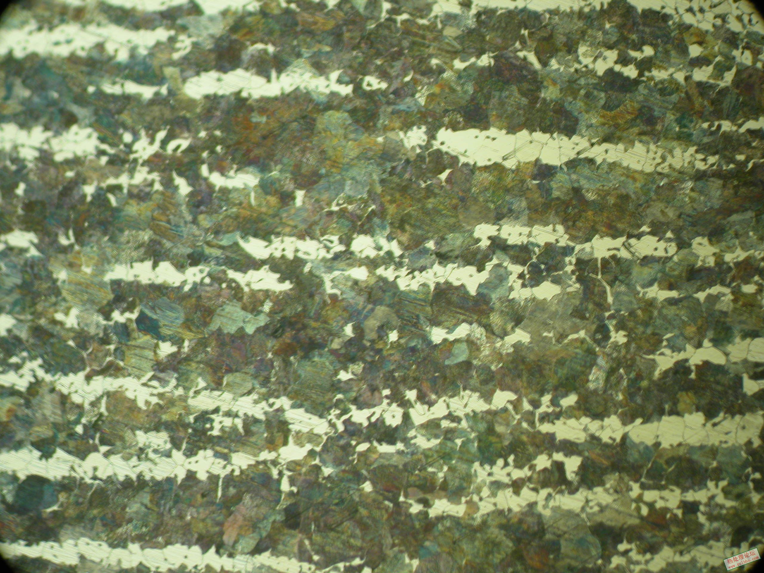

我厂在对一批材料进行调质处理时,发现整批零件基本开裂,裂纹是从圆盘中心成十字型向边缘扩展;取裂纹末端做金相分析,图片如下:请各位大虾帮忙分析一下裂纹形成原因。
材料:38CrMoAlA    零件尺寸:Φ200X20,

这是x500的组织

能否详细的谈一谈工艺呢?晶粒相对来讲还是粗大的

原材料带状很明显啊.

从图片上看可考虑淬火前裂纹

带状严重也可以产生淬火裂纹。
由于带状带来的组织不均匀现象,带淬火时各个部位的应力大小也不同。不同的应力会增加裂纹形成的机会。

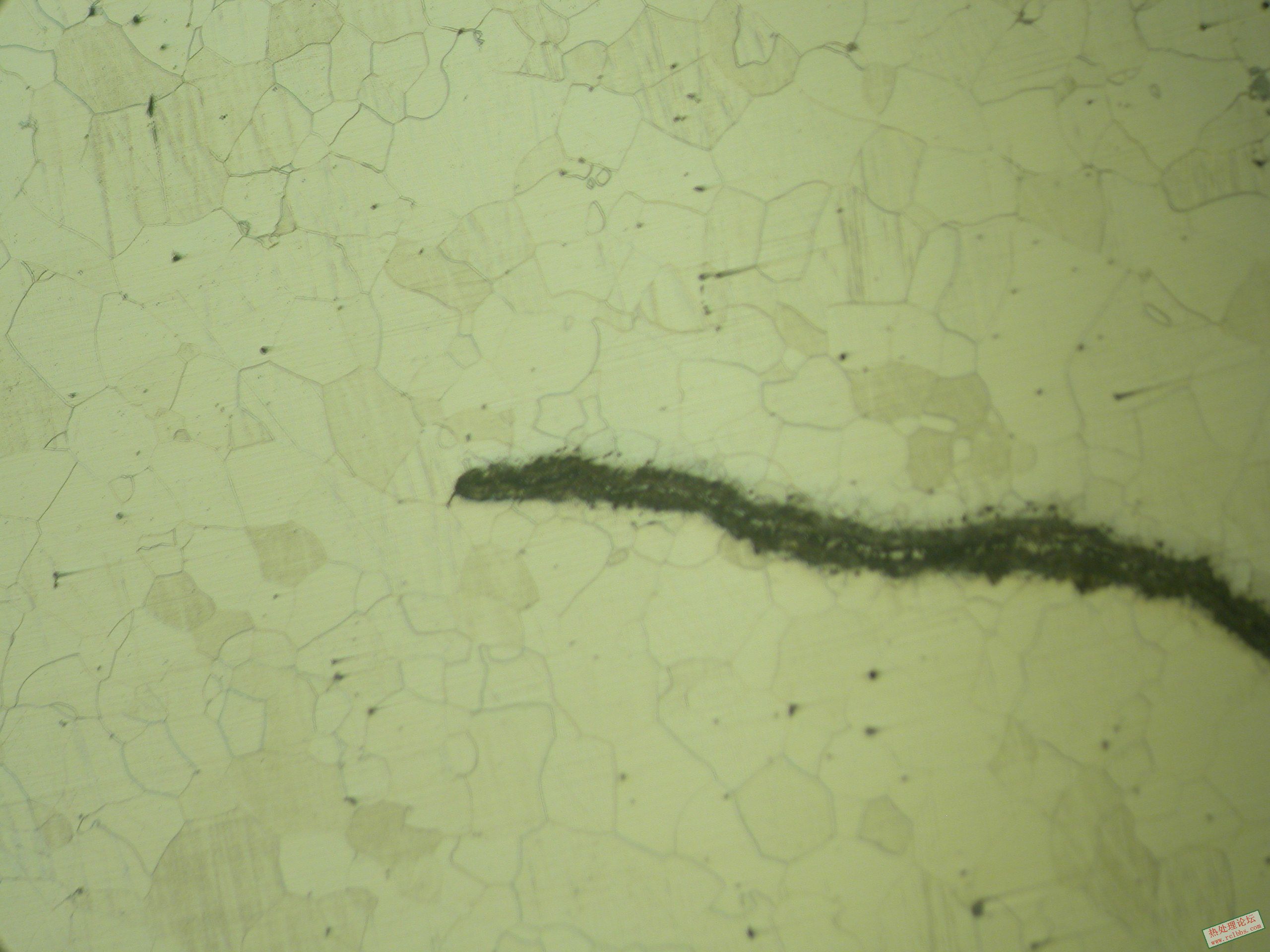

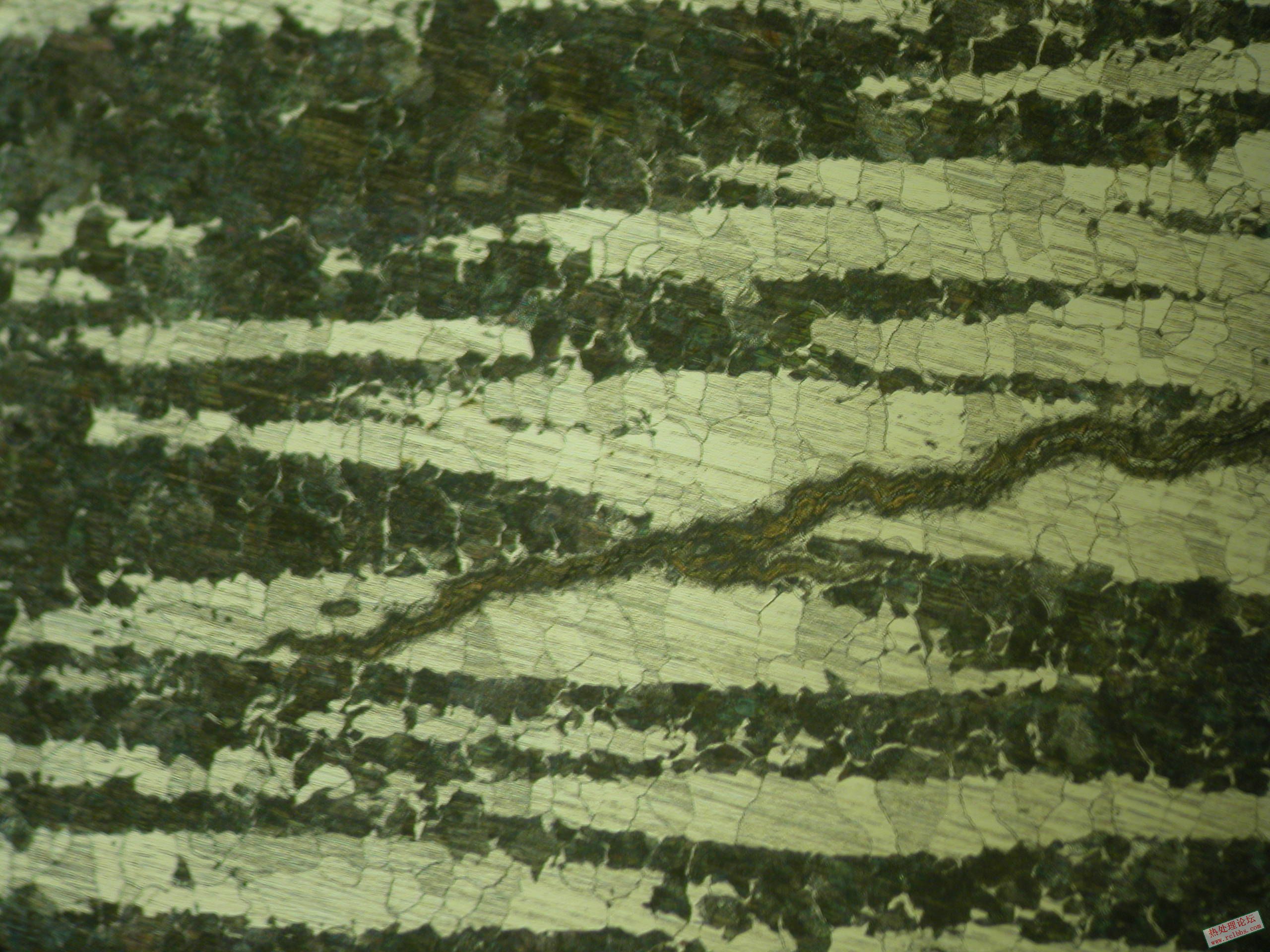

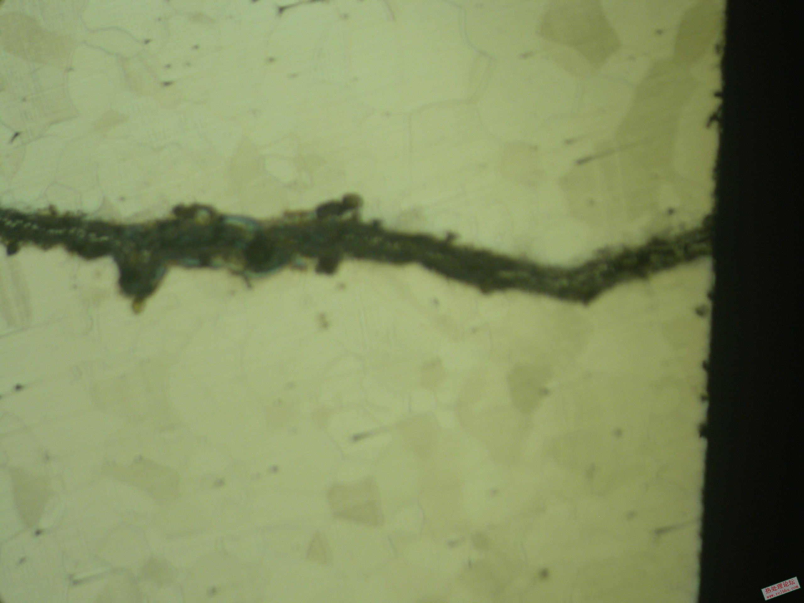

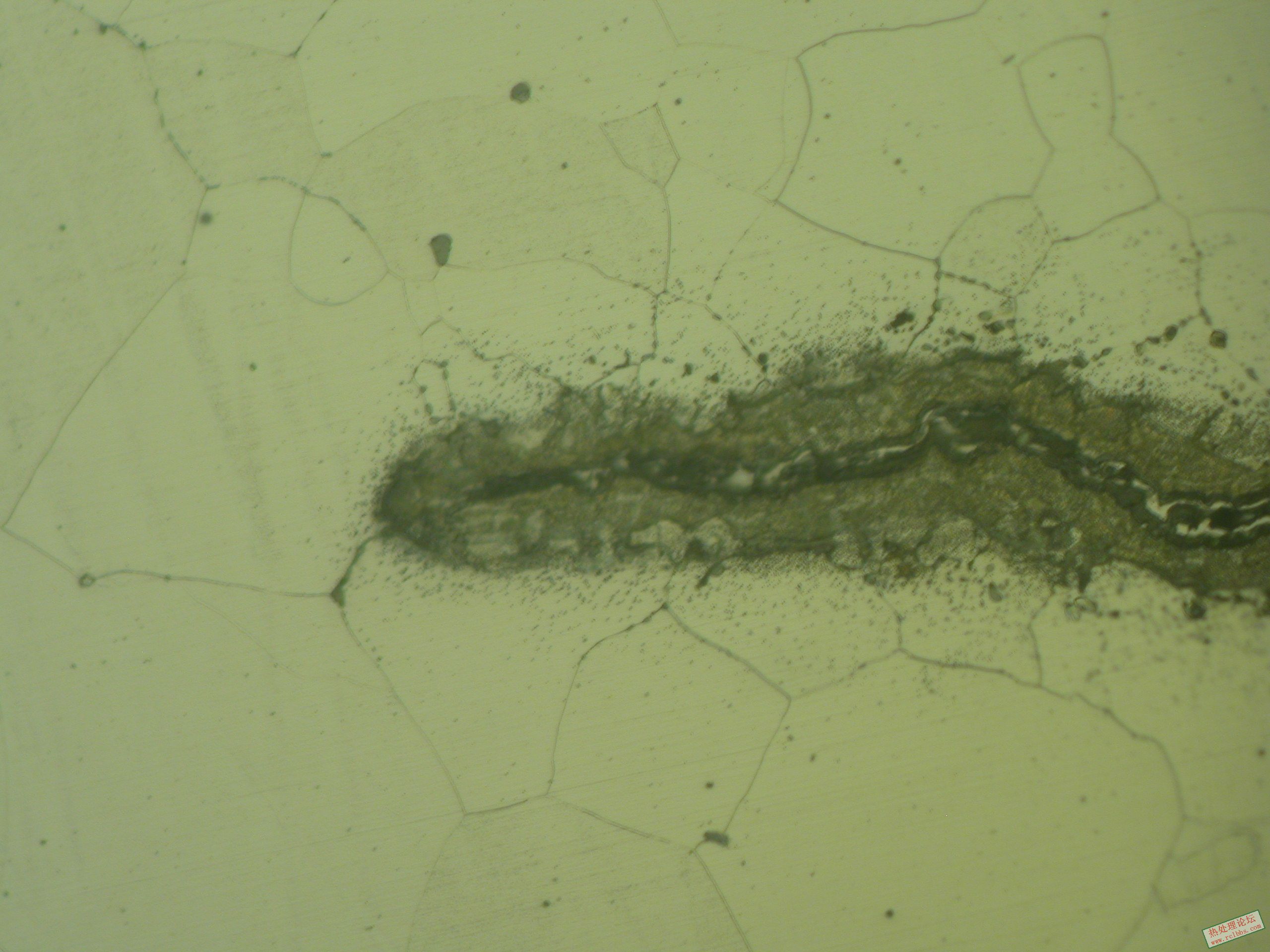

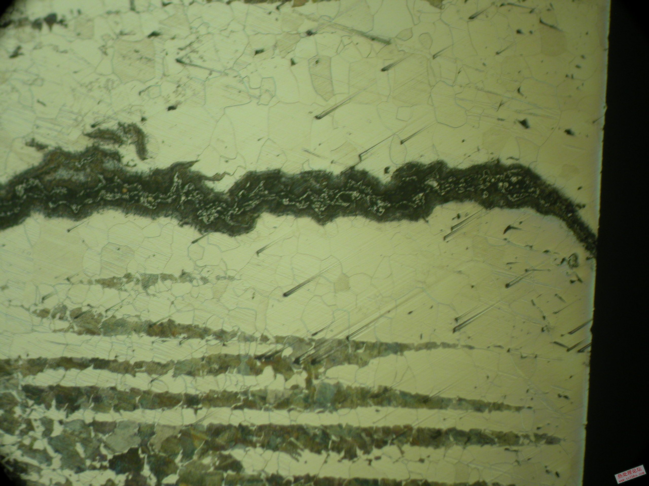

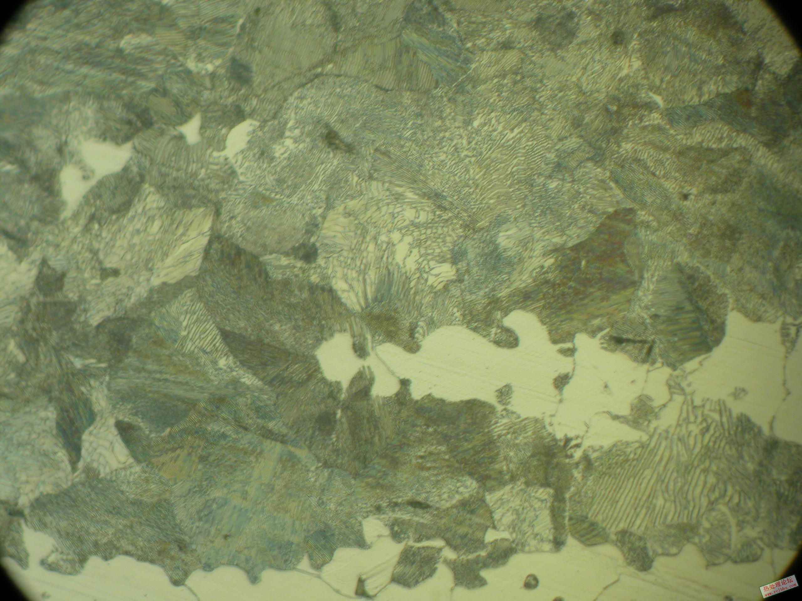

工艺是在940±10℃淬火,油冷,再进行高温回火。当时因为油温太高,就把温度降到920℃,水冷。再高温回火时出现裂纹。如果是原材料裂纹,为什么基本都裂,岂在纵向面没有裂穿,我上面的图片是横截面的,我再发几张纵向面的图片供大家看下,腐蚀后整个面基本上是白色的,组织很差,90%以上是铁素体.我想问下大家,为什么有这样多的铁素体?纵向面为什么不成带状组织?

工艺要求:940±10℃,油冷,再进行高温回火;但当时因为油温太高,就把温度降到920℃,水冷,高温回火,回火后发现裂纹。原材料进厂进行了低倍检查。合符标准。上面的图片是横截面的组织,下面我发几张纵向面的图片给大家看下,纵向面腐蚀后整个面基本上是白色,有90%以上的铁素体。我想问下为什么有这样多的铁素体?纵向面为什么又没有带状组织出现?

不好意思,网络出现了一点问题,多发了几次,下面这几张图片都是X500的

从裂纹处看是材料调质前就有裂纹了。
