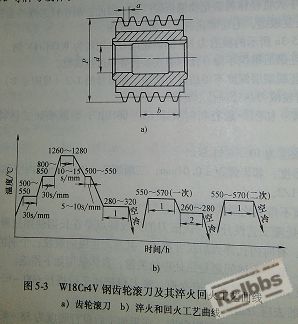

    2)图1a所示的模数为M5的齿轮滚刀,用料为W18Cr4V钢

  (3)热处理工艺性分析  该滚刀的失效特点是在长期使用过程内孔胀大而失去精度;有时内孔淬火后尺寸超差,甚至产生纵向裂纹;个别情况出现表面腐蚀等。因此,解决上述问题是热处理的关键。具体采用如下措施。
    1)为减少滚刀孔径和轴向变形,滚刀粗铲加工后进行600~650℃,保持4~6h随后炉冷的去应力退火。
    2)为降低切削加工表面粗糙度,在粗加工后进行硬度为38~43HRC的调质处理。
    3)考虑该滚刀模数较大(M5),采用偏低的淬火加热温度,确保晶粒度为10.5~11级,有利于减少淬火变形和提高韧性。
    4)采用完全贝氏体等温淬火,即淬火冷却和第一次回火冷却均予以等温处理见图1齿轮滚刀及其淬火回火工艺曲线。旨在减少回火过程产生的马氏体数量。
    5)淬火冷却过程,先在500~550℃分级,一方面减少热应力,另方面避免直接淬入硝盐浴中发生高温腐蚀。
    6)为避免滚刀在使用过程发生时效变形,回火后进行360~380℃,保持6~8h的稳定化处理等。如果有条件,进行冷处理效果会更好。
   (4)淬火回火工艺设计  W18Cr4V钢滚刀完全贝氏体淬火回火工艺见图1b所示。
                                                                图1  W18Cr4V钢滚刀完全贝氏体淬火回火工艺曲线
                                                                      a)齿轮滚刀示意图    b)淬火和回火工艺
