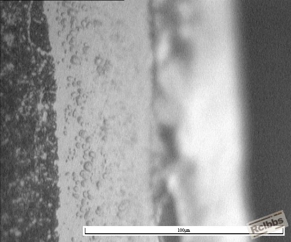

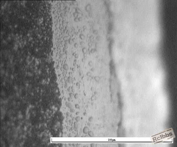

轴承钢氮化后在白亮层中观察到的粒状结构,呈给大家讨论讨论,粒状结构是什么?粒状结构形成的条件是什么?
图片为1000倍的。不太清楚。大家原谅。
发表于 2015-10-10 08:49:50 | 显示全部楼层
          貌似试样磨面上的污物
发表于 2015-10-23 11:49:01 | 显示全部楼层
同意版主的意见,看上去是外部带来的
发表于 2015-10-23 12:19:12 | 显示全部楼层
个人觉得是制样的原因,试块没有擦拭干净,或者腐蚀之后有污染。
