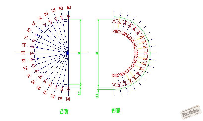

发表于 2015-12-4 10:31:41 | 显示全部楼层
如图所示,一个凸面和一个凹面,其曲率半径相同。渗碳工艺也相同。在最初的一小时,大家都达到0.2mm的深度,但是再进一步向内扩散时,凸面部位的扩散通道明显变窄,[C]越来越拥挤;而凹面部位则完全相反,越往内部,其扩散通道越宽。就好比电影院散场时,如果电影院的门口是操场,则散场的人从电影院出来后向四面八方散去,因此扩散(疏散)的速度是很快的,而如果从电影院出来后必须进一个小巷子,则扩散(疏散)的速度一定很慢,,因此凹面部位的扩散速度肯定是大于凸面部位。能明白吗?
签到天数: 60 天
发表于 2015-12-4 11:28:32 | 显示全部楼层
齿根扩散快,导致碳浓度低,所以看碳化物不容易看到,所以才看齿尖。

 楼主| 发表于 2015-12-8 13:57:25 | 显示全部楼层
sh-sbc 发表于 2015-12-4 10:31
如图所示,一个凸面和一个凹面,其曲率半径相同。渗碳工艺也相同。在最初的一小时,大家都达到0.2mm的深度 ...
那按照你的观点,碳浓度越低,扩散时通道越宽越不拥挤,扩散速度反而还越快了?在最初的一小时,大家都达到0.2mm的深度,为什么?

发表于 2015-12-11 10:20:31 | 显示全部楼层
回复浪子小新:
                    我的观点就是凹面扩散快,凸面扩散慢。

发表于 2016-3-15 15:58:29 | 显示全部楼层
浪子小新 发表于 2015-12-8 13:57
那按照你的观点,碳浓度越低,扩散时通道越宽越不拥挤,扩散速度反而还越快了?在最初的一小时,大家都 ...
你理解错了。应该是浓度高扩散快。浓度、温度、材料相同的情况下,凹面扩散快。
