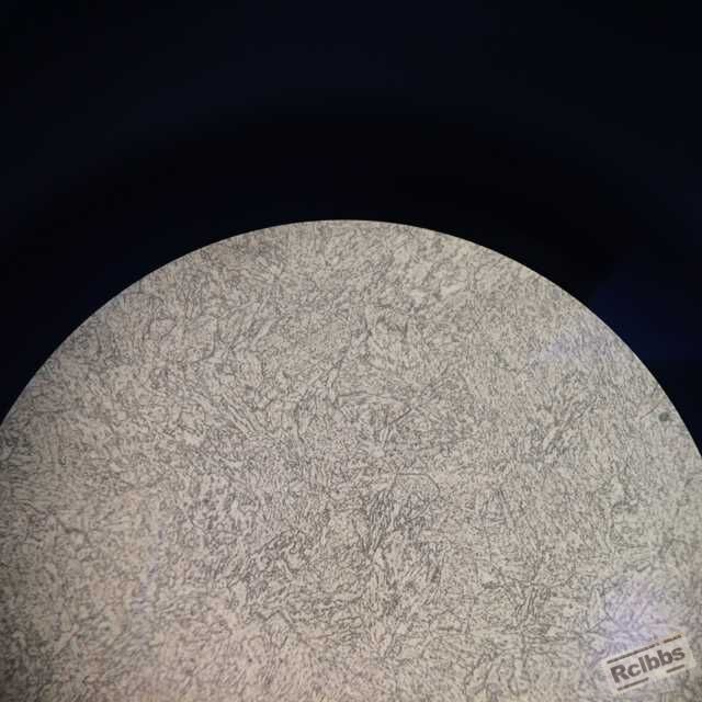

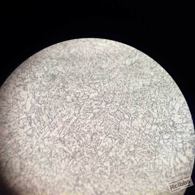

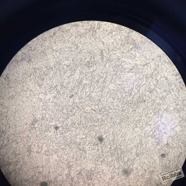

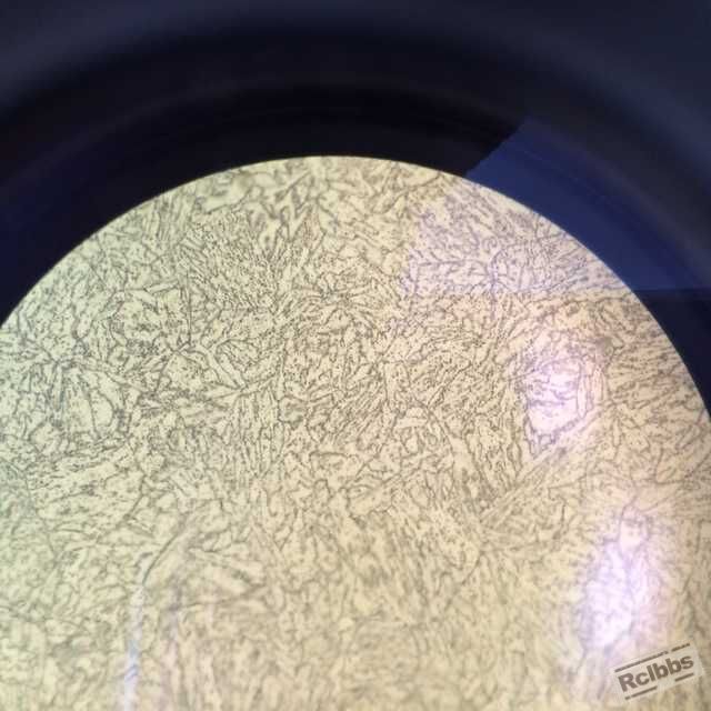

材料是1Cr5Mo,热处理状态是退火,830度退火,630度出炉
下面的图片是两个试样上的,给位专家给看看分别是什么组织
签到天数: 128 天
发表于 2015-10-14 01:31:35 | 显示全部楼层
都是粒状贝氏体
签到天数: 249 天
 楼主| 发表于 2015-10-14 07:53:27 | 显示全部楼层
没有S吗?
签到天数: 128 天
发表于 2015-10-14 23:26:21 | 显示全部楼层
我看没有
签到天数: 249 天
 楼主| 发表于 2015-10-15 08:12:49 | 显示全部楼层
那您看件二的组织,这里的贝氏体是轧制态的还是倾向于退火后的B?
签到天数: 128 天
发表于 2015-10-15 12:13:47 | 显示全部楼层
你看看纵向组织
签到天数: 72 天
发表于 2015-10-18 15:33:24 | 显示全部楼层
支持冯工的观点,这是典型的贝氏体.
