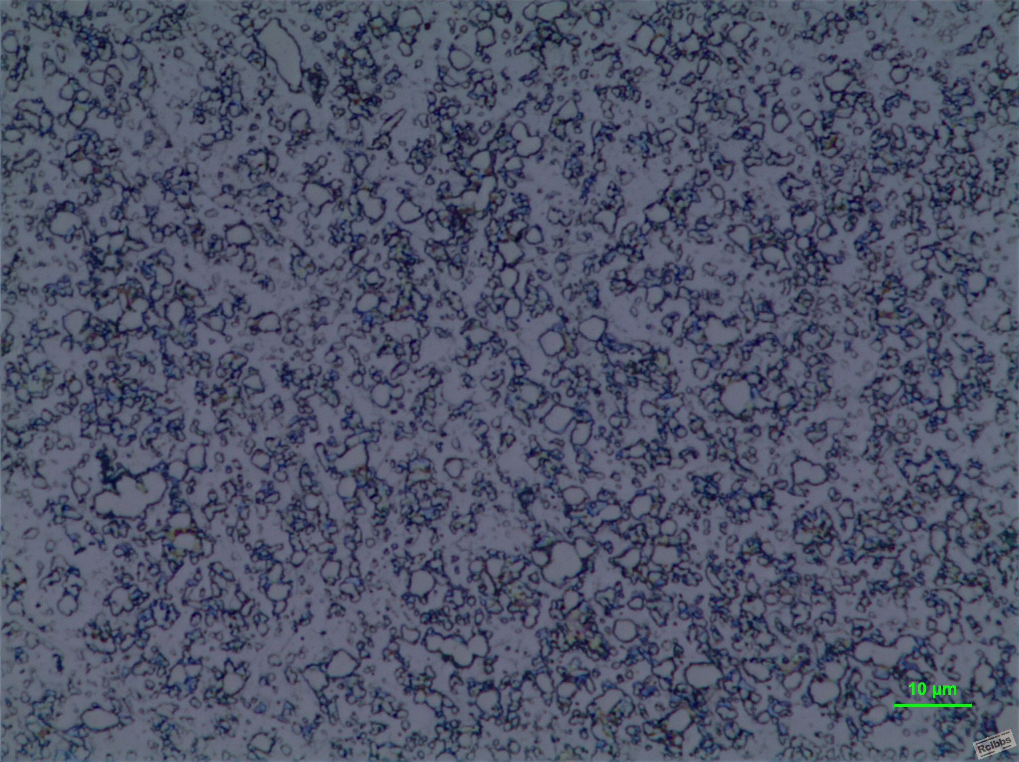

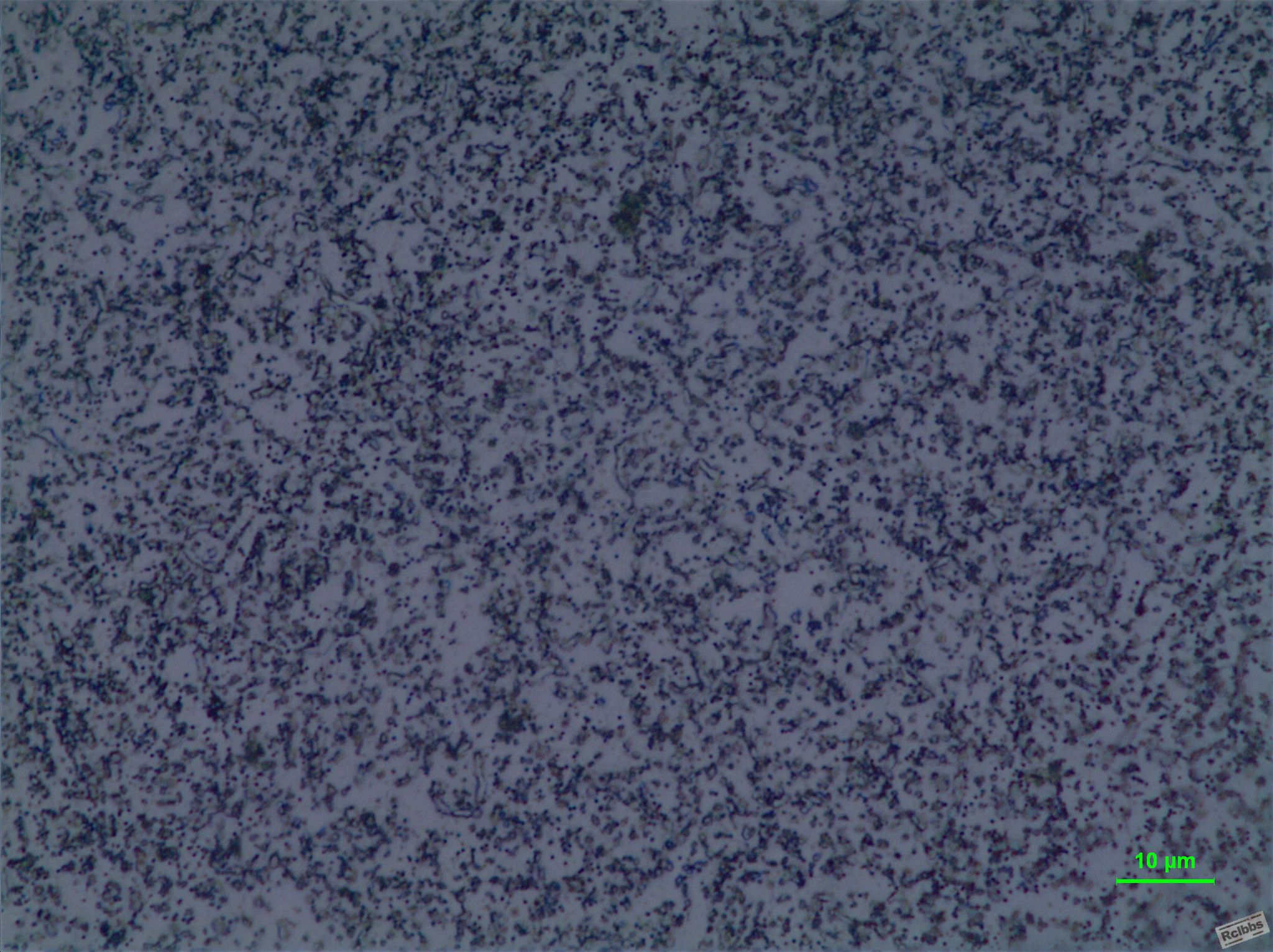

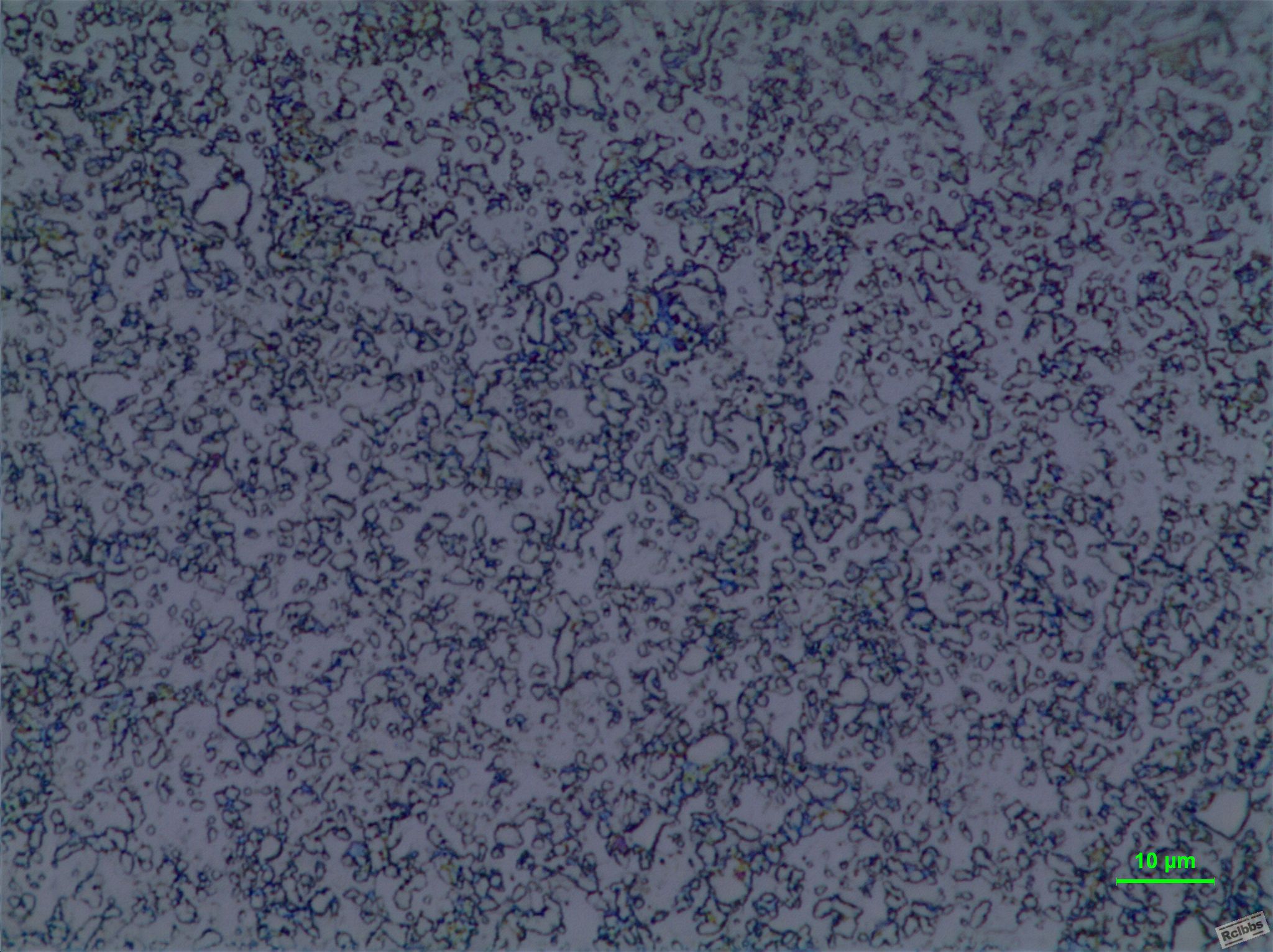

 楼主| 发表于 2015-10-30 16:19:29 | 显示全部楼层
原材料金相如下,请大家看看是否位正常退火态组织
 楼主| 发表于 2015-10-30 16:20:02 | 显示全部楼层
fengyonghe 发表于 2015-10-30 16:06
能否发张组织照片?                                                                                 ...
图片已上传,请看。。。
签到天数: 128 天
发表于 2015-10-30 17:54:54 | 显示全部楼层
第三张组织最好,尺寸缩短的不知对应的是那种组织
 楼主| 发表于 2015-11-2 11:35:24 | 显示全部楼层
第三张是420B,前两张是5Cr17MoV。前两种收缩约0.8mm,第三种收缩约0.3mm。
