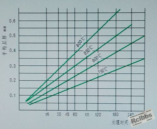

发表于 2015-10-25 10:41:31 | 显示全部楼层
20钢小轴层厚0.6,碳氮共渗处理稳定性好,零件多装一些也没问题,而且处理时间比渗碳短。
处理时间和处理温度对碳氮共渗层厚的影响如下图所示。
签到天数: 1423 天
 楼主| 发表于 2015-10-25 10:48:09 | 显示全部楼层
wya-8   你这是碳氮共渗图还是渗碳的曲线图?
