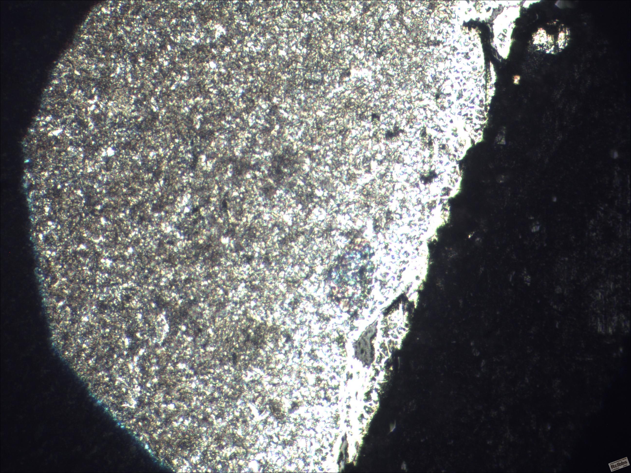

请各位老师给看一下这这个除了脱碳还有什么缺陷
发表于 2015-10-20 11:22:08 | 显示全部楼层
这个除了脱碳还有过烧和裂纹
签到天数: 103 天
 楼主| 发表于 2015-10-20 11:47:22 | 显示全部楼层
伯龙马 发表于 2015-10-20 11:22
这个除了脱碳还有过烧和裂纹
谢谢您的回复,请问出现这些现象的主要原因有哪些呢。我们这个工件是经过锻造+调质处理的,精车的时候发现了有掉块的现象
签到天数: 24 天
发表于 2015-10-20 12:03:39 | 显示全部楼层
张培 发表于 2015-10-20 11:47
谢谢您的回复,请问出现这些现象的主要原因有哪些呢。我们这个工件是经过锻造+调质处理的,精车的时候发 ...
过烧有点牵强,裂纹就有了。但是你这个其实是折叠而已,氧化皮折叠进去,造成的里面全脱。
签到天数: 103 天
 楼主| 发表于 2015-10-20 12:35:34 | 显示全部楼层
谢谢您的回复,也就是说造成裂纹和掉块的主要原因是锻造缺陷了?与调质处理关系不大
签到天数: 24 天
发表于 2015-10-20 13:18:20 | 显示全部楼层
是的,但是你这锻造调质后不加工吗?
签到天数: 103 天
 楼主| 发表于 2015-10-20 13:38:01 | 显示全部楼层
清霜 发表于 2015-10-20 13:18
是的,但是你这锻造调质后不加工吗?
要加工的,精车加工,还要滚齿,完了再中频表面淬火
发表于 2015-10-21 09:34:48 | 显示全部楼层
是否存在“折叠”,仔细查一下。
签到天数: 11 天
发表于 2015-10-21 11:52:23 | 显示全部楼层

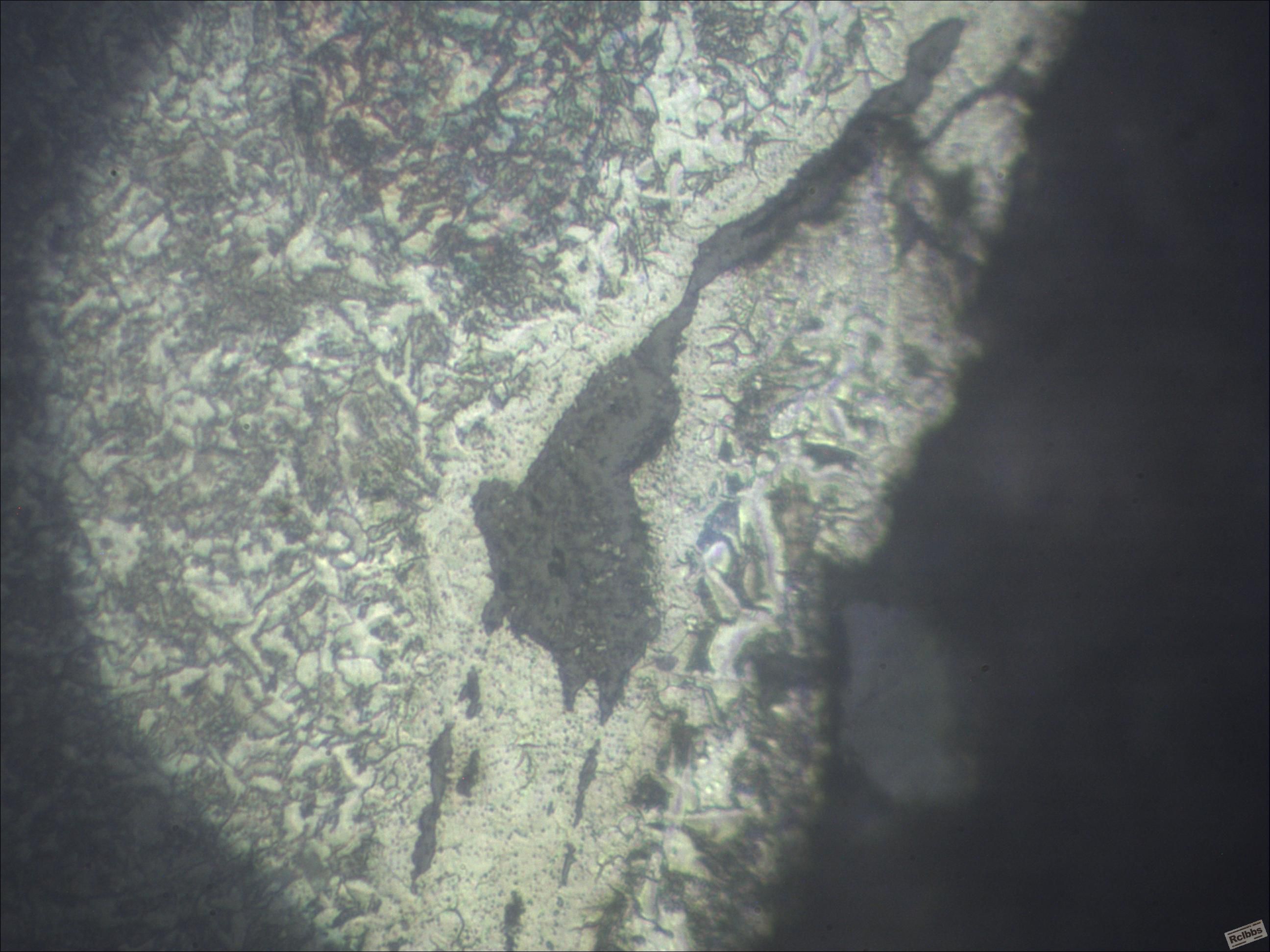

裂纹的终端一般是尖细,而此图中终端是钝且粗,锻造折叠的可能性大。
签到天数: 128 天
发表于 2015-10-21 15:40:59 | 显示全部楼层
锻造折叠,与热处理无关
签到天数: 13 天
发表于 2015-10-21 16:24:52 | 显示全部楼层
脱碳+折叠缺陷。。。。。。
签到天数: 72 天
发表于 2015-10-22 15:38:11 | 显示全部楼层
不错~~~~~~~~~~~~~~~~~~~~~~~~~~
发表于 2015-10-23 09:14:42 | 显示全部楼层
锻造折叠,这种缺陷在锻件里很常见
签到天数: 120 天
发表于 2015-10-28 19:06:42 | 显示全部楼层
折叠一般都在表层出现,车削后肉眼可见
