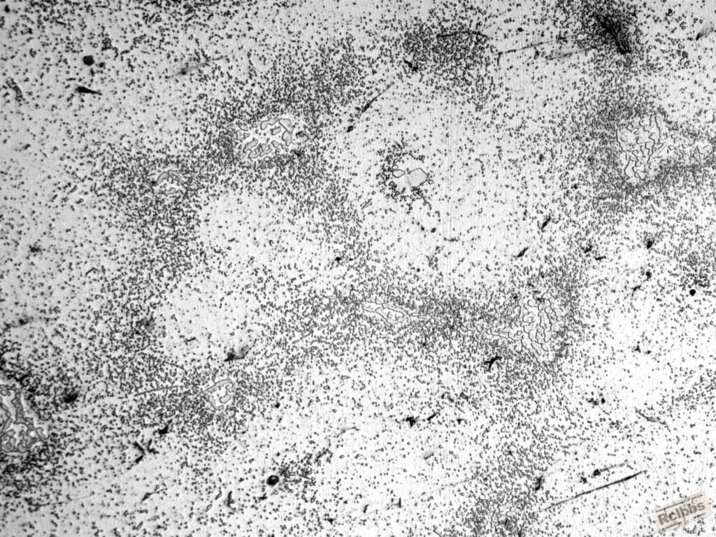

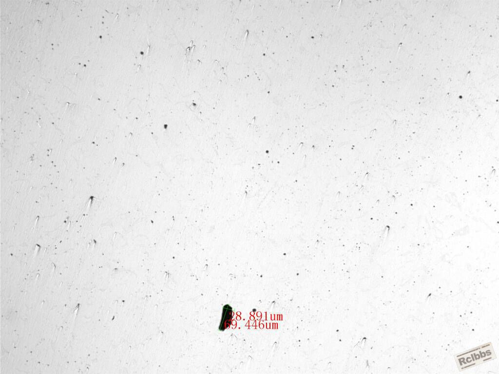

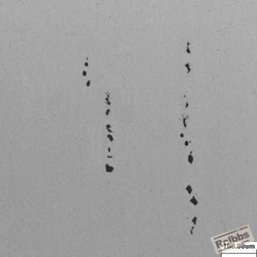

请大家辨别一下夹杂物类别

发表于 2015-10-21 16:23:58 | 显示全部楼层
像是B类氧化铝类夹杂物
 楼主| 发表于 2015-10-21 16:27:56 | 显示全部楼层
只有B,没有其他的吗
签到天数: 72 天
发表于 2015-10-22 15:46:12 | 显示全部楼层
从分布来看,算B类吧~~~
签到天数: 72 天
发表于 2015-10-22 15:46:38 | 显示全部楼层
sky-r 发表于 2015-10-21 16:27
只有B,没有其他的吗
没有其他~~~~~~~~~~~~~~~`
发表于 2015-10-23 11:33:03 | 显示全部楼层
这么干净的照片,看着像中实国金的评级照片啊!只是简单一些。现在只能看到黑色的几条链,应该评B类。这个照片评级的陷阱是这几条链间距不同,测量时要注意算一条还是算多条加在一起。

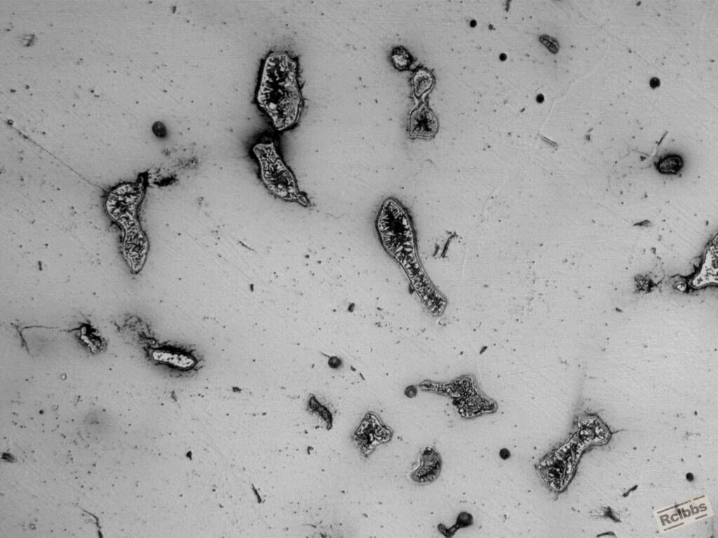

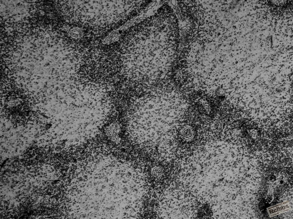

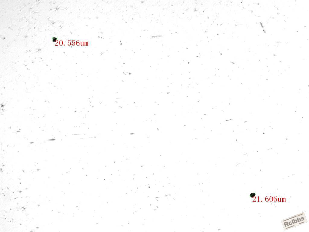

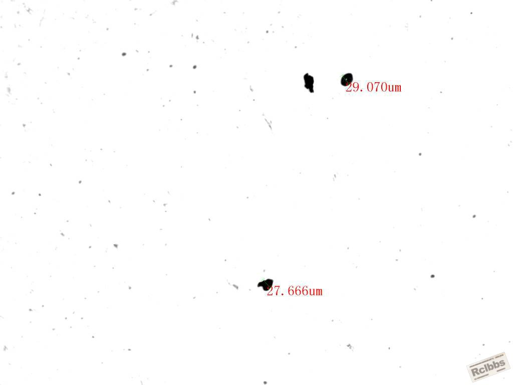

30Cr13材质,请问各位能从图片中看出都是什么非金属夹杂物吗?图中大块的,已你测量的)是DS类吗?
发表于 2015-10-26 14:10:15 | 显示全部楼层
串珠似的特征,很像氧化物夹杂。
发表于 2015-10-26 14:12:22 | 显示全部楼层
大量点状分布,好像硅酸盐夹杂。

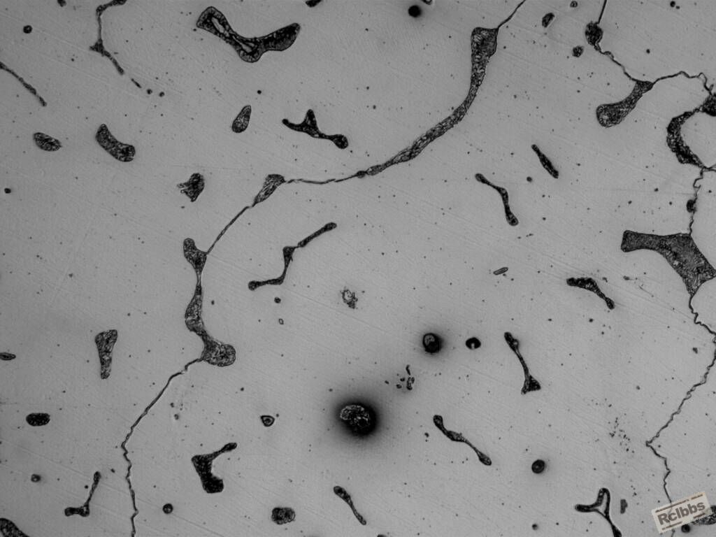

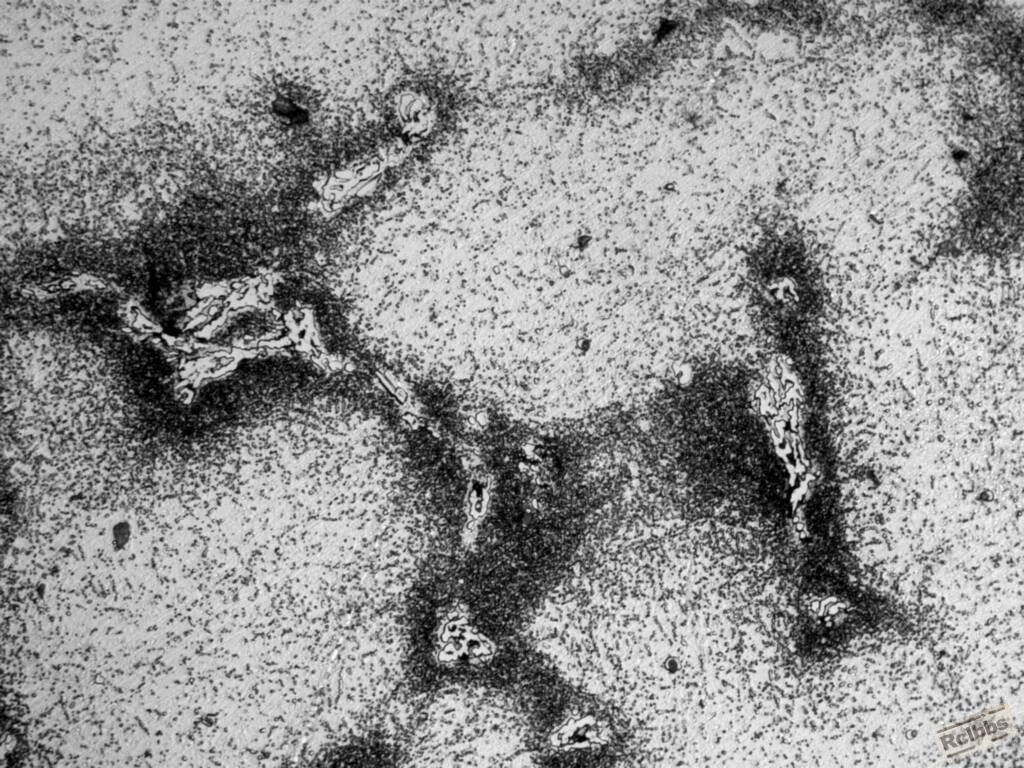

伯龙马前辈,你好。有几张30Cr13的铸态组织,500倍,请问分别是什么组织。麻烦您给解疑一下,谢谢。
发表于 2015-10-26 18:59:15 | 显示全部楼层
第一张像是骨骼状结晶态,第2张似乎严重过热,碳化物拖尾式溶解。都是瞎说一通。
