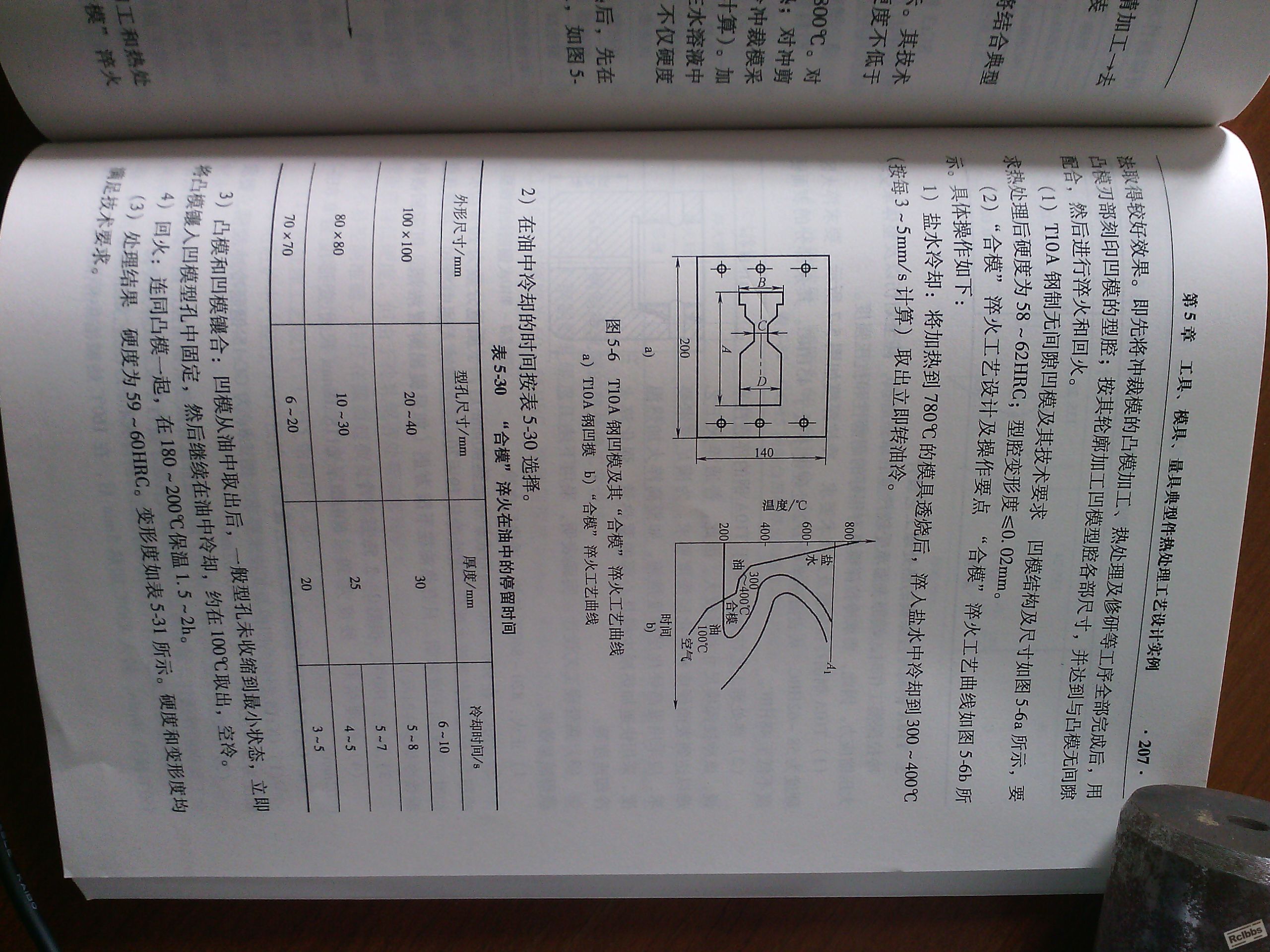

伯龙马 发表于 2015-11-11 18:12
我也重新 阅读207-219后,感到工艺参数都很具体,设备是箱式炉,冷却介质是机械油。您应仔细看看 ...
       我从其中摘录一段,看看有没有具体的实际内容,我感到你这样做不太符合实际,我估计你手里没有这本书,劝你应当端正学习态度。

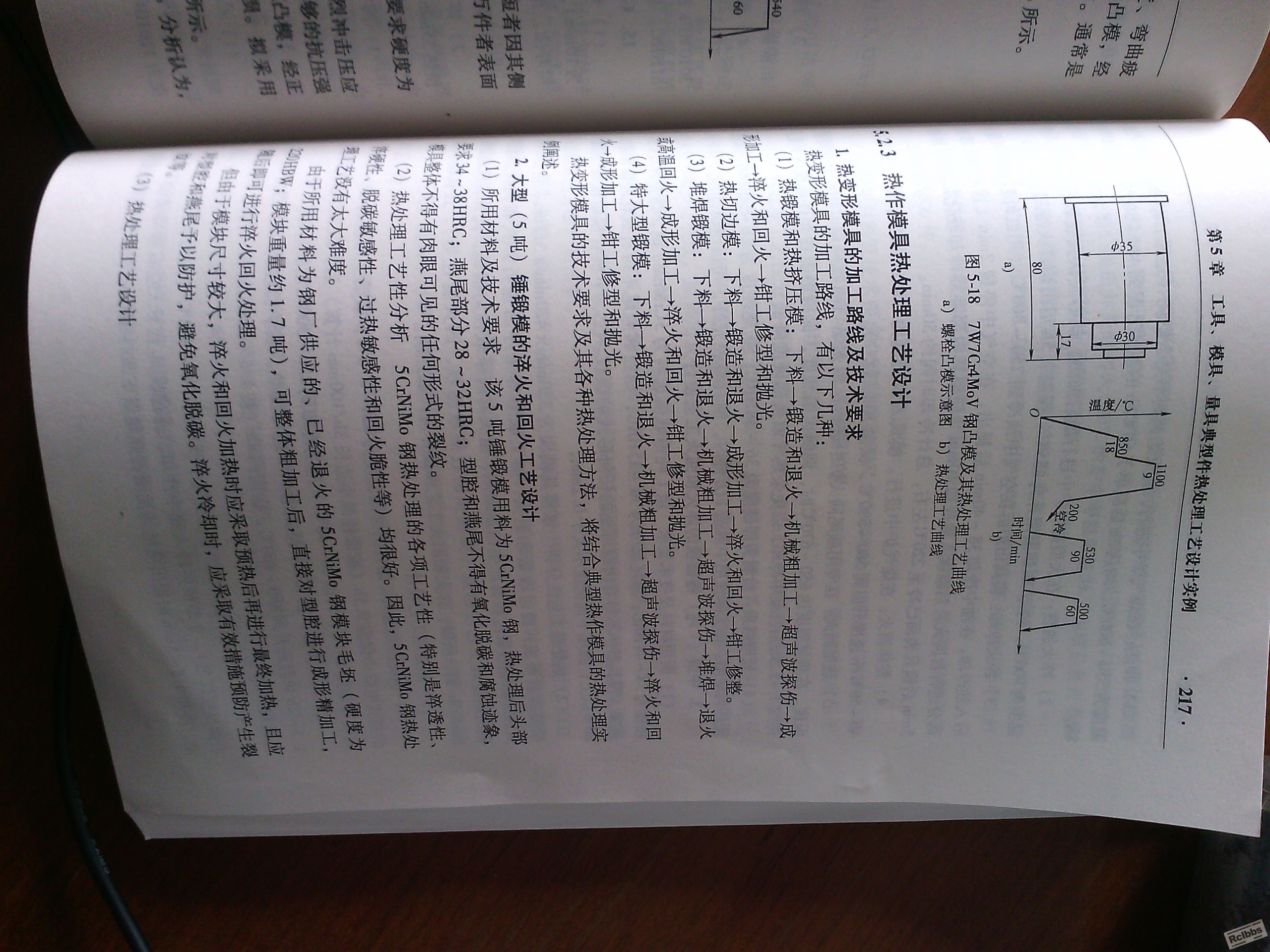

      2. 大型(5吨)锤锻模的淬火和回火工艺设计
   (1)所用材料及技术要求  该5吨锤锻模用料为5CrNiMo钢,热处理后头部要求34~38HRC;燕尾部分28~32HRC;型腔和燕尾不得有氧化脱碳和腐蚀迹象,模具整体不得有任何形式的裂纹。
    (2)热处理工艺性分析  5CrNiMo钢热处理的各项工艺性(特别是淬透性、淬硬性、脱碳敏感性、过热敏感性和回火脆性等)均很好。因此,5CrNiMo钢热处理工艺没有太大难度。
由于所用材料为钢厂供应的、已经退火的5CrNiMo钢模块毛坯(硬度为220HBW;模块重量约1.7吨),可整体粗加工后,直接对型腔进行成型精加工,随后即可进行淬火回火处理。
但由于模块尺寸较大,淬火和回火加热时应采取预热后再进行最终加热,且应对型腔和燕尾予以防护,避免氧化脱碳。淬火冷却时,应采取有效措施预防产生裂纹等。
   (3)热处理工艺设计

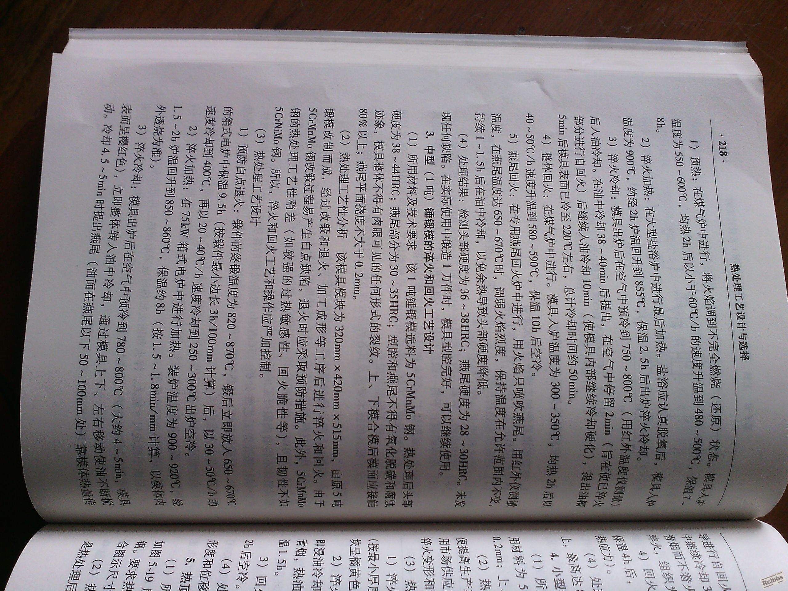

    1)预热:在煤气炉中进行,将火焰调到不完全燃烧(还原)状态。模具入炉温度550~600℃,均热2h后以小于60℃/h的速度升温到480~500℃,保温7~8h。
   2)淬火加热:在大型盐浴炉中进行最后加热。盐浴认真脱氧后,模具入炉温度为900℃,约经2h炉温回升到855℃,保温2.5h后出炉淬火冷却。
   3)淬火冷却:模具出炉后在空气中预冷到750~800℃(用红外温度仪测量)后入油冷却。在油中冷却38~40min后提出,在空气中停留2min(旨在使已淬火部分进行自回火)后继续入油冷却10min(使模具内部继续冷却硬化)提出油槽5min后模具表面已冷至220℃左右,总计冷却时间约50min。
   4)整体回火:在煤气炉中进行。模具入炉温度为300~350℃,均热2h后以40~50℃/h速度升温到580~590℃,保温10h后空冷。
   5)燕尾回火:在专用燕尾回火炉中进行,用火焰只喷吹燕尾。用红外仪测量温度,在燕尾温度达650~670℃时,调弱火焰烈度,保持温度在允许范围内不变,持续1~1.5h后在油中冷却,以免余热导致头部硬度降低。
  (4)处理结果:检测头部硬度为36~38HRC;燕尾硬度为28~30HRC。未发现任何缺陷。在实际使用中锻造1万件时,模具型腔完好,可以继续使用。
3. 中型(1吨)锤锻模的淬火和回火工艺设计
(1)所用材料及技术要求  该1吨锤锻模选料为5CrMnMo钢。热处理后头部硬度为38~44HRC;燕尾部分为30~35HRC;型腔和燕尾不得有氧化脱碳和腐蚀迹象,模具整体不得有肉眼可见的任何形式的裂纹。上、下模合模后模面应接触80%以上;燕尾平面挠度不大于0.2mm。
(2)热处理工艺性分析  该模具模块为320mm×420mm×515mm,由原5吨锻摸改制而成,经过改锻和退火、加工成型等工序后进行淬火和回火。由于5CrMnMo钢改锻过程易产生白点缺陷,因此,退火时应采取预防措施。另外,5CrMnMo钢的热处理工艺性稍差(如较强的过热敏感性、回火脆性等),且韧性不如5CrNiMo钢。所以淬火和回火工艺和操作应严加控制。
    (3)热处理工艺设计
   1) 预防白点退火:锻件的终锻温度为820~870℃,锻后立即放入650~670℃的箱式炉电炉中保温9.5h(按锻件最小边长3h/100mm计算)后,以30~50℃/h的速度冷却到400℃,再以20~40℃/h速度冷却到250~300℃出炉空冷。
   2) 淬火加热:在75KW箱式电炉中进行加热。装炉温度为900~920℃,经1.5~2h炉温回升到850~860℃,保温约8h(按1.5~1.8min/mm计算,以模体内外透烧为准)。
  3) 淬火冷却:模具出炉后在空气中预冷到780~800℃(大约4~5min,模具表面呈樱红色)立即整体转入油中冷却,通过模具上下、左右移动使油不断搅动。冷却4.5~5min时提出燕尾(油面在燕尾以下50~100mm处)靠模体热量传导进行自回火(此时,模体不断缓慢转动,使周围的油不致着火燃烧)。模体在油中继续冷却30~32min后约达到200~250℃(模具出油时,表面残油只冒较浓的青烟而不着火为准)提出并及时转入300℃的炉中等温保持3h(实质是复合等温淬火,组织为马氏体+贝氏体+残留奥氏体)。
   4) 回火工艺: 模具不出炉,将等温炉炉温升高到预定回火温度480~500℃,保温4h后,在油冷到150℃左右空冷(利用150℃余热消除回火油冷过程产生的热应力)。
  (4)处理结果  硬度和变形度均符合技术要求;使用寿命一般锻打4000件以上,最高达8000件。
