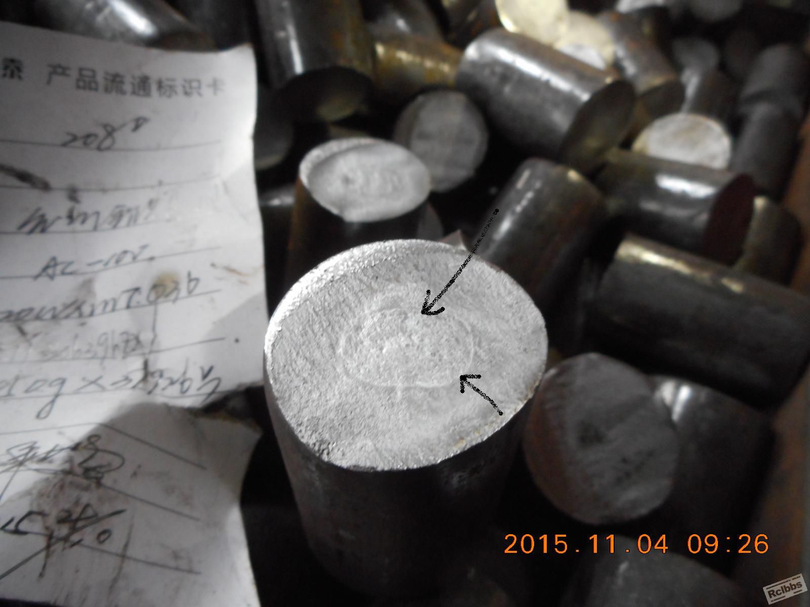

这样的低倍组织会造成什么样的影响?材料是20Cr        MnTi,热轧材,下料时就在心部发现有锭型偏析。请问这种偏析可以评为几级?严重么?会对后工序造成什么样的影响?

下料时就在心部发现有锭型偏析,那什么还是比较严重的。材料要锻造吗?

 楼主| 发表于 2015-11-6 11:22:53 | 显示全部楼层
需要热锻和正火。这种偏析对材料性能的影响是什么?

发表于 2015-11-6 11:44:30 | 显示全部楼层
经过锻造和正火,应该对产品影响很小,可以正常使用。
发表于 2015-11-6 14:39:25 | 显示全部楼层
需要有一定的锻造比,足够的打击力
发表于 2015-11-6 16:04:37 | 显示全部楼层
这种齿轮钢,一般都会有锭型偏析。从你照片上看,根据GB/T  1979评级的话,至少有三级。
从后续工艺看,应该不会有什么影响。

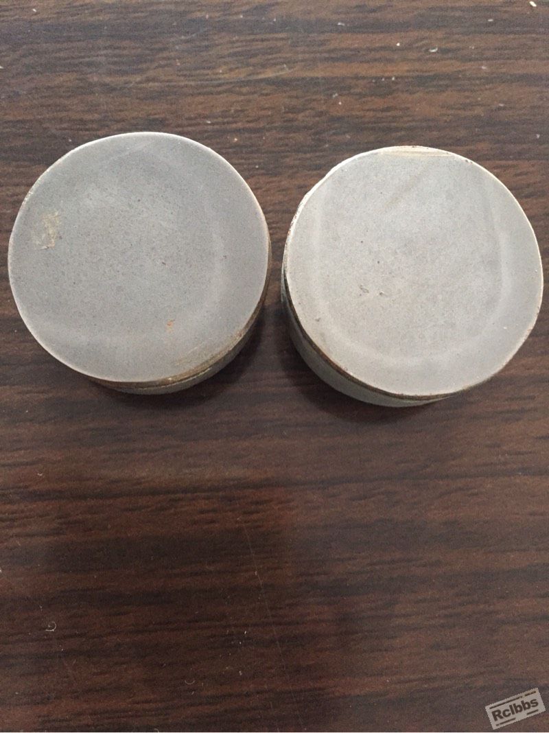

低倍组织如图所示,这种锭型偏析和中心疏松是否合格?

生料做完低倍组织之后是这样的,个人感觉GB/T1979-2001中对于锭型偏析的评级准则比较模糊,像图中的这种可以评为几级?中心疏松又可以评为几级?

发表于 2015-11-10 10:08:44 | 显示全部楼层
GB/T1979说的很清楚,你仔细看看。
这种钢在我们厂是最常见的钢,从你的照片看,你腐蚀的太深了,过了,这是一种典型的负锭型偏析。
腐蚀过了,会增加级别的,正常这种钢齿轮钢中心疏松在2级以下。
可以腐蚀一张浅一点的看看。
希望对你有帮助,谢谢。
