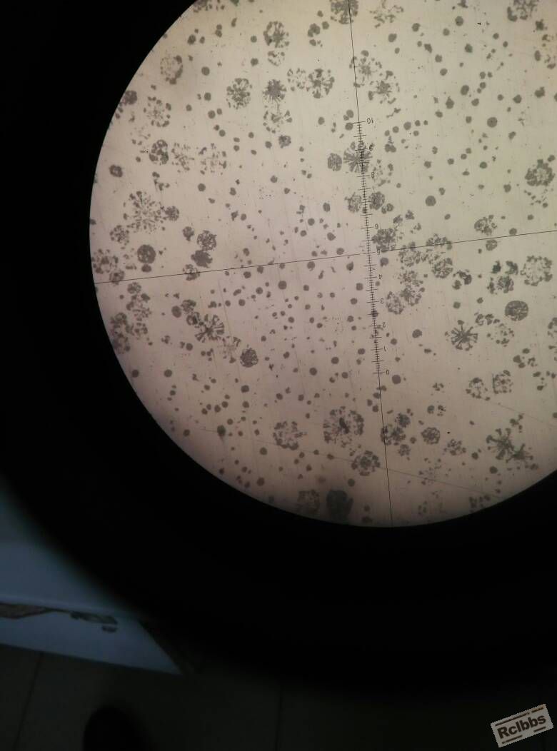

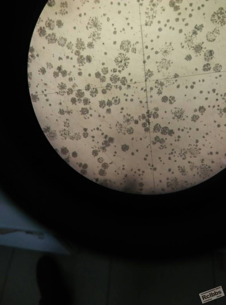

这种组织算开花石墨吗?可以算团状石墨吗?(GB/T9441中附录A中表A1中各种形状石墨对照表中0.71团状石墨)各请问各位开花石墨国家有标准吗?丨图100倍2图200倍!QT500-7谢谢各位!因做金相检测(外购件)所以都是这类实际组织应用问题!请帮忙!

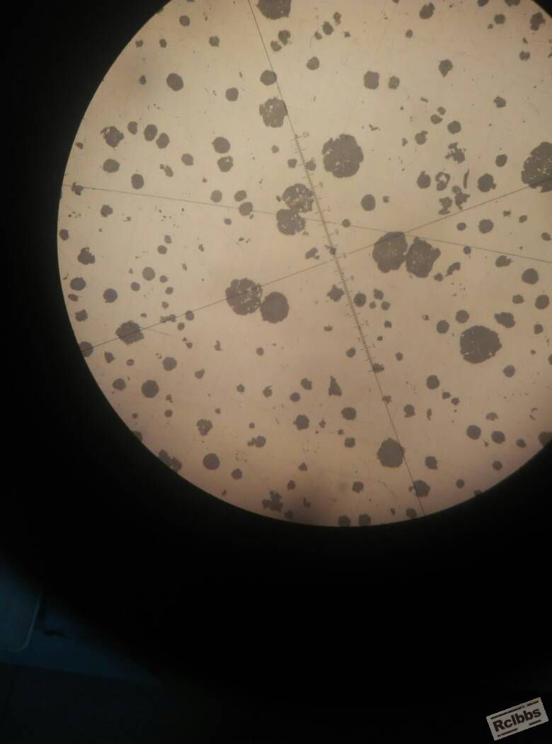

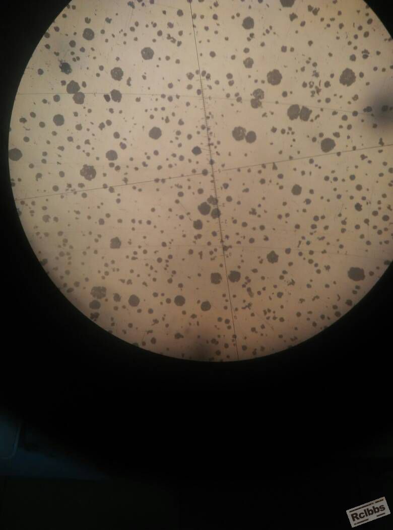

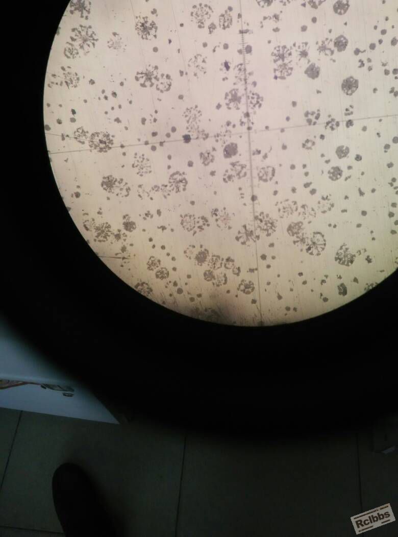

发表于 2017-7-5 12:51:36 | 显示全部楼层
前面发的图,开花程度还比较小,勉强可以接受,单一视场3个以下可以接受,但是后面的简直就是大花园...

发表于 2015-11-7 12:36:22 | 显示全部楼层
我认为是团状石墨-----------------------------

只要力学性能合格,这种石墨可以接受. 开花石墨也就是大的漂浮石墨,是在铁水里面早期形成的大石墨,而此时铁水还没凝固,还是液态铁水,石墨比重轻,就漂浮上来了,当石墨过大时,本来一个球状的石墨就会散开,形成开花石墨或者叫爆炸石墨.

球墨开花是指开裂的球形石墨;团状石墨外形与球形石墨接近,圆整性不好;但我上传的图片外形应该是团状的,中心却有些“孔洞”.却也与GB/T9441中附录A中表A1中各种形状石墨对照表中0.71团状石墨)相似。2楼前辈认为是团状,我就放心了!请教我可以认为此图是有开花倾向吗?另附开花石墨图片
 楼主| 发表于 2015-11-11 16:02:09 | 显示全部楼层
请教我可以认为此图是有开花倾向吗?指的是主贴那两张照片!

发表于 2018-1-28 10:26:46 | 显示全部楼层
有开花石墨存,属石墨漂浮,CE过高所致
