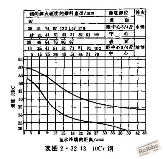

发表于 2015-11-12 09:08:05 | 显示全部楼层
你的产品做到这个硬度已经很好了。只是技术要求得很无理罢了。看看这个吧
回复 1 0
