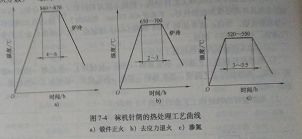

     2)袜机针筒的热处理工艺:见图1所示。渗氮剂为液氨。氨分解率(体积分数)一般为20%~40%,氨气压力(汞柱高)为80~120mm。
                                                     图1  袜机针筒的热处理工艺曲线

本文插图不清,请参见马伯龙编著《热处理工艺设计与选择》一书的第258页表所示。
