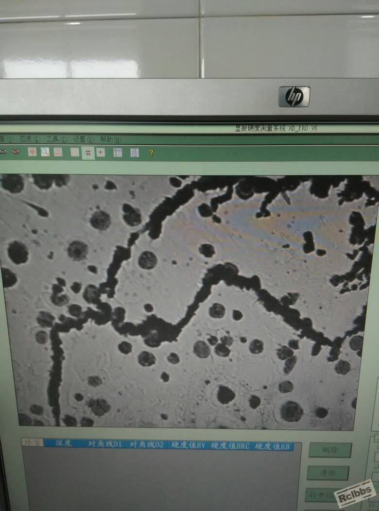

[求助] 球铁内未腐蚀,长条状黑色是什么?
发表于 2015-11-22 14:23:46 | 显示全部楼层 |阅读模式
100倍下照片,是条状石墨吗

发表于 2015-11-23 17:38:41 | 显示全部楼层
是不是腐蚀后放了很久再拍的照片呀

发表于 2015-11-22 21:05:18 | 显示全部楼层
改用暗场观察可以鉴别是否为裂纹还是石墨

发表于 2015-11-23 11:06:33 | 显示全部楼层
重新磨一下,不是制样的问题,就是夹渣了。

发表于 2015-11-23 12:04:48 | 显示全部楼层
支持,是夹渣 (Slag coloured black)~~..~~~~~
发表于 2015-11-23 15:07:50 | 显示全部楼层
可能是石墨化不好,形成大块石墨,然后连成线,这是个裂纹扩散的过程

发表于 2015-11-24 10:25:34 | 显示全部楼层
从金相照片上看,不像是裂纹了,夹杂的可能性大些,乍眼一看倒像是灰铁中的条状石墨了

发表于 2015-11-24 15:20:20 | 显示全部楼层
放大500X,加上偏光再看.

发表于 2015-11-24 19:22:27 | 显示全部楼层
支持7楼意见,这应该制样过程中产生的脏东西。

发表于 2015-11-24 21:47:49 | 显示全部楼层
黑色球状为石墨  条状可能是石漠化不好造成的条状石墨
发表于 2015-11-26 10:34:38 | 显示全部楼层
1 重新抛光看看是否还有
2 暗场下看看
3 腐蚀看看
