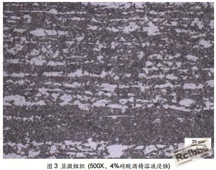

今天一个零件发生异常断裂,35CrMo材料,做过调质处理,镶样做金相后发现芯部有大量铁素体,而且感觉有带状组织存在,会不会是有偏析?
请各位专家看看,给点意见,谢谢。

是的,调质之前铁素体,珠光体的带状组织严重.
