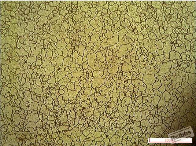

如题,感应淬火后晶粒如照片所示,请问有孪晶的感觉吗?

没见到孪晶--------------------------------------------
发表于 2015-11-28 20:03:50 | 显示全部楼层
怎么显示晶粒度的?
签到天数: 128 天
发表于 2015-11-30 00:50:15 | 显示全部楼层
没有孪晶,也没看到过“孪晶趋势”该怎么理解
发表于 2015-12-4 11:04:21 | 显示全部楼层
没看见孪晶。
首先要弄清楚孪晶的概念。
要看孪晶,可以腐蚀奥氏体不锈钢看一下。

 楼主| 发表于 2015-12-5 11:02:48 | 显示全部楼层
wangzeshi 发表于 2015-12-4 14:27
非扩散型相变才有孪晶,比如马氏体孪晶。你给的是晶粒的图片,不是马氏体的,而且,用光学显微镜很难看清楚 ...
我问错了,这个是混晶吗?

 楼主| 发表于 2015-12-5 11:03:37 | 显示全部楼层
RECHULI123 发表于 2015-12-4 11:04
没看见孪晶。
首先要弄清楚孪晶的概念。
要看孪晶,可以腐蚀奥氏体不锈钢看一下。
我问错了,这个是混晶吗?

发表于 2015-12-7 00:23:18 | 显示全部楼层
我查了标准没发现混晶的说法,在这个论坛里却经常出现
发表于 2015-12-8 18:09:06 | 显示全部楼层
看混晶是有方向性的,你改变一下观察面。

发表于 2016-2-3 16:27:00 | 显示全部楼层
我觉得没有混晶,。。。。。

发表于 2016-2-3 20:12:48 | 显示全部楼层
是奥氏体钢吗?如果是,则应该是时效热处理后的组织,一般看不到孪晶,如果是固溶态就会有很多孪晶。
发表于 2016-2-15 10:58:57 | 显示全部楼层
无混晶,有也不明显,不影响性能
发表于 2016-2-17 08:54:39 | 显示全部楼层
有混晶现象,改变90度方向再做看看。
签到天数: 317 天
发表于 2016-4-19 21:03:35 | 显示全部楼层
没有孪晶,更不用说趋势了
