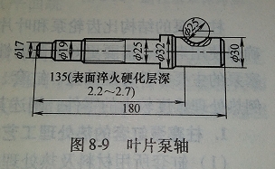

    7. 叶片泵轴的热处理工艺设计
  (1)泵轴所用材料及热处理技术要求
    1)图1所示泵轴用料为45钢。
                                          图1  叶片泵轴简图
    2)热处理技术要求:调质硬度为235~269HBW;表面淬火回火后硬度为55~60HRC。
  (2)叶片制造工艺路线:下料→机械加工(粗车全形预留0.3~0.5mm磨量、铣Φ25mm凹窝及花键及钳工去毛刺等)→高频淬火→回火(表面硬度≥55HRC)→机械加工(磨外圆到要求,全部各段同轴度)→成品。
  (3)热处理工艺分析  45钢是常用的轴类零件用钢,其高频淬火已是成熟的工艺方法,因此,不难满足热处理的各项技术要求。
  (4)热处理工艺方法及工艺参数的设计
    1)高频淬火:采用连续加热,喷水淬火冷却。考虑该泵轴的长径比不大,且为多段的阶梯轴,故采用手工操作更容易控制质量。其工艺参数:加热温度为880~900℃;移动速度为6mm/s。
    2)回火:在RJJ-36-6型低温井式电阻炉中150~170℃加热,保持1.0~2.0h后空冷。
  (5)处理结果  表面硬度为58~60HRC。
本文插图不清,请参见马伯龙编著《热处理工艺设计与选择》一书的第267页表所示。
