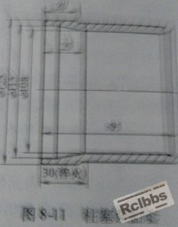

    9. 柱塞泵的缸套热处理的工艺设计
  (1)缸套所用材料及热处理技术要求
    1)图1所示缸套用料为GCr15钢。
    2)热处理技术要求:局部淬火,硬度为60~65HR。
  (2)缸套制造工艺路线:锻造→球化退火(硬度为241~290HBW)→机械加工(车外圆和内孔达图样尺寸精度要求)→淬火→回火→抛光→成品。
  (3)热处理工艺分析  GCr15钢为轴承钢,其淬火加热温度敏感性较强,因此淬火加热时要严格控制加热温度,否则容易发生过热。虽然缸套直径较大和壁厚较薄容易产生淬火变形,但由于局部淬火且用油冷却,只要操作平稳,则变形问题不大。
   (4)热处理工艺方法及工艺参数的设计
    1)球化退火:在RQ3-30-9型电阻炉中790~810℃加热,保持4h后炉内降温到700℃保温4~5h,炉冷到600℃以下出炉。
    2)淬火:在彻底脱氧的RDM-20-8型盐浴炉中840~860℃局部加热,保温10min后油中冷却。
    3)回火:在RJJ-36-6型低温井式电阻炉中170~190℃加热,保持2.0~3.0h后空冷。
  (5)处理结果  淬火区表面硬度为62~64HRC。
     本文插图不清,请参见马伯龙编著《热处理工艺设计与选择》一书的第268页表所示。
