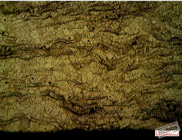

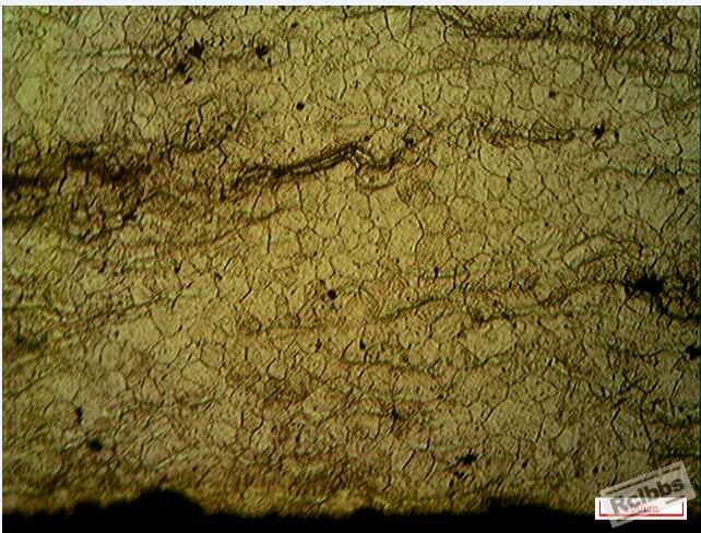

各位同行,最近煮晶粒经常发现有金相上有波浪线,见附件照片,这是什么原因?钢材本身的原因?制样方法?砂纸受潮?还望各位赐教。(钢材为管钢)

回火后轻抛下还有吗?

这就是回火件。轻抛到没有试过,不过这种现象经常出现,而材料就是贵司的,嘿嘿(有不有可能是轧制流线)

像是被腐蚀产物覆盖了,轻抛后再看看有什么缺陷

发表于 2015-12-7 20:02:19 | 显示全部楼层
这个应该是轧制过程中产生的金属流线。

什么材料?为什么要用酸煮方法?可采用其他的腐蚀剂。如不锈钢可采用草酸电解。

是低碳钢,不是不锈钢

怎么判断的?可以说明下吗
