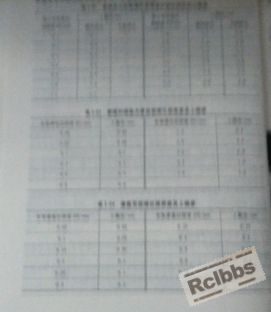

各种表面硬化方法(表面淬火、渗碳和渗氮等)都有一定的合理硬化层深度和偏差,应根据实际工作条件恰当选择。推荐的各种表面硬化层深度及其偏差,见表1~表3所示。从热处理工艺和节约能源角度考虑,硬化层深度选择,以在满足零件使用要求的条件下,尽量浅些为好。
表1  表面淬火有效硬化层深度分级和相应的上偏差
表2  渗碳和碳氮共渗有效硬化层深度及上偏差
表3  渗氮有效硬化层深度及上偏差

     本文的插表由于篇幅较大,不适截取,请参见马伯龙编著《热处理工艺设计与选择》一书附录第26页表格所示。
