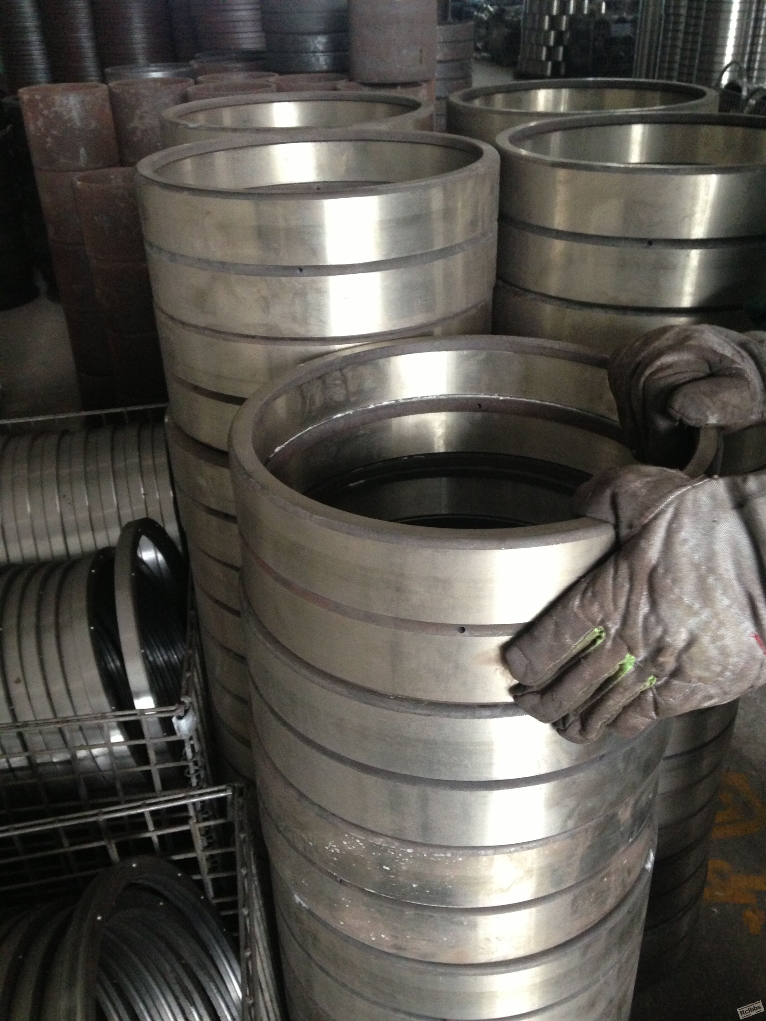

井式回火炉,150℃附加回火,表面发黄。有时有有时没有,如何解决

以前好像碰到过这样的原因,炉内的温度不均匀,看看风扇的情况吧(个人看法,仅供参考)

從照片上看已经進行過磨加工了,還去回火,樓主的工藝是怎麼樣的啊
签到天数: 37 天
发表于 2016-2-24 07:39:14 | 显示全部楼层
常规附加回火有发黄的颜色  是回火炉内的烟气较大
减少装炉量可以改善
磨工防锈剂的燃烧促使的烟气大  那么要在烟气上面做文章
