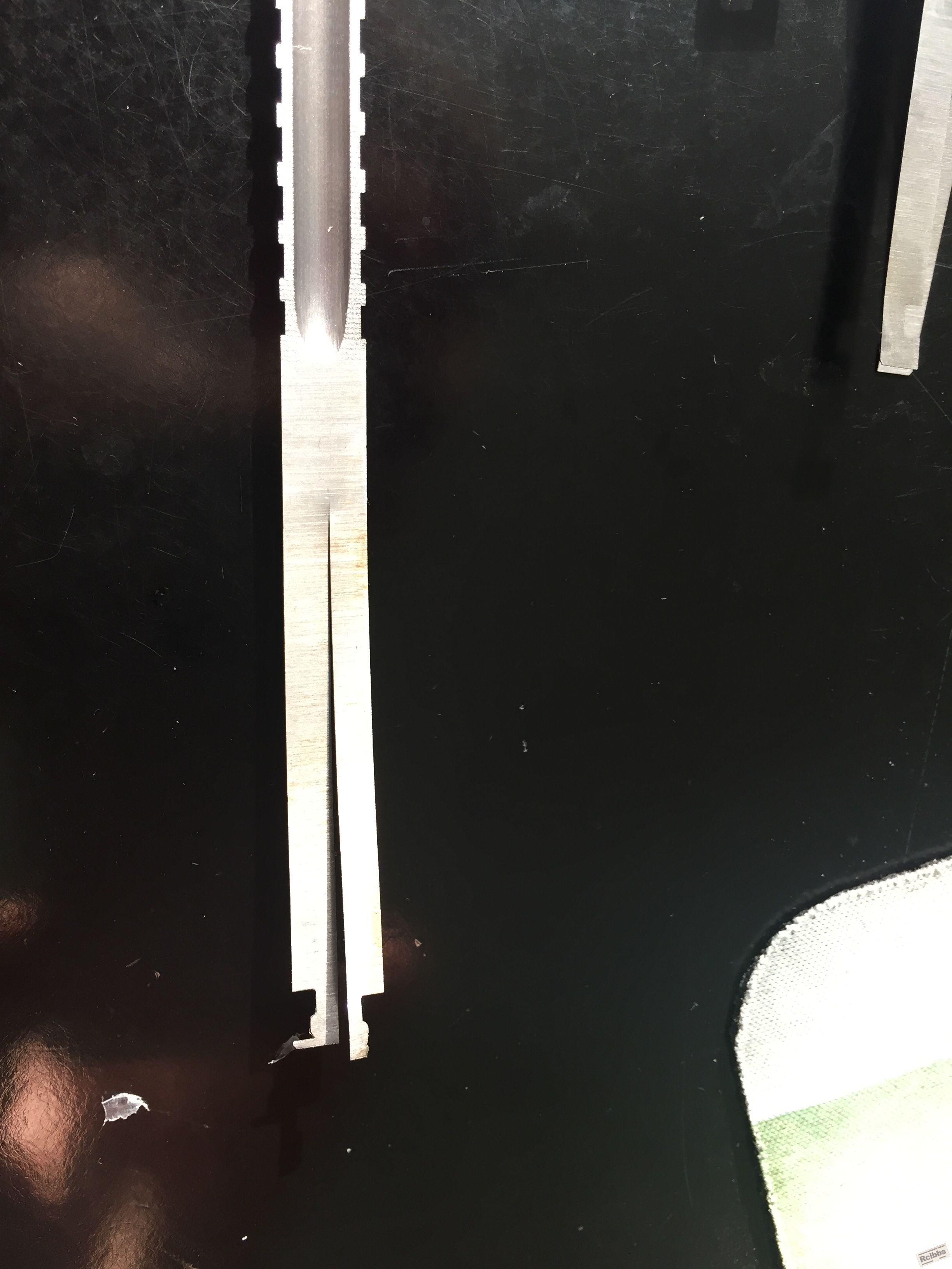

     我司给客户提供的一批材料   3Cr13  8.0mm的研磨棒    客户经机加和热处理后出现断裂现象。断裂部位为木材的中心位置,母材表面无缺陷。求助大家帮我大概分析下是原因,如果可能是母材的原因   就要送第三方做失效分析了。

楼主说的是中心开裂吧,材料的原因,看一下金相

材料有中心裂,从源头找原因,是否连铸?锻造过热?裂开的比例有多大?有无超声检查过?没裂的端部做酸洗看有无裂纹。

材料是钢厂连轧完成的,后经过拉拔以及退火处理。客户收到后进行了机加以及淬火处理。全部处理完后再铣床铣薄弯曲导致开裂。材料规格是棒材 直径8.0mm  机加之前表面无缺陷。

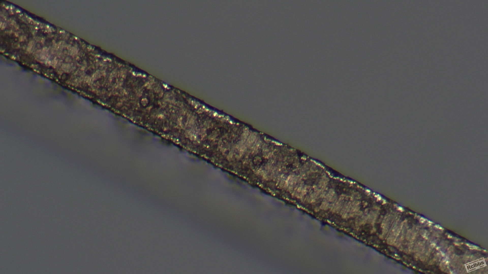

心部直列纹没看金相组织?

两边白色的是什么???看不清楚
