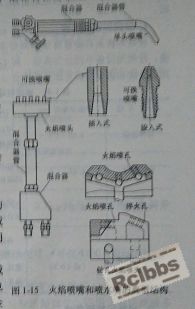

   (3)火焰喷嘴和喷水嘴  通常情况下喷火孔径为φ0.5mm;喷水嘴孔径为φ0.8~φ1.0mm;喷嘴与工件表面距离为10~15mm,即火焰焰心与工件表面距离为1.5~3.0mm(此处温度最高);喷火孔与喷水孔距离为10~15mm。火焰喷嘴和喷水嘴的典型结构,如图2所示。
                      图2  火焰喷嘴和喷水嘴的典型结构
