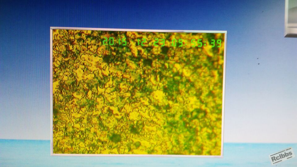

各位高手,我公司的网带炉是苏州久禾工业炉,最近老出现一炉子调制出来的螺母,硬度有十几度或没有一点硬度的,正常要求是HRC28-36.金相也看了,图片如下:帮忙分析下

完全不是调质组织. 有可能是脱碳了,这个照片是在表面拍的吗?

感觉有可能腐蚀的太浅了,真正的组织没显现出来!
