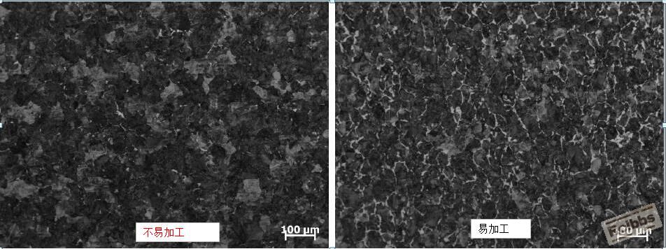

各位同行,我司使用一种管材,更换厂家后发现机械加工困难,调查发现新厂家材料硬度大于旧厂家10几个HB,金相对比如上图,对比化学元素S元素较少,请问根据金相对比能不能感觉出钢材在轧制中有问题?

如果订货是热轧,没有其他要求,两个都符合。你可以附带硬度要求。左图轧后冷速比右图快了。

仅从金相照片判断:
前者(不易机械加工)组织内铁素体量明显低于后者(易机械加工)。

冷却速度快,珠光体的片层间距越小,所以硬度高,我认为这是造成不易加工的原因。

可以看看两个材料的硫化物夹杂怎么样。但是就这两个组织来讲,应该都是合格的,硬度和组织也一致。
