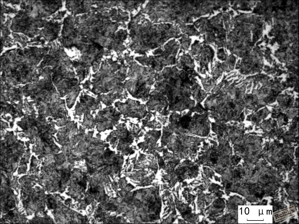

大家好,手头有一产品金相组织如下图,放大倍数500x,材质35钢,
热锻,硬度在HB200左右,请问组织正常吗,晶粒度能评几级?为什么会形成这样组织?
签到天数: 934 天
发表于 2016-1-11 18:04:27 | 显示全部楼层
我认为:终锻温度较低,晶粒度大约8级。
 楼主| 发表于 2016-1-12 11:15:25 | 显示全部楼层
终锻温度低为何是这种组织
签到天数: 48 天
发表于 2016-1-12 13:57:42 | 显示全部楼层
我们进的圆钢经常碰到这种组织,魏氏体,网状铁素体
 楼主| 发表于 2016-1-12 14:19:13 | 显示全部楼层
原因是什么呢?
签到天数: 48 天
发表于 2016-1-13 08:18:59 | 显示全部楼层
冷速的问题,冷速再慢点。LZ我都不知道你回帖了,下次用“回复”功能跟帖呗?
签到天数: 692 天
发表于 2016-1-13 13:19:12 | 显示全部楼层
35钢锻造后有200HBW,那硬度比较高了,锻后180HBW应该差不多。是不是锻后冷却有点快了啊
点评
点赞!  发表于 2016-1-13 17:03
 楼主| 发表于 2016-1-14 19:01:16 | 显示全部楼层
钢了解到,该组织为锻造后调质处理,根据GBT133020-2007评级评为8级是否合适?
签到天数: 48 天
发表于 2016-1-15 08:53:05 | 显示全部楼层
这要根据你们的工艺分析了,你们锻造后有调质这道工序吗?
签到天数: 608 天
发表于 2016-1-16 10:04:08 | 显示全部楼层
锻造后,一般会有锻后热处理,LZ你说的锻造后35#的金相,是否包含它的锻后热处理呢?
至于晶粒度评定,建议LZ你得自己查找晶粒度评定标准,按标准评定即可。
