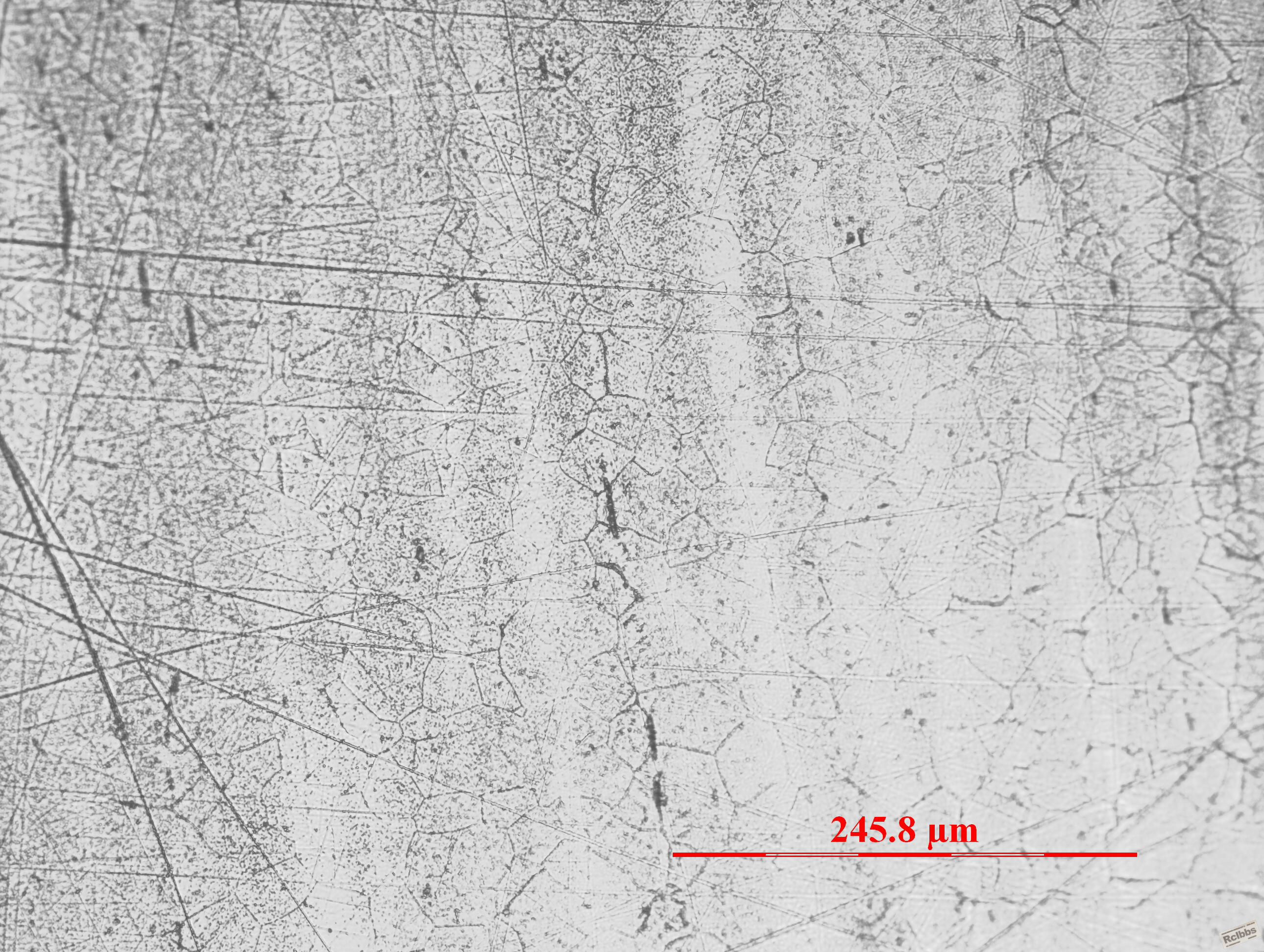

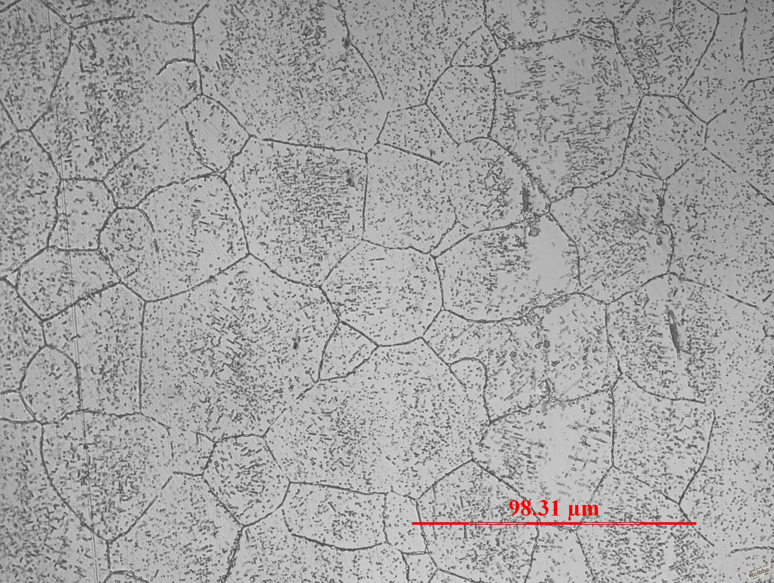

31803不锈钢在何种情况下会出现这种组织。

这个是奥氏体了吗,确认是双相钢?

发表于 2016-1-13 22:34:55 | 显示全部楼层
热处理没做好,没有铁素体

发表于 2016-1-20 09:58:49 | 显示全部楼层
材质搞没搞错哟,双相钢还没见过这样子的组织,有析出相也不应该是这样的呀

发表于 2016-2-3 20:38:13 | 显示全部楼层
31803是奥氏体-铁素体型不锈钢,应该有40-60的铁素体
