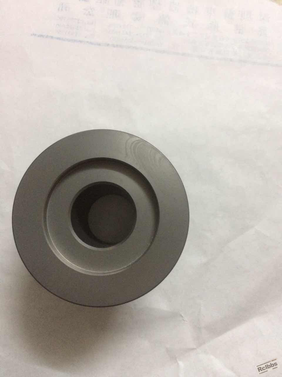

材料45#,盐浴软氮化后,水冷,喷砂后,表面有一层水印。现客户不接受,它 是外观件。求助各位老师给予帮助。谢谢

 楼主| 发表于 2016-1-16 09:45:05 | 显示全部楼层
这个产品图,请问这个问题 ?
发表于 2016-1-16 15:01:54 | 显示全部楼层
我们公司离子氮化处理的零件也出现过这样的问题,就像洗衣服没有漂洗干净似的。
签到天数: 301 天
发表于 2016-1-16 15:13:36 | 显示全部楼层
切削液  没有及时消除的关系。
发表于 2016-1-17 17:46:08 | 显示全部楼层
可能是清洗剂漂洗的时候有残留
签到天数: 7 天
发表于 2016-1-18 17:09:47 | 显示全部楼层
15131064 发表于 2016-1-16 09:45
这个产品图,请问这个问题 ?
氮化前用什么清洗的?
签到天数: 32 天
 楼主| 发表于 2016-1-19 10:01:33 | 显示全部楼层
谢谢各位师傅的意见!开始采用除油粉液,不行。后又用白电油。
签到天数: 11 天
发表于 2016-6-29 13:26:24 | 显示全部楼层
请问下你这个问题解决没有哦?我们这边也出现同样的问题。现在就是在想办法怎样解决清洗的问题。你能给点建议不?
发表于 2016-7-16 13:20:25 | 显示全部楼层
只要前清洗水洗就有可能出现印记,若产品外观要求很高不建议水洗,试下用布+酒精擦拭干净处理
签到天数: 8 天
发表于 2016-7-16 14:17:07 | 显示全部楼层
你可能是产品没洗干净
