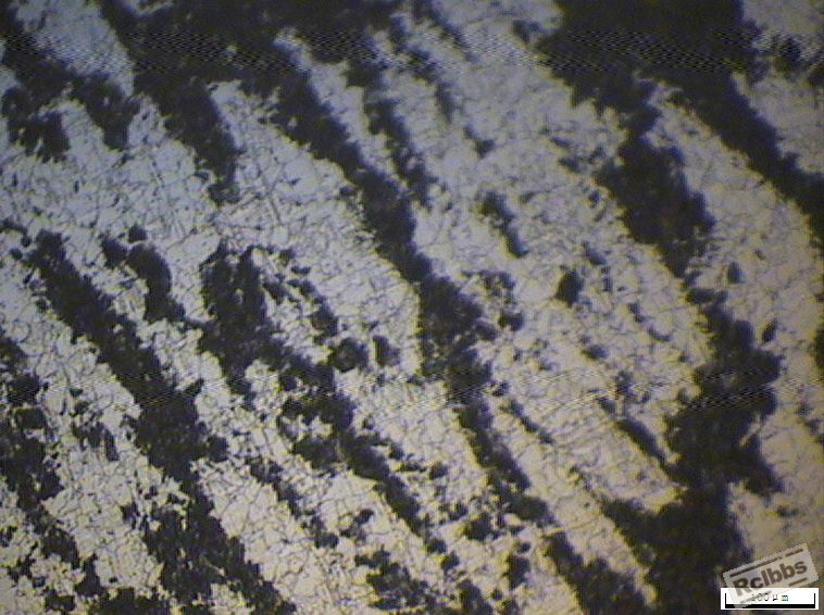

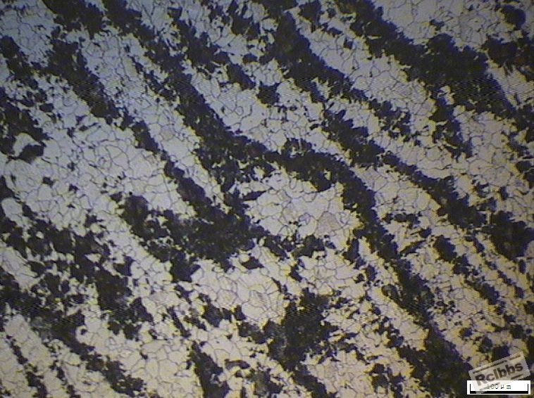

材质22CrMoH      外协锻打正火,工艺不详,硬度160HBW   现检测金相图片如下。
大伙给按GBT13320 给评下级别。
  让坛内专家给分析下形成这样组织的原因和对策。

正火没有处理好,带状组织,成分偏聚。重新正火吧。我记得我们做过类似的材料产品,采用等温正火可以缓解这种情况。如果采用的是锻打预热正火无法解决的。个人观点

沿变形伸长方向带状组织分布严重,说明原材料中成分偏析较严重。高温正火能多少减轻一些,但效果有限。主要应从控制原材料质量入手。

锻件的这种组织,应该正常吧!感觉有什么问题吗?
发表于 2016-2-3 00:15:20 | 显示全部楼层
这种材料组织的话应该是一般正火解决不了的,如果大批量的话建议与供货商协商。就算是用等温正火可以解决成分偏析也要与供货商协商赔偿问题。
