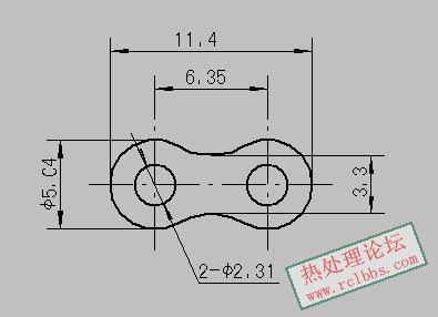

各位师傅你们好,第一次发帖,请多多指教。
是这样的,我司生产的摩托车链条,链板用的是40Mn材料,节距6.35mm,厚度1.03mm,热处理以后发现中心距比热处理之前长了将近0.01mm,这样装配过以后造成链条偏长。请问各位40Mn热处理以后变形有这么大吗?
而同样的零件,当改用50CrVA的材料的时候,热处理以后就不会变长。
请问是热处理的问题吗?
另,请问各位对这种小零件,有什么好的热处理方法?
谢谢大家。

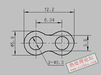

谢谢您的回答,我们的材料进来的时候是冷轧钢板卷料,经高冲制成零件。零件进来的时候检测金相和化学成分。
现在头疼的就是它有时候长有时候不长,很难控制。但是换成50CrVA材料以后,就不会出现这情况。
附上我们产品的图纸供您参考,谢谢。
