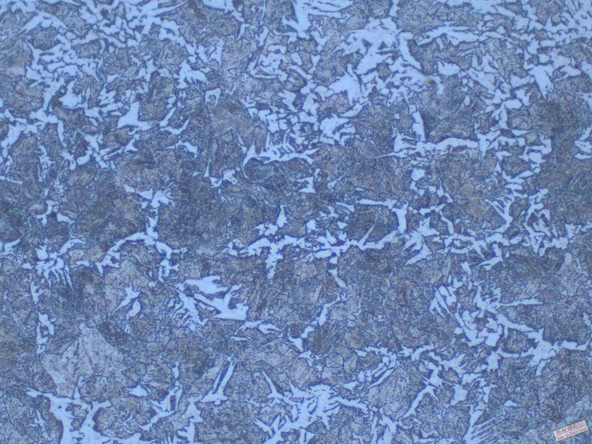

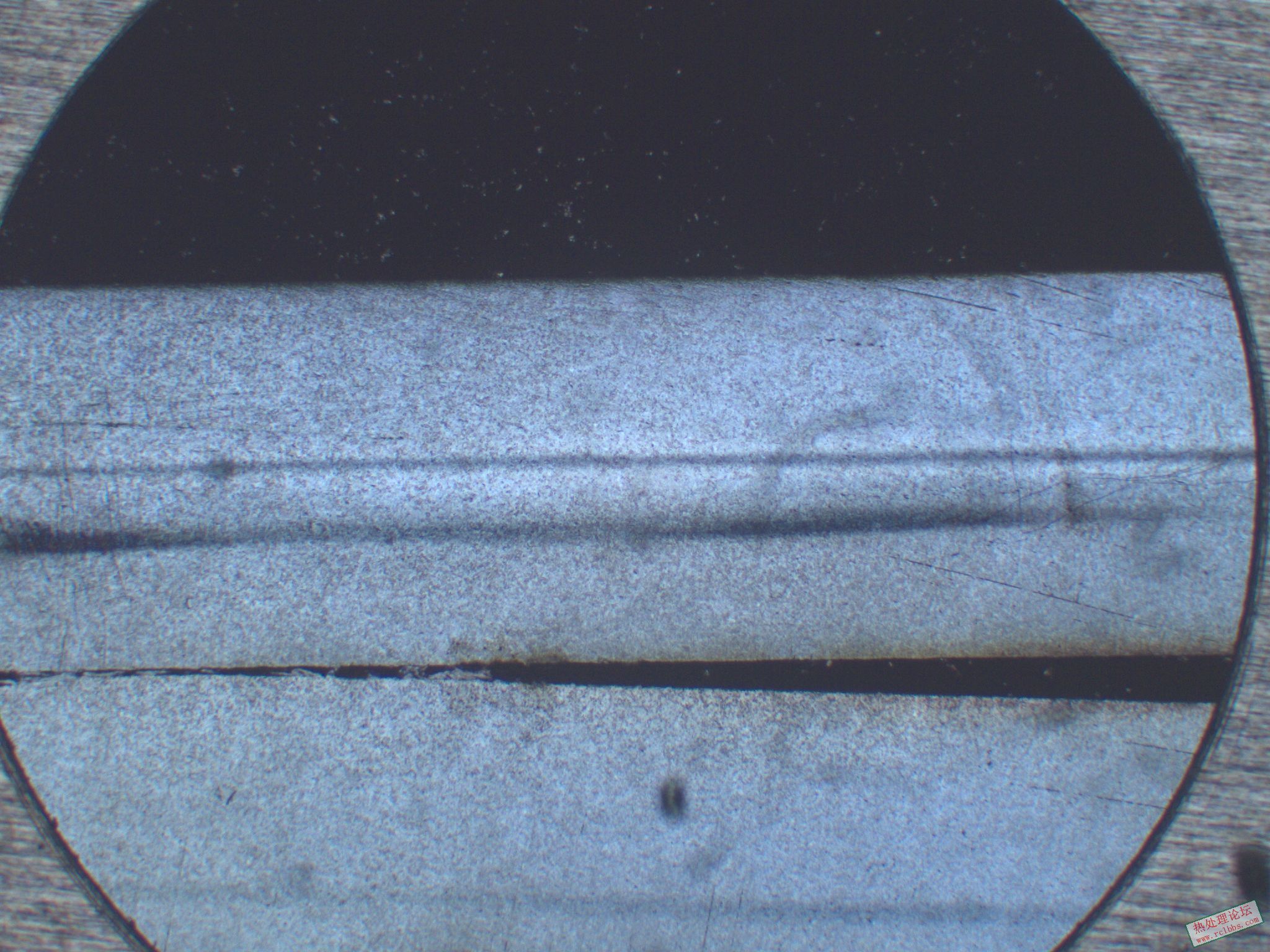

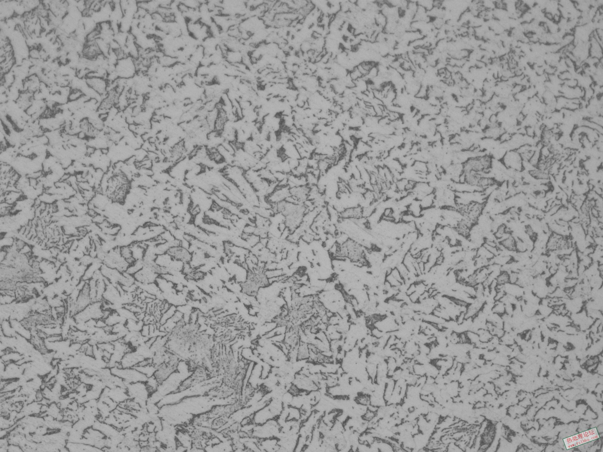

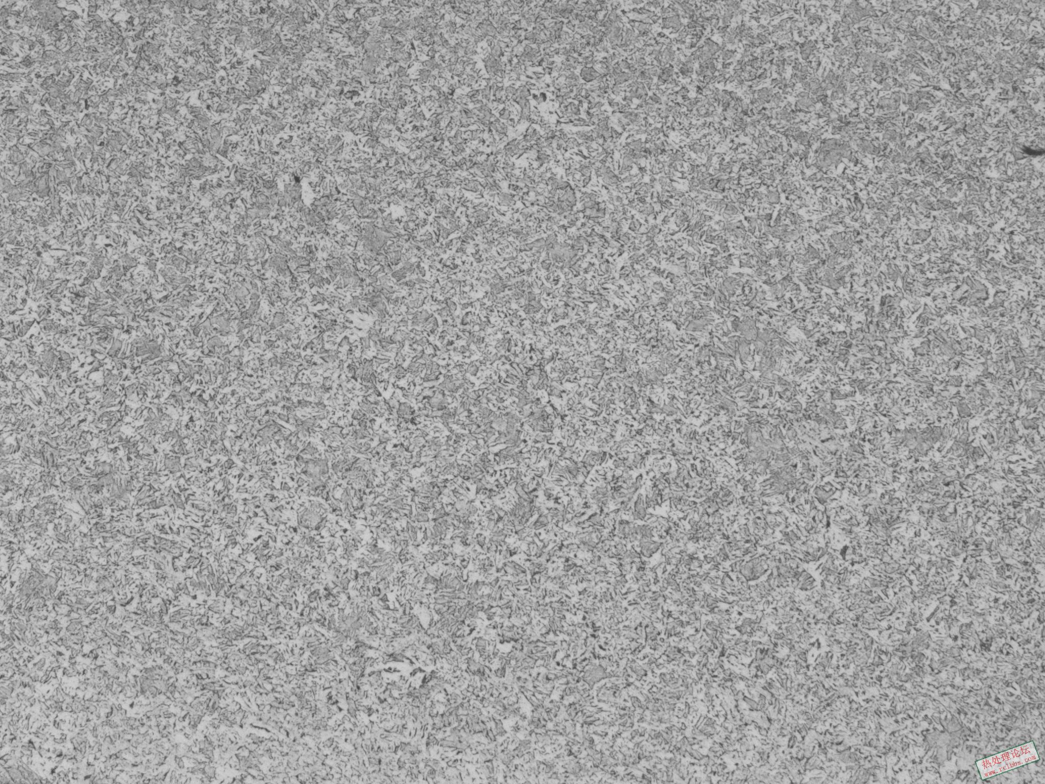

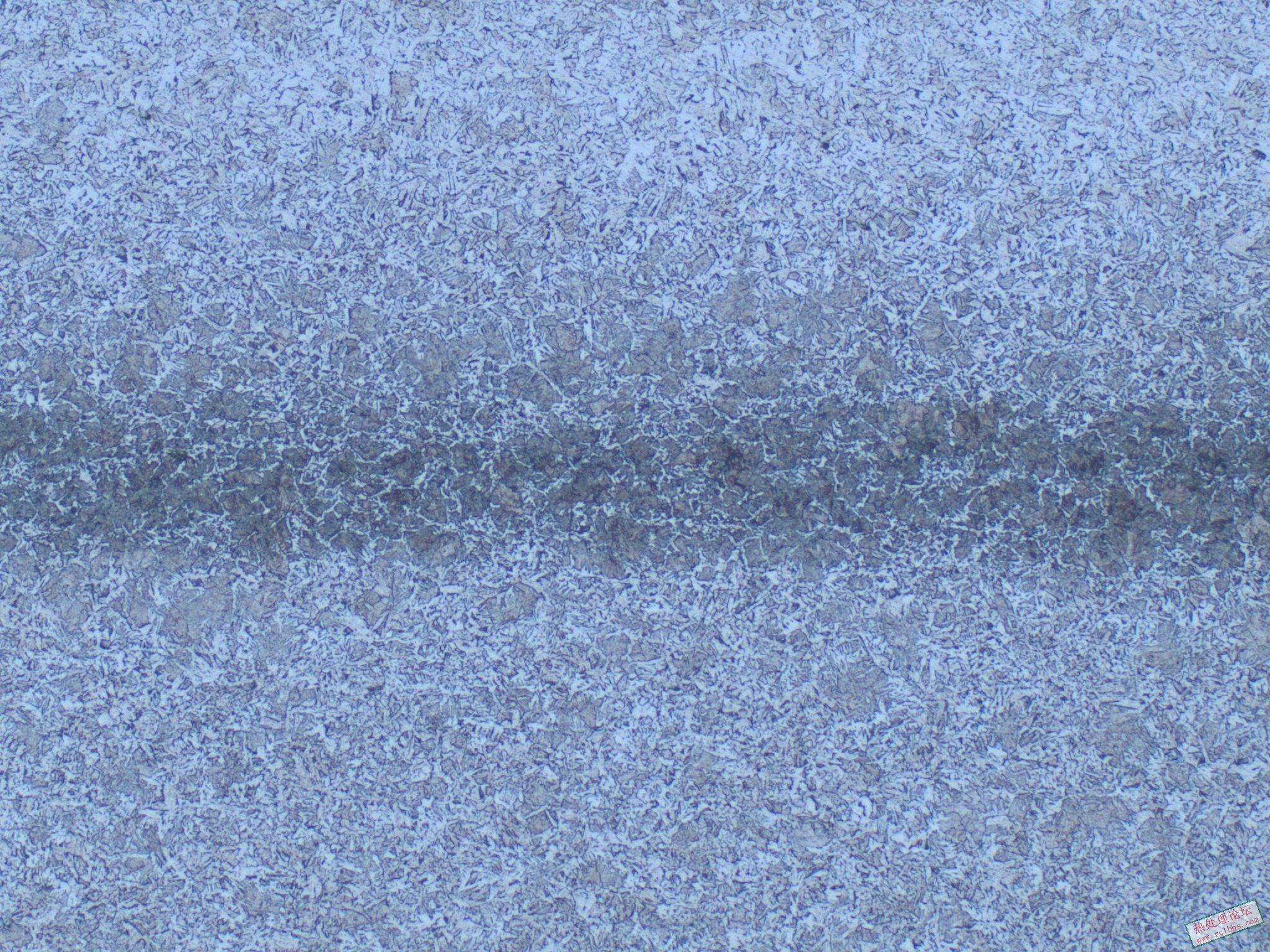

SS400的钢带,化学成分和20#钢差不多,就是锰含量高一点.退火状态供货
制样以后发现中间部分颜色很深,呈黑色.中间以外的地方组织也怪怪的.

中间较黑的地方含碳量要高点。应该属于成分偏析。

材料成分已经检验过了,是合格的,而且都走中限,没有什么不妥的.
发表于 2008-8-4 16:07:47 | 显示全部楼层
连铸造成的中心C,Mn偏析,够严重的,不太了解冷轧带钢的性能检验项目,介绍一下应该能提出质量异议。
发表于 2008-8-4 22:29:35 | 显示全部楼层
状态有点问题,不象是退火太组织
