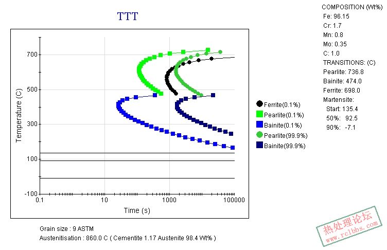

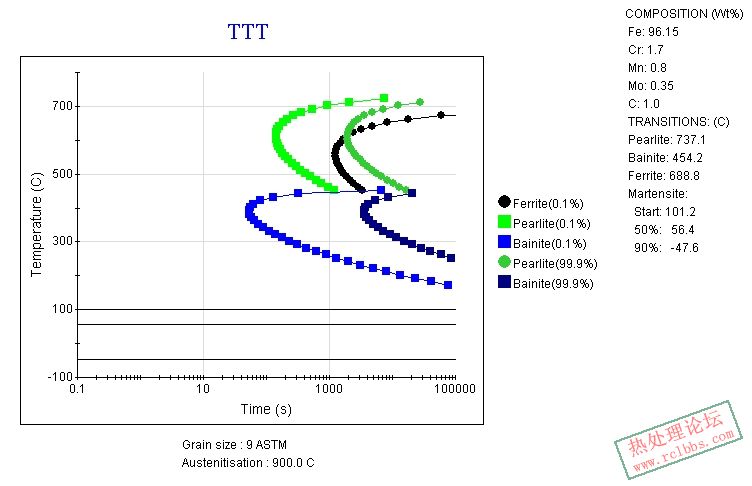

楼主的等温转变曲线,三个温度的

谢谢SHAOD朋友了,看到这样的曲线,你认为是否适合进行下B 等温处理?要求得到90%转变量是否可能。采用温度为860度。
软件不错,能否相借一用。哈哈,别担心不还呀

发表于 2008-8-7 22:04:41 | 显示全部楼层
软件是朋友的(xxcllcq@163.com),你可以和他联系。
处理办法:预先冷却到低于Ms  10°C的等温浴中等温均匀,时间几分钟即可,然后再升温到Ms以上等温B转变,可极大缩短B等温时间,作用是预先形核。预先的分级只会形成5%以内的M组织。 :lol

谢谢shaod专家的指点。
GCr15和GCr18Mo(100CrMo7)在进行热处理时,就是按先形核后等温的方式进行的。
在考虑新材料热处理时,这个方案考虑过,但困难是;目前使用的硝盐熔化温度是155℃,使用温度最高为340度(硝酸钾和亚硝酸钠,有的在最高温度上说的有差异),材料的Ms点比较低,已经在盐融点下了,不可能实现低温预形核处理,即使是更换融盐,还存在下面的问题。
就GCr15SiMn材料,我们做过一些实验,即使是在低于Ms(185~205)点以下淬火融盐中淬火停留一段时间,然后在等温融盐中等温,就是等温10个小时,得到的下B也是很少,新材料与GCr15SiMn的C曲线比较,这次的材料孕育期更长,转变开始到转变结束的距离更大。所以,在实验没有进行前,进行可行性分析时已经从理论上首先否定了。
上海那里是在没有破坏零件情况下,在零件端面检验的。假如说使用低温度融盐可行,也不考虑B的转变开始和结束时间,由于采用先M后等温B的方法,也是在零件表面先形成M,也与检验结果不符合。
是检验问题还是我们技术不到家? :@ :@
