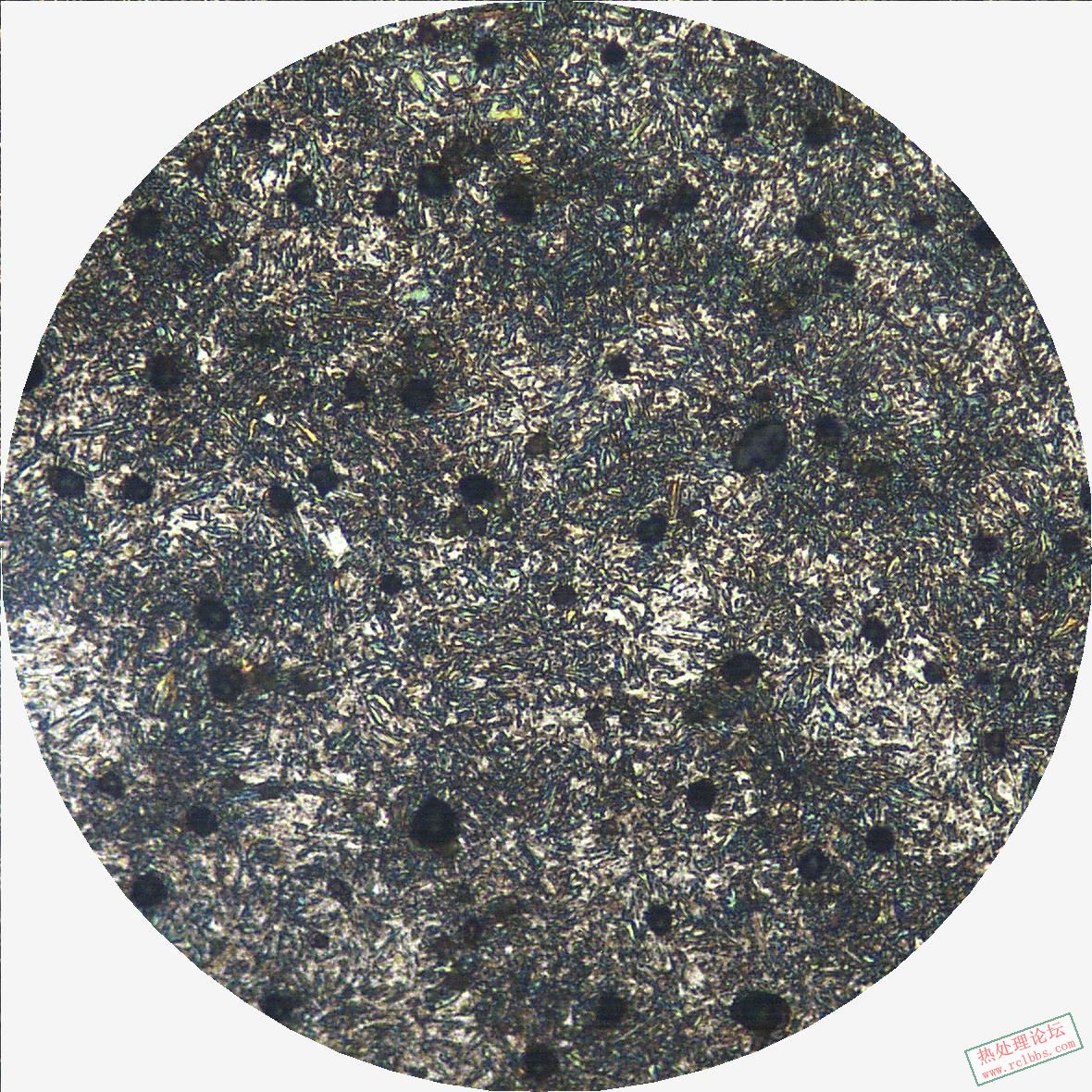

这是一张45钢高频淬火组织的图片,图片中的黑色圆点是什么东西呀,这种组织在心部也有,请高手指点一下,另这种组织是怎么产生的,有没有坏处,在此感谢了

从图片的马氏体针看,黑点是你的制样时的氧化斑点!
请指正!

确实是氧化斑点,或者是污物,,跟组织没有关系,和原材料也没关系!!我们也时常碰见,,如果你再抛光一次,,稍微浅腐蚀一下(别腐蚀太深),,再看的话基本上没有或很浅不明显!!还有提醒一句,,注意你的腐蚀剂的保养!!

我觉得是你制样的问题,试样做好后没有吹干或用吸纸没擦拭干净,在腐蚀面上产生的锈蚀形成这样的黑点。

谢谢各位的解答,只要不是组织上有问题,不会对质量产生影响,我就放心了

这张照片看上去不象45钢,而象高碳钢。白色的是不是残A。

样品抛光后烘干程序没做好.

应该是制样和腐蚀的关系吗,黑点和组织都好像不在一个平面上。

腐蚀过重,黑色是污渍,如果浅腐蚀还有,那有可能是托氏体,因为局部冷速不足造成。

制样问题呢,有水渍才这样

实验室金相?应该是你的试剂有问题了,重新配个新试剂试试,这个照片没法拿到报告上用吧,黑点太多了。
