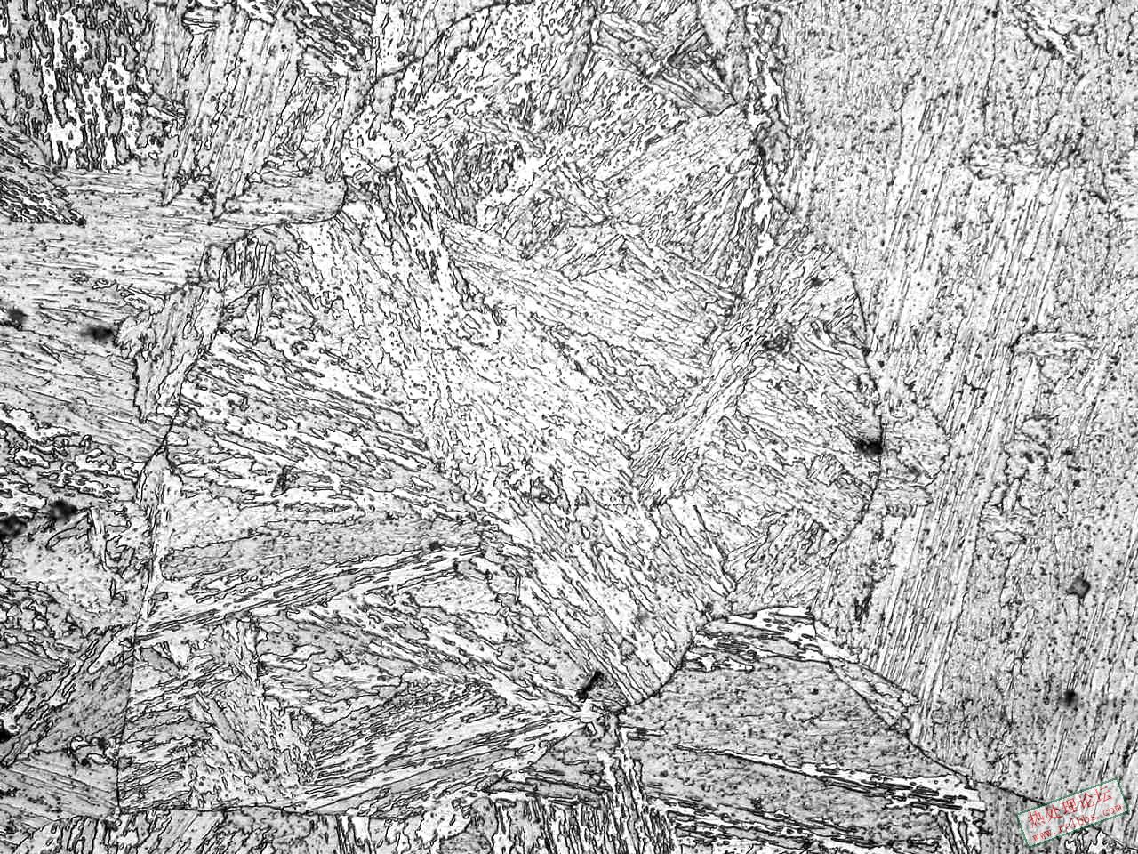

螺栓用钢,比如20Cr1Mo1VTiB,标准要求不允许出现方向性贝氏体组织。
我想请问一下,什么样些情况会产生方向性贝氏体呢?
比如说:
1、(如果)螺栓生产过程中,热处理工艺不当造成。那么具体是哪一步怎样错会造成?
2、(如果)螺栓安装及拆卸过程中需加热,加热操作不当造成。那么是加热时间过长温度过高?或者相反。多长时间或者多高温度会造成?
最希望有达人不仅给出答案还能就相变过程说明一二。不胜感激!
新人刚来,不知是否都需要提供奖励,仅10枚热币,达人任取。

材质帖子中提了,它的热处理工艺是1030-1050摄氏度油淬+700摄氏度回火6小时。组织要求:一般为回火贝氏体。帖子中提到的标准是DL439-91,专门针对螺栓紧固件的。方向性贝氏体应该是说贝氏体呈现明显的位向,如附件:

照片中组织很粗,晶界很明显,淬火温度高了。

我看着怎么像低碳马氏体的组织
发表于 2012-3-1 13:57:22 | 显示全部楼层
按这个制度的话应该是不能有明显的马氏体位向的意思吧,是否可以理解为要求回火充分马氏体需要全部分解呢???
