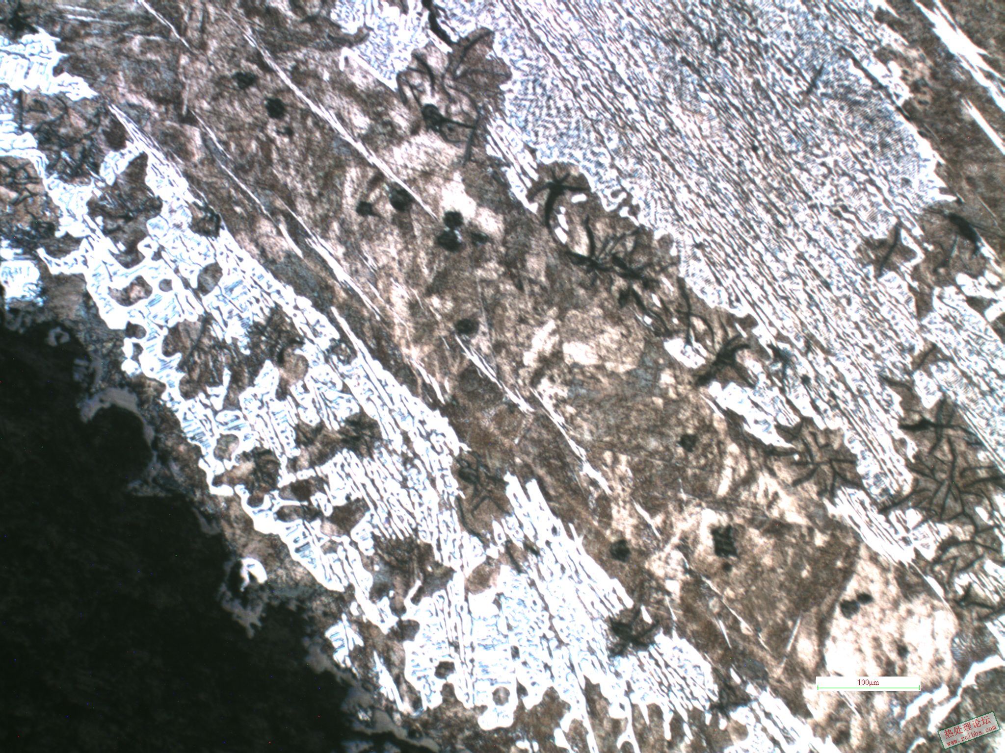

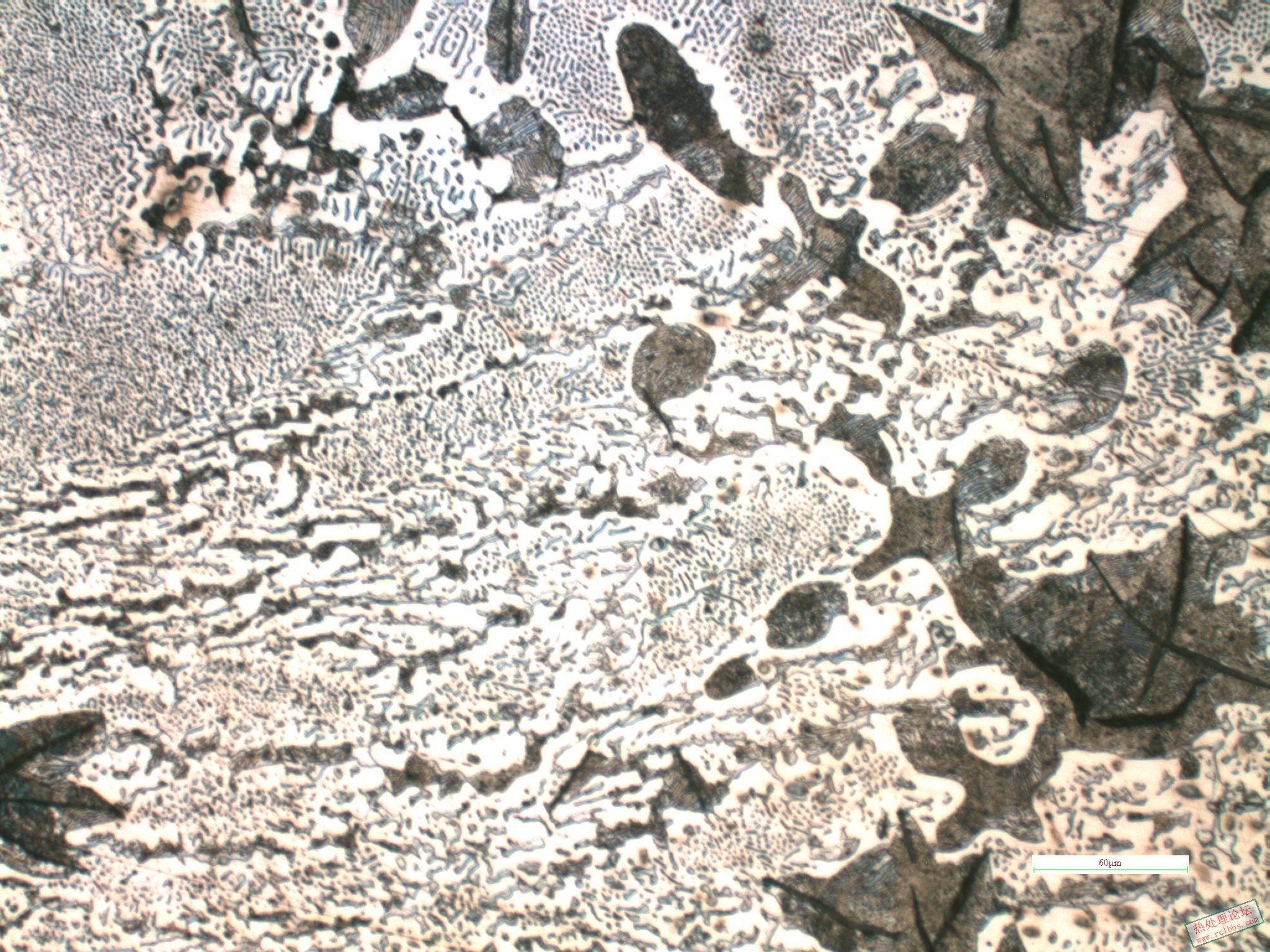

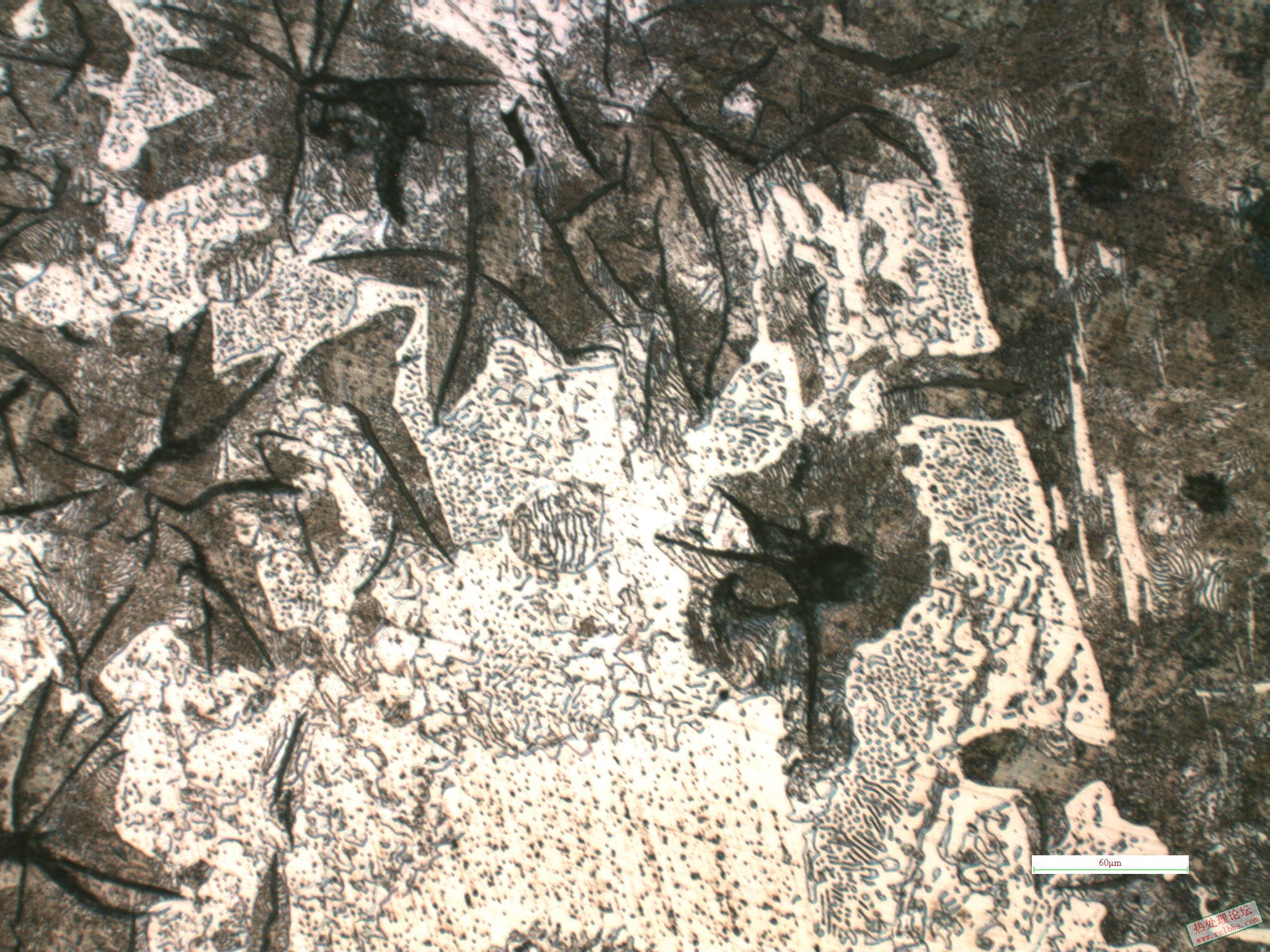

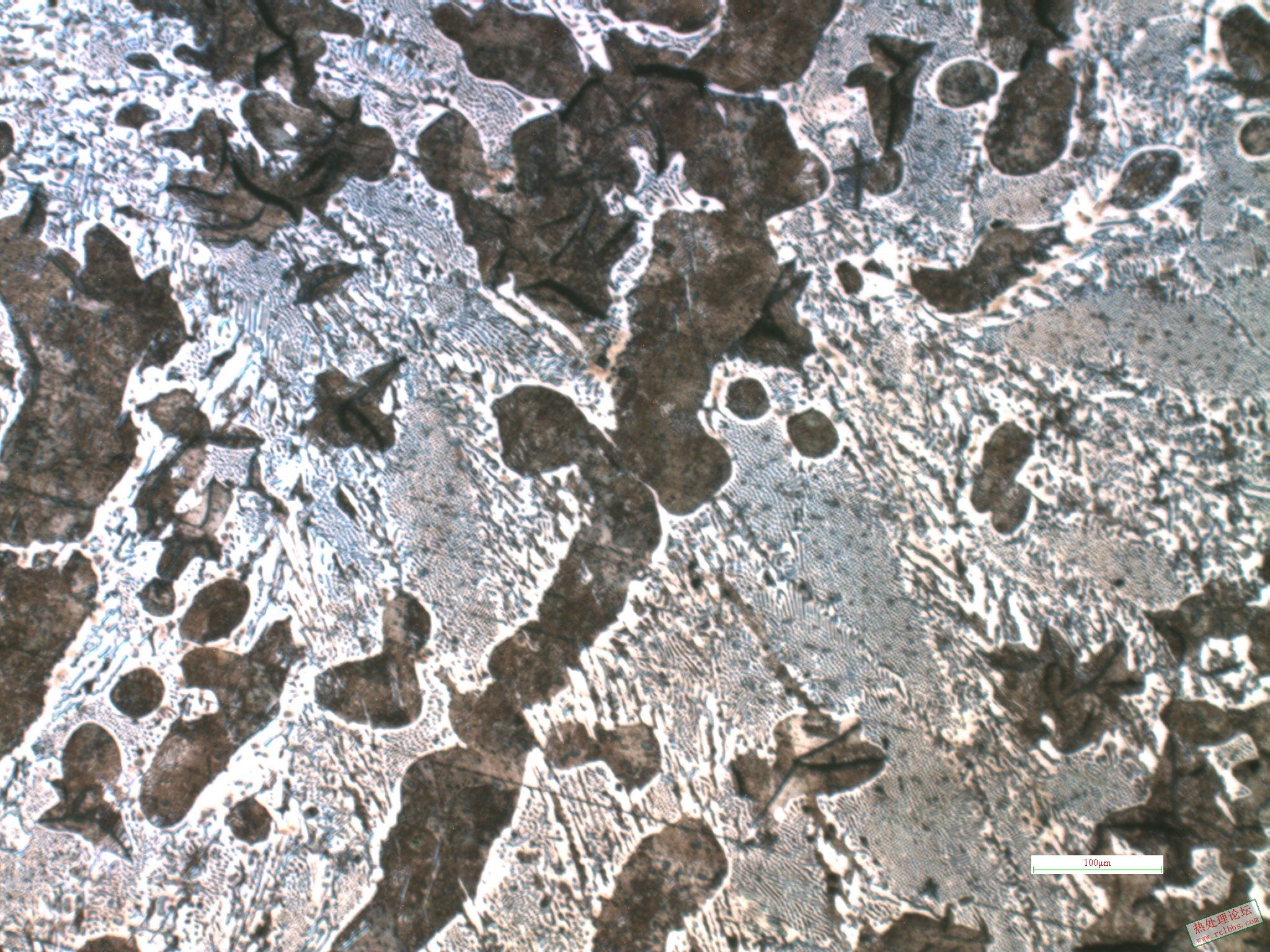

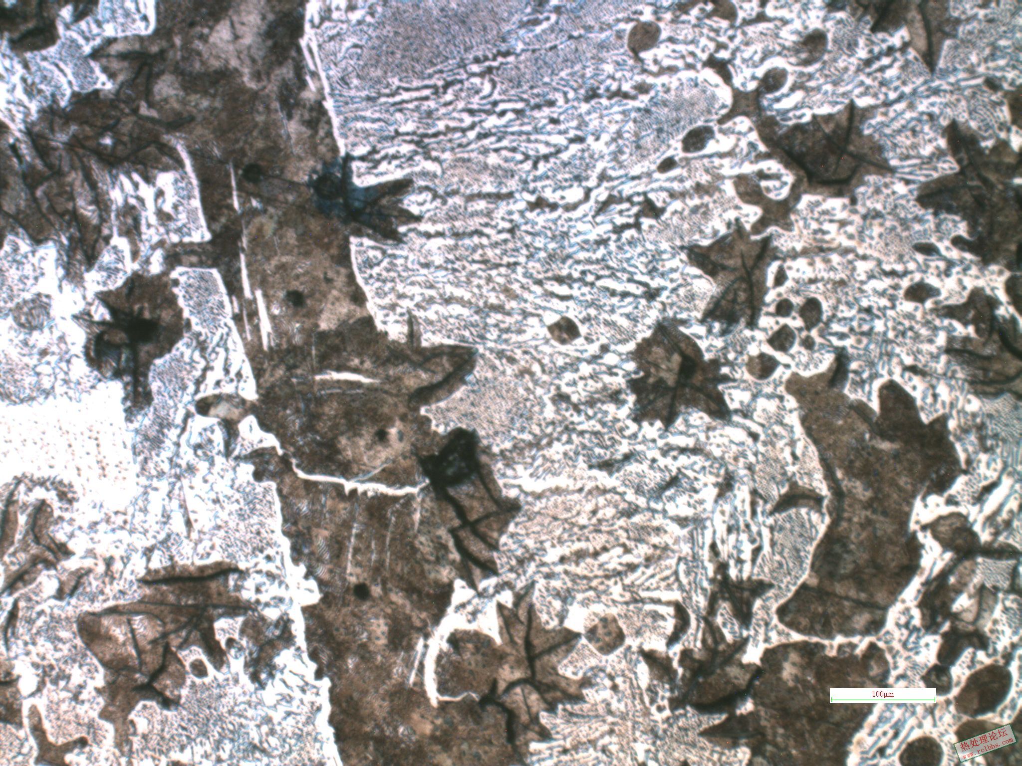

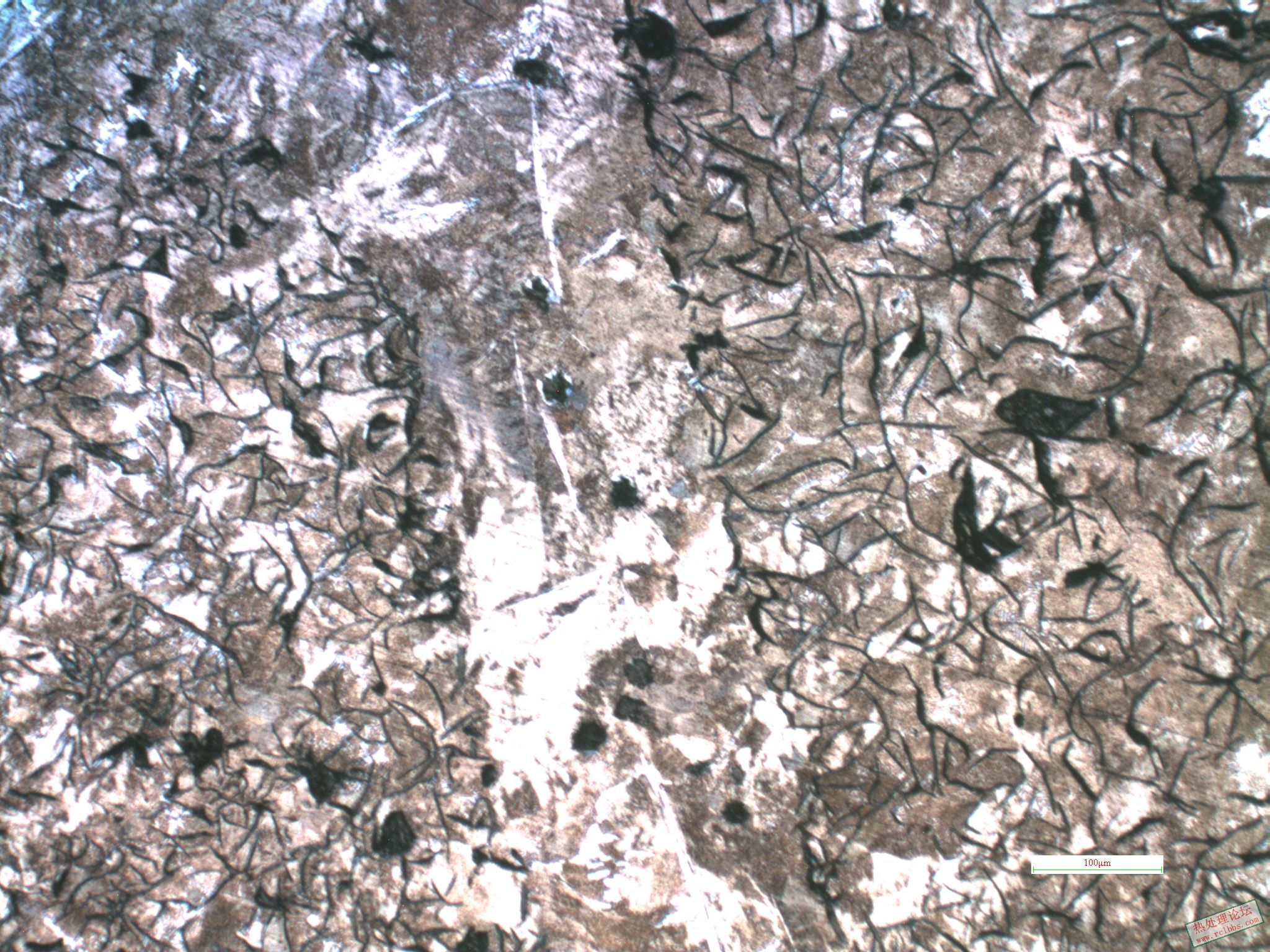

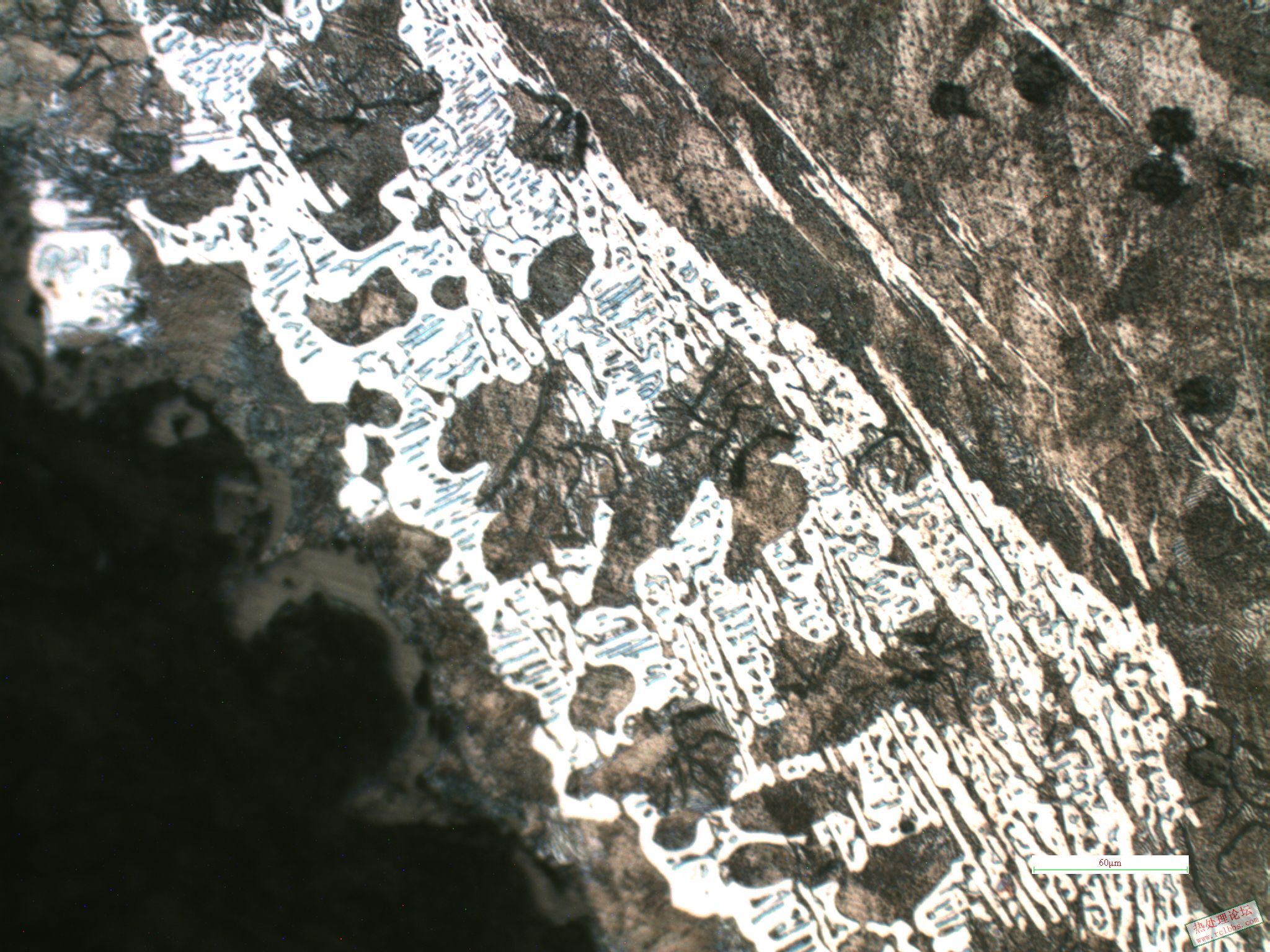

普通合金钢与石墨模具接触处在1180度烧结炉中保温30min出现了熔化现象,而普通合金钢在1200温度左右是不会熔化的。将其熔化物做了金相分析如下图(试样外层为一层钢铁基体,内层为石墨),请高手帮忙分析下金相中的组织形态,谢谢!

什么设备找的照片,可以讲详细些吗?比如机器名字,摄像头像素,倍数等。

基体是灰口铸铁,表面熔化后激冷产生反白口组织(莱氏体)

经过对试样的成分检测,符合灰口铸铁的成分。
推测是在高温下,与石墨接触部分的钢进行了固体渗碳,使钢铁的碳含量达到了亚共晶成分,因此在较低温度(低于铁熔点)时熔化为液态,因此冷却后的平衡组织为莱氏体。
不知上述推测是否正确?
签到天数: 474 天
发表于 2008-8-9 20:00:01 | 显示全部楼层
上述推测正确

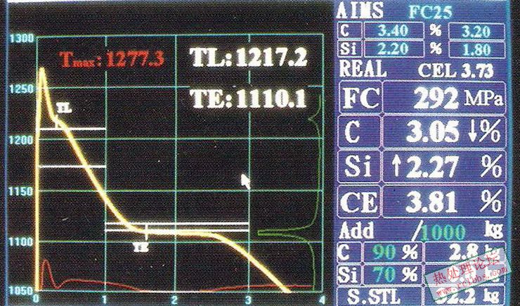

For your reference.
Cooling curve of a cast iron.
HT 白共晶溫度(melting or freezing point): 1130 ~ 1110C
